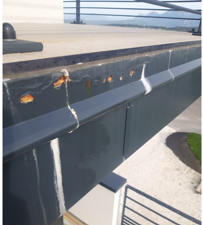

Mes bandes de rives rouillent par un phénomène étrange.
sur mon balcon j ai du carrelage. l'eau de pluie passent a travers les joints de carrelage et ressort en nez de dalle avec un phénomene étrange , comme alcalin qui fait rouiller les bandes de rive .
De plus la peinture sous les balcons tombent le béton du plafond s effrite comme si l eau venait a passer alors que le carrelage est pourtant posé sur une natte shluter ditra 25 .
je voudrais savoir si c est deja arrivé , quelle pourrait etre la cause, si je me trompe.
deux solutions envisager
1- j ai envie de tout retirer , repose des nouvelles bandes de rives , sur la dalle poser une natte shluter ditra drain 4 et reposer un carrelage dessus avec colle et joints epoxy ( comme pour les piscine , ne laissant pas passer l eau) et mettre un profilé en nez de dalle avec goutte d'eau
2-tout retirer poser de nouvelles bandes de rive et puis faire poser une résine pailletée en 4 couches pour avoir une étanchéité finition.
Merci de votre avis et conseils
olivier .
Bien à vous

Bonjour, surprenant alors qu'une étanchéité a été effectuée
le long du mur, aviez vous fait également une remontée d'étanchéité ?

Le long du mur non , seulement le mur n est jamais mouillée car la couverture de la toiture protège . mais c est vrai que si je viens a refaire les choses j ai prévu de faire une remontée de 12 pour une question de conformité . seulement ici j'ai de forts forts doutes que ce soit ca.
Lorsque j ai fait venir une entreprise de zinguerie , une personne d un age expérimenté a tout de suite dit : " c est un menuisier qui vous a faits vos bandes de rives" , ce qui est vrai . quand je lui ai demandé comment il pouvait constater ceci ainsi, il m a répondu que les menuisiers le font sur place et ils ont des outils mais pour de la tole plus fine , et d apres lui ca joue beaucoup aussi sur la resistance de la tole. qu en pensez vous ?

Il s'agit de profilés en tôle peinte donc pas étonnant que ca rouille. Il aurait fallu mettre de l'alu..mais c'est plus cher
