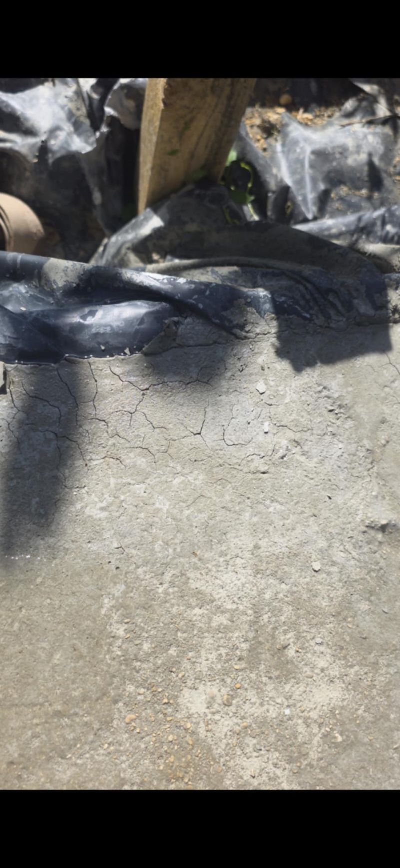

Merci pour ton retours, donc pour toi la meme si il fait 40 degrés pas besoin d arrosé la dalle.
Par contre je viend d y refaire un petit tour et j est remarqué a 3 endroit sur les bord 3 petite zone de petite fissure.ece grave .

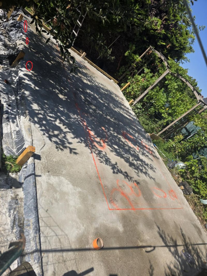

voici ma dalle le rectangle orange se serra la ou serra la piscine bois, les rond orange des défaut a corrigé , par contre comme dit plus haut je me suis aperçu après avoir posté le premier message que j est 3 zone avec des petite fissure pensser vous que ce soit grave ou pas vue que c est sur les bord.

Rien de grave. Les microfissures sont purement esthétiques.
Ta dalle est bien solide. Tu l'as ferraillé ?

Ok merci.ho que oui comme un porc .double treillis soudé de 3,5mm et des fer a beton de diamètre 10 tout les 40 cm dans la longueur et la meme dans la largeur.

Salut merci du retours ,le constructeur préconisé une dalle de 5,5m sur 3,5 pour 20 cm d épaisseur.  La mienne fait 6x4 donc bien plus grande que la préconisations.
Apres il est dit que la résistance maxi serra atteinte a 28 jour. On dit toujour que faut attendre 3 a 4 semaine pour maître du poid sur une dalles ou terrasse. Je commence a posé la piscine le 27 tranquillement je me prand 3 jours pour la finir . Et vue la ferraille je pensse pas quel va bouger.

Elle est sèche l eau sert à déclencher une réaction chimique qui continue bien apres que l eau sert soit évaporée.
Elle n est pas prise à 100% de sa résistance conventionnelle mais oui elle l est à 90%.
Il y A donc aucun risque à installer la piscine dessus
