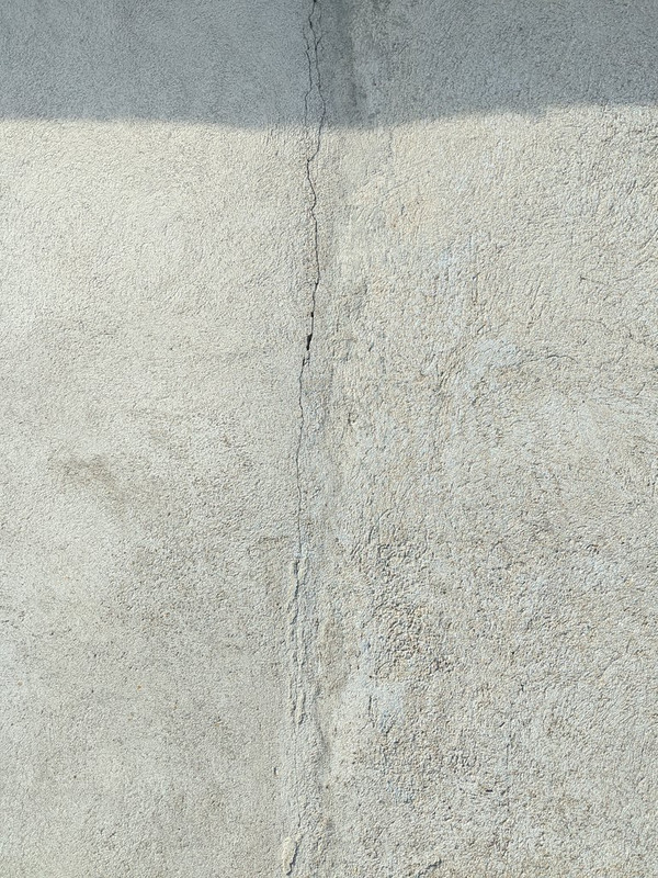

J'ai un mur monté en parpaing dans les années 50-60 qui présente la fissure suivante depuis quelques années.
C'est à la jonction entre 2 murs qui ont été montés à quelques années d'écart.
Je fait faire des devis pour une ITE PSE et j'ai 3 avis d'artisans différents.
Le premier ça ne le dérange pas, il va faire l'isolation par dessus. Le deuxième souhaite traiter la fissure avant de commencer (nettoyage + mortier) et le troisième compte réparer avec des encastrements de croix en fer plat.
Sauriez-vous me dire quel avis je dois suivre ? Du plus optimiste au plus précautionneux.

La fissure vient probablement du fait que les deux parties de la maison n’ont pas été construites en même temps et ne travaillent pas de la même façon.
Comme il n’y a pas eu de joint de dilatation, ça fissure à la jonction. Ce n’est peut-être pas très grave, mais remettre du mortier n’empêchera pas la fissure de réapparaître.
En revanche, je ne pense pas que mettre des fers pour relier les deux murs soit une bonne idée puisque les deux parties doivent pouvoir bouger indépendamment.

Merci pour votre commentaire et pour le lien vers l'autre sujet.
D'après les conseils il faudrait juste reprendre la fissure avec un joint pour l'étanchéité.
Avec mon projet d'ITE, est-ce que cela suffirait pour assurer l’étanchéité sans avoir besoin de reprendre la fissure actuelle ?

Je ne connais pas les solutions techniques à mettre en oeuvre pour ce genre de chose.
A savoir s'il vaut mieux laisser le mur tel qu'il est, la fissure jouant déjà le rôle d'un joint de dilatation naturel, ou bien le reprendre en créant un joint de dilatation contrôlé à cet endroit.
Autre point : faut-il reporter ce joint de dilatation sur l'ITE et/ou son revêtement, ou bien peut-elle être posée de manière continue ?
Pour les infiltrations d'eau, une ITE est normalement conçue pour être étanche (pare-pluie ou enduit), donc il ne devrait pas y avoir de risque d'infiltration depuis l'extérieur.
