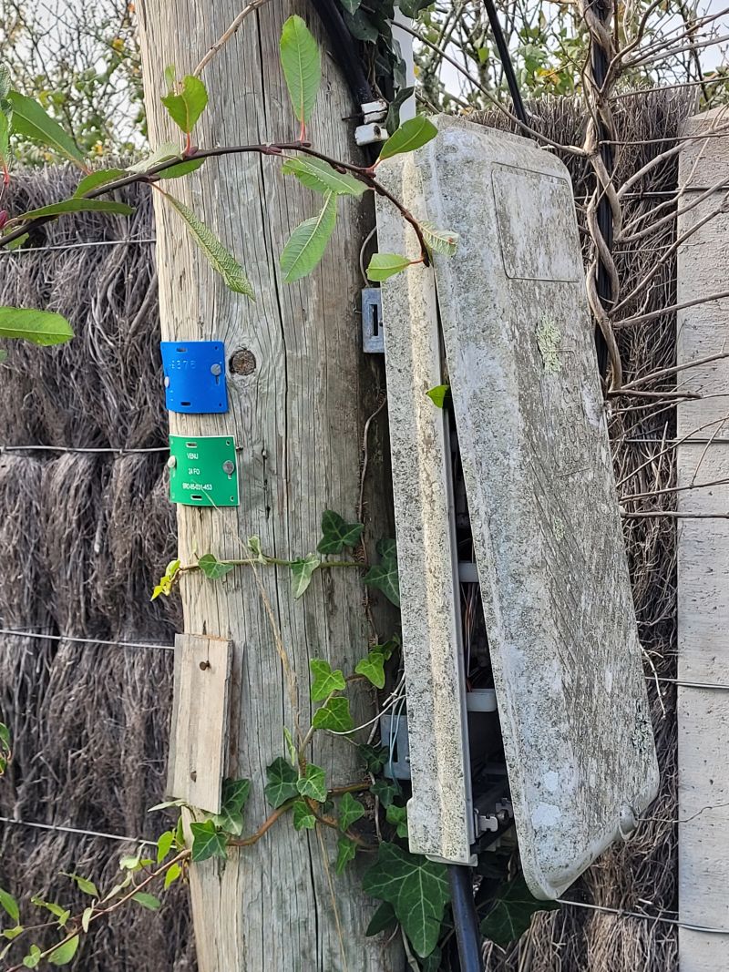

D'après ce que je comprends de @Greg6153 il faut quand même qu'il y ait un fourreau entre la sortie de votre terrain et le poteau telecom.
Dans votre cas vous parlez d'un poteau électrique à la sortie de votre terrain là où vous vous êtes raccordé au réseau électrique. Mais est-ce que ce poteau est aussi un poteau télécom ? Si oui, je pense qu'il n'y a rien à faire, sinon il faut trouver où est le poteau télécom et faire passer un fourreau vert entre votre terrain et ce poteau. Et ce travail est à vos frais.
Si j'ai tout bien compris Smile
Membre utile Env. 100 message Loire Atlantique
Une confirmation Greg6153 ?
Membre utile Env. 2000 message Orne
Oui il faut un fourreau entre le terrain et le poteau télécom, et idéalement avec une boite de branchement (regardé béton 30x30) en limite de propriété. Par contre, pas de fourreau vert sur le domaine public, mais une gaine LST Ø42/45.
Afin de savoir si c'est bon, il faut identifier qu'il y ait bien le réseau PTT sur le poteau. On pourra vous aider avec une photo.
L'expérience, ça se partage !
Dept : Orne
Bonjour Greg6153
J'ai pris une photo du poteau et je pense que c'est bien celui-là.
Des câbles arrivent par le sol le long du poteau, puis arrivent dans la boîte et repartent vers les maisons, mais en aérien.
Pour ma part, je dois me raccorder en souterrain d'après le permis d'aménager et le poteau est juste en face de mon terrain, il n'y a que la route à traverser. Donc j'en conclu qu'il suffit que je vois avec une entreprise de TP pour qu'il me passe un fourreau PVC entre ce poteau et mon terrain.
Merci de votre retour.
