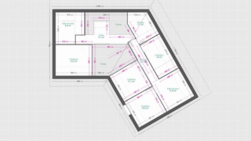

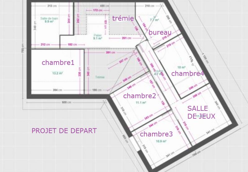

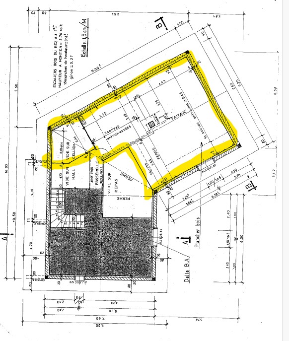

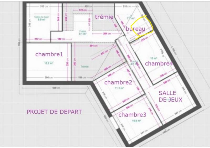

Nous sommes en train de restaurer une maison construite en 1988, une partie de l'étage (à droite sur le plan) est constituée de 2 chambres et d'une chambre en enfilade.
Nous aimerions optimiser cet étage mais il présente des contraintes :
* 3,20m au plus haut
* Hauteur au plus bas côté murs extérieurs : 1,20m
* Présence de 2 fenêtres existantes (de type jacobine)
* Le conduit de cheminée peut être dévoyé
Nous avons fait une version "logique" mais avec la pente existante du toit, la taille des chambres est fortement réduite.
Auriez vous des astuces pour l'aménager autrement ? en ayant des chambres spacieuses ?
Je vous mets le plan ainsi que la première version que nous avons faite. (nous ne souhaitons modifier que la partie de droite).
D'avance merci pour vos conseils

peux tu préciser la position du nord et ce qu'il y a au rez-de-chaussée en dessous de l'espace à réaménager ?
Pouvez vous mettre des ouvertures sur le pignon ?
Où est la 2ème fenêtre ?
Il me semble que la limite habitable n'est pas matérialisée .

3 chambres, un bureau et une salle de jeux, cela fait beaucoup dans cette surface surtout avec une hauteur qui commence à 1,20 m, les chambres vont faire moins de 9 m², pas facile pour le mobilier.
Cela me semble vraiment juste dans l'ensemble et tout particulièrement pour la chambre de 10 m² qui fait 2,40 m de largeur.

Jane11 pour faire simple le nord est du côté de l’escalier. En dessous de l’espace à aménager il y’a la cuisine la salle à manger et le salon. Il est possible de faire des fenêtres sur le pignon, ce n’était pas le projet initial mais nous ne sommes pas contre.
Actuellement l’étage sera occupé par 2 enfants mais nous voulons au moins 1 chambre pour recevoir + 1 bureau.
Le velux est du côté nord.
En effet la limite n’est pas matérialisée je n’arrivais pas à la faire figurer sur le plan c’est pour ça que j’ai mis les tailles au plus haut et au plus bas 😕

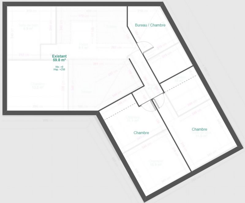

Esquisse très rapide avec 2 belles chambres pour les enfants.

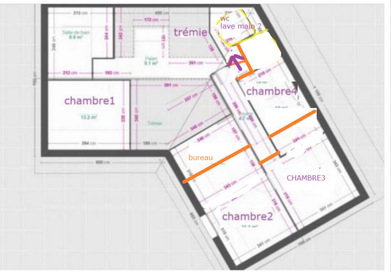

est- ce possible de recouvrir le vide sur hall et cellier pour installer salle de bain/wc lave -main à proximité des chambres ?
Des fenêtres sur pignon seraient bien exposées et ouvrent la vue sur l'extérieur .
Env. 20 message Savoie
Jane11 oui vide sur cellier sans soucis, les anciens proprétaires y avaient un (trop) grand WC. Vide sur hall non, ça donne un charme fou à la maison et je voudrais le garder Rolleyes

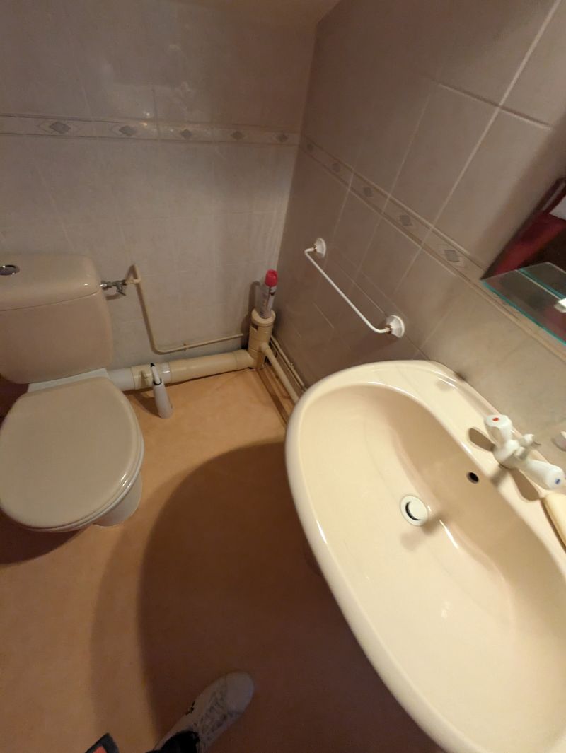

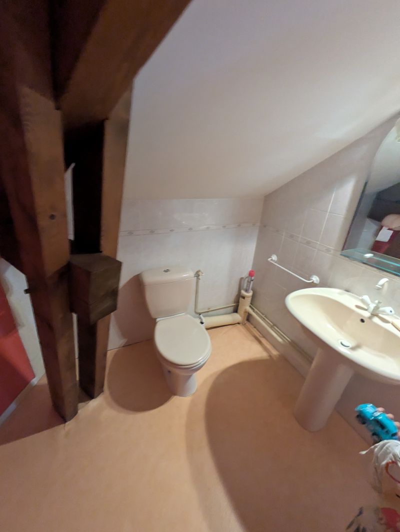

Jane11 voici les photos du vide sur cellier dorénavant wc ;) La chambre de 13,2m² serait une chambre d'appoint. La distance du pignon vers l'extérieur du terrain est de 15 m environ.

bonsoir et merci pour cette précision .La chambre 1 sur le plan ci-dessus est prévu pour qui ?
Une possibilité ?
Jane11 merci c'est intéressant comme proposition !
Chambre 1 serait pour nos visiteurs,
2 et 3 pour nos enfants
4 on se laisse une option.

Effectivement si la chambre 1 est utilisée pour les visiteurs cela laisse d'avantages de solutions, la chambre 4, chambre ou autre, à définir.
Tout compte fait vous optez pour une petite salle d'eau supplémentaire à côté de la pièce N° 4 ?
Un bureau en mezzanine cela peut être très sympa aussi avec ce vide sur l'entrée.

Bon, plus de nouvelles, il est temps de faire une petite remarque
D'abord, calculette:120 cm au pied droit, 320 cm au faitage => delta: 200 cm
sur 350 cm de large => 200/350x100 = 57,14 % environ
C'est une toiture à 30°  c'est peu, même avec un pied droit de 1,20 m
La ligne de hsp 180 cm est à 1 m environ de la cloison, et 2,50 m de hsp à 2,10 m env.
Autrement dit, ce qui est noté chambre 4 en long, avec 2,50 m de large, on n'aura que 40 cm de large à peine en pleine hauteur de plafond
Avec la ferme mahousse en travers, ça se voit sur la photo de la salle d'eau.
C'est inlogeable
Sans parler du conduit de fumée, qui est zappé.

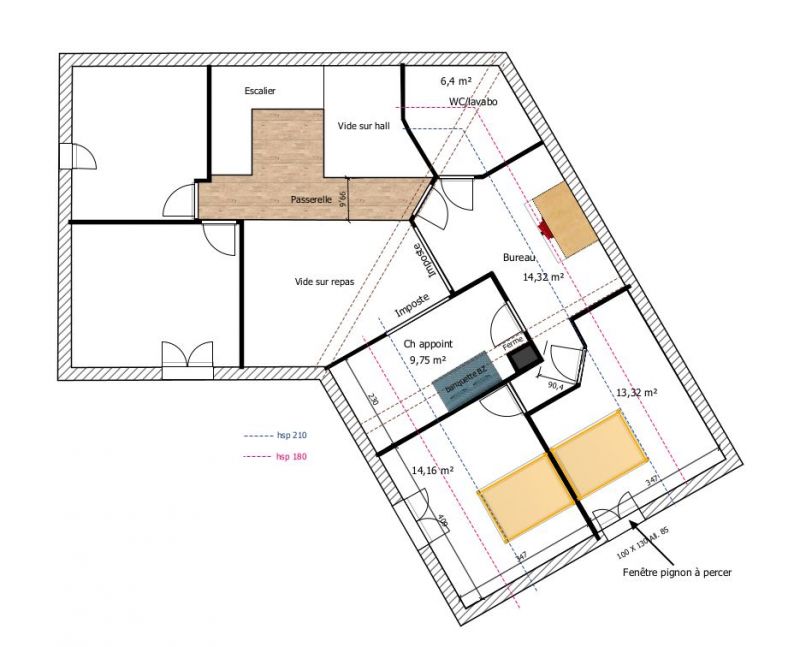

Oui, j'ai quelque chose en magasin
Mais en conservant le conduit de fumée, d'une part, et en n'ayant qu'un espace bureau ouvert, ( ou  espace jeux )
Il n'ya pas de miracle, la pente de toiture est trop faible.
Mais la chambre d'appoint, qui ne fait que 230 de large, est cette fois logeable puisqu'elle n'est pas entièrement sous le rampant, mais perpendiculaire à celui-ci avec une hsp>210
L'éclairage de cette chambre et du bureau  ouvert  est assuré par des impostes qui donnent sur le vide sur repas.
Il y aura une fenêtre sur pignon à percer.
L'accès en biais dans la chambre de 13m², c'est pour ne pas ouvrir la porte directement sur le lit.

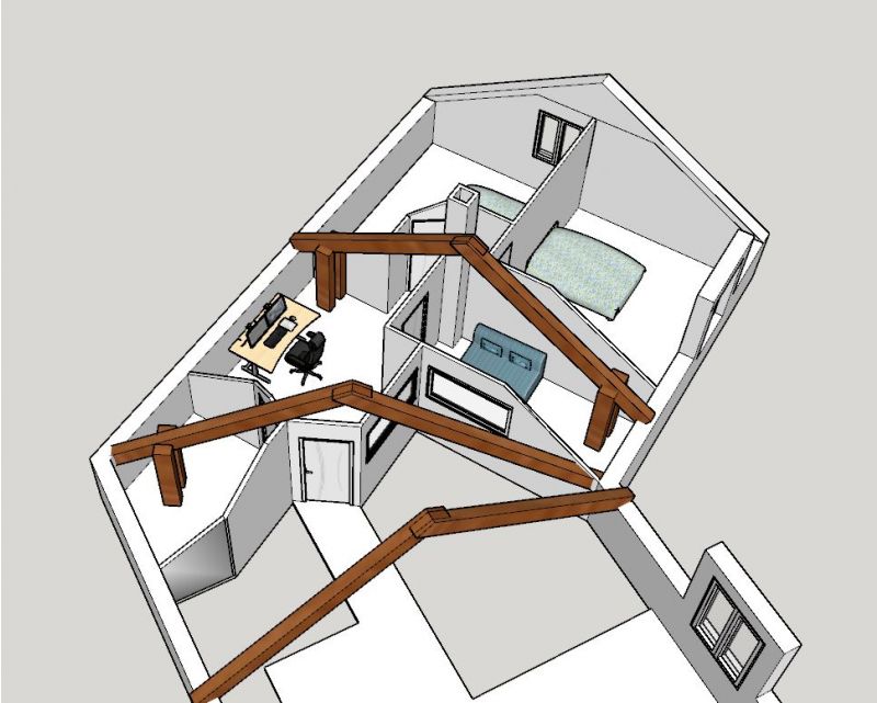

Si vous souhaitez voir ce que ça donne en 3D, j'ai ça en stock

Panoptès oh Ouah en si peu de temps merci ! J'abuse si je demande la 3D ? ?
Dept : Savoie
Pas en si peu de temps, c'est en stock depuis un certain temps
Voilà la 3D...... en stock depuis longtemps aussi

Mais attention
Ce n'est qu'une idée, et basée sur deux mesures, pied droit 120 et hauteur centrale 320
Autant dire qu'il y a de nombreuses incertitudes, en particulier sur l'isolation éventuelle nécessaire.
Tout est à vérifier in situ, avec une attention particulière pour la porte en biais qui est juste juste la ligne calculée de 210, mais à voir en réalité sur place.
Bonne suite.
