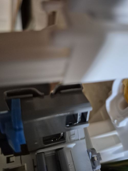

Du disjoncteur Gardy d'arrivée ERDF au peigne vertical Legrand,
Est ce ce que le 16² souple sans embouts est autorisé ?
Le disjoncteur est accolé au dessus du tableau.
Photos des bornes jointes , sont elles à cage ?

- Cable souple = oui  , le câble souple peut être utilisé partout dans une installation
- 16 mm2 = oui
- Embout obligatoires si les bornes de raccordement ne sont pas des cages .
      Une cage est constituée de pieces mobiles qui serrent le câble , la ou les vis n'agissent pas directement sur le câble pour ne pas détruire les brins

Pas sans cosse sur le DB

Merci poiluu et Rfco,
Donc embouts obligatoires.
Plus qu'à trouver une pince pour 16² ou des câbles avec embouts posés
