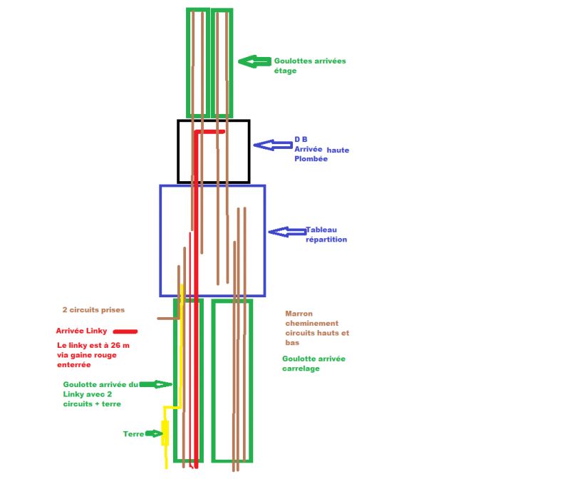

Goulotte arrivée ERDF avec autres circuits
Ce sujet comporte 21 messages et a été affiché 206 fois
Env. 100 message Somme
Le câble d'arrivée 2 x 25 mm² et celui pour impulsion arrivent bien dans 2 gaines séparées.
Dans la goulotte menant au DB, ils sont avec 2 câble 3G2.5 de circuits prise ainsi que le fil principal de terre en 16mm².
Raccordement au réseau en 1992, est ce toléré ?

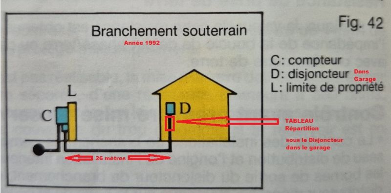

donc compteur et DB sont dehors, alors oui c'est aux normes

Non Linky limite de propriété et DB à 26 mètres dans le garage

A partir du moment où tu parle du 2x25 (et en plus de l'asservissement) déjà le compteur et le DB ne seront pas là et donc peu importe là où ils sont, la séparation c14-100/c15-100 n'entre pas en jeu

Installation raccordée en 1992
le DB lui est bien là dans le garage situé à 26 m du compteur.
Le 2x25 est entre les 2.
Je suis certainement un peu lourd, donc après compteur et avant DB c'est bon cela peut être mélangé ?

leded le compteur c'est le LINKY, pas ton tableau de protections
Dept : Manche
leded le compteur est en amont du DB
Dept : Manche
Oui compteur Linky est à 26 m en amont du DB
DB juste au dessus du tableau de répartition
Donc , c'est tout bon,
Merci pour ta grande patience

Précision : J'ai retrouvé la configuration d'origine (image ci dessus).
les 2 ne sont pas dehors, est ce que cela reste bon qu'il y ait mélange ?
Compteur Linky dehors en limite de propriété.
Le DB est à l'intérieur
26 métres sous gaine rouge enterrée entre les 2.
Le 2x25 traverse le tableau de répartition qui se trouve sous le DB.
Merci d'avance

Hello
Si le DB est à l'intérieur alors il faut mettre le câble sous goulotte dédiée

Merci Rfco,
Je vais déplacer les 2 câbles des prises et le 16² principal de terre.
Toutefois le 2 x 25 continuera à traverser le tableau (sous les disjoncteurs) comme c'est le cas depuis 1992, étonnant ?

Il faut qu'il soit sous goulotte jusqu'à la platine du DB
Dept : Manche
Ce n'est pas le cas
La goulotte s'arrête au raz du tableau qui est sous le DB
Les fils se croisent sous le tableau.
L'attestation consuel a été établie en 1992
il n'avait peut être pas prêté attention ou bien la norme a évolué ?

Des câbles venant de l'étage traversent aussi la réhausse de platine du DB.
Le mieux serait de modifier,aussi il faudrait l'intervention d'Enedis pour dévisser la platine DB .
Le tableau est sécurisé avec des inter diff. 63A type A et disjoncteurs.
La mise en service datant de 1992, est-il " acceptable/ tolérable " que cela reste ainsi pour le 2 x 25 ?

toutes les restrictions sont en place pour protéger les personnes
Libre à chacun de faire ce qu'il veut en connaissance de cause.
Il existe des voitures que l'on peut conduire sans ceinture de sécurité puisqu'à la base elles en étaient dépourvues

Bon, donc même pour de l'existant réfection à prévoir
Dept : Somme
à moins que j'arrive à glisser un morceau de goulotte sous le tableau.
Peut être un peu tiré par les cheveux ?
