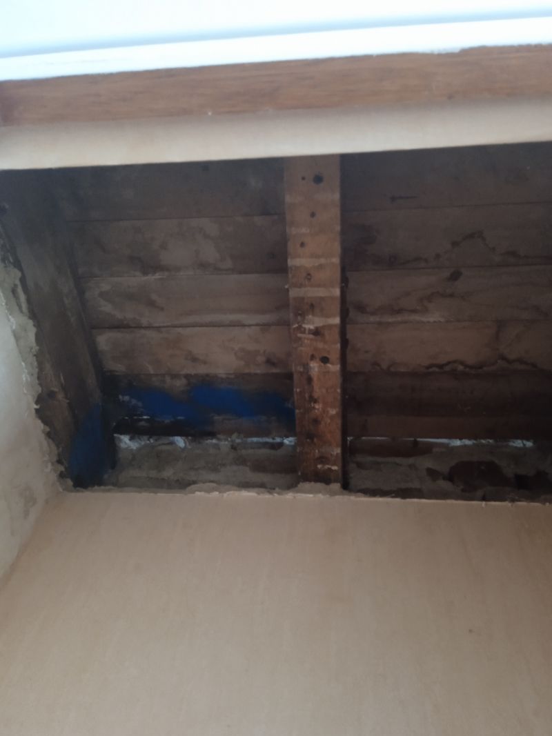

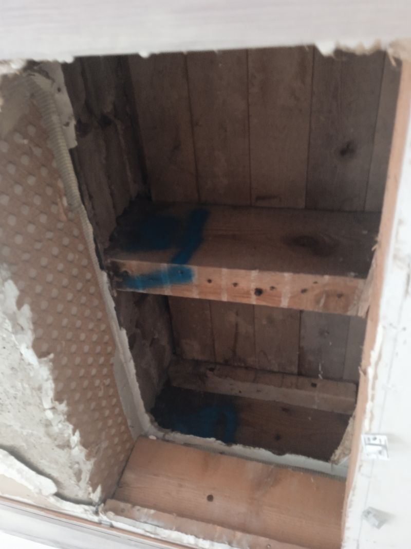

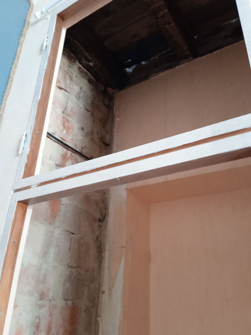

Suite à découverte d'un champignon lignivore (Antrodia) à cause d'une infiltration plutôt localisée, une société a déposé certaines zones de murs et plafonds pour voir l'étendu des dégâts (en étant parfois un peu large   cf photos).

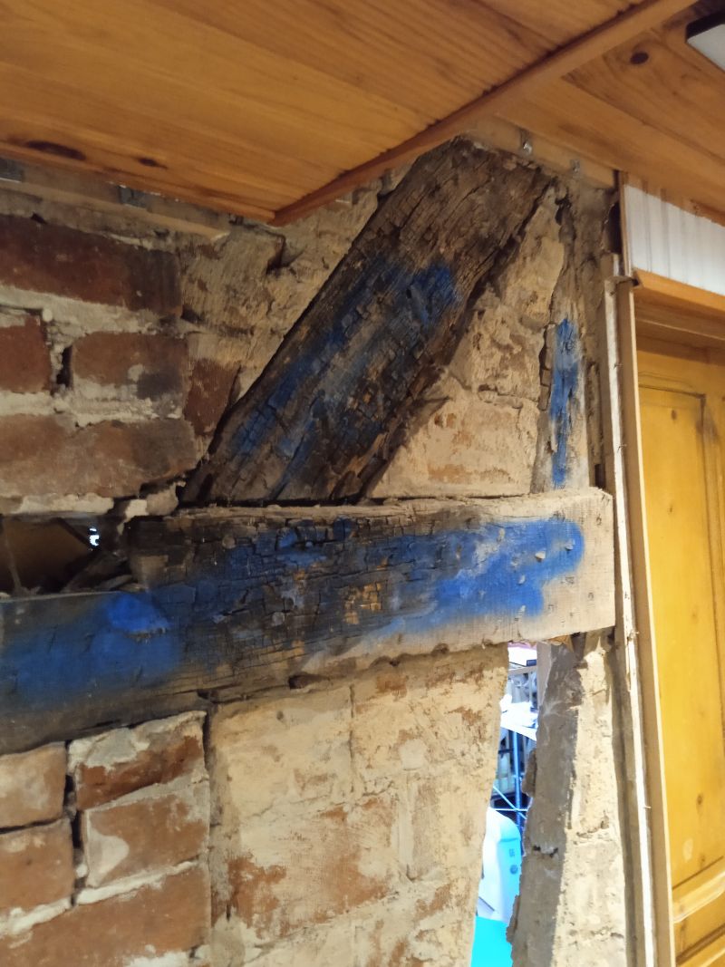

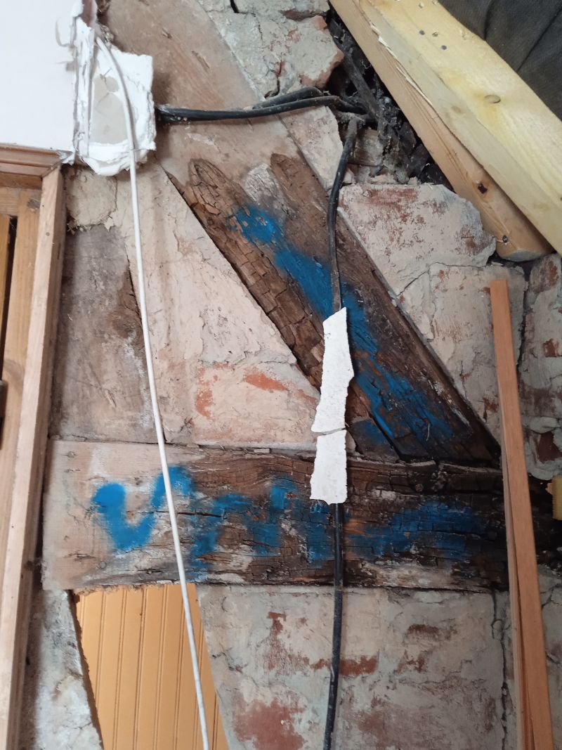

Ils ont déjà fait une bonne partie du traitement mais pas vraiment sur les bois en bleu qu'ils souhaitent qu'on change pour faire le traitement des ancrages après dépose des bois dégradés et avant leur repose.
Le hic c'est que j'ai un charpentier/couvreur qui me dit que pour certains des bois en question il faudrait carrément refaire le plancher de tout l'étage et/ou le plafond ... ce qui est hors budget pour nous (on vient de refaire toute la toiture qui était à l'origine du problème). De leur côté ils trouvent un peu abusifs ce qui a été mis en bleu et ils proposent juste de renforcer/remplacer certaines parties accessibles et pour eux l'entreprise qui traite fait ces demandes pour cocher toutes les cases pour ne pas avoir d'ennui derrière.
De l'autre côté l'entreprise qui traite comprend la question budgétaire mais nous dit qu'il faudrait le faire tôt ou tard et que ça ne sert à rien de renforcer ou quoi car ça serait comme mettre un bandage sur une jambe gangrénée.
Je ne sais pas si en voyant les photos ci dessous vous sauriez dire si c'est si alarmant et nécessaire de faire ces coûteux remplacements (pas avant des années ...) ou on pourrait "faire avec" si on a traité la cause et remettre du placo sans trop de risques derrière? A moins que peut-être il y aurait des artisans plus doués que   le couvreur et qui pourraient remplacer les bois sans avoir à faire un remplacement intégral de l'étage ...?
D'avance merci pour vos retours
Bois atteints plafonds/sol de l'étage
Bois atteints à l'étage que le charpentier souhaiterait renforcer:
