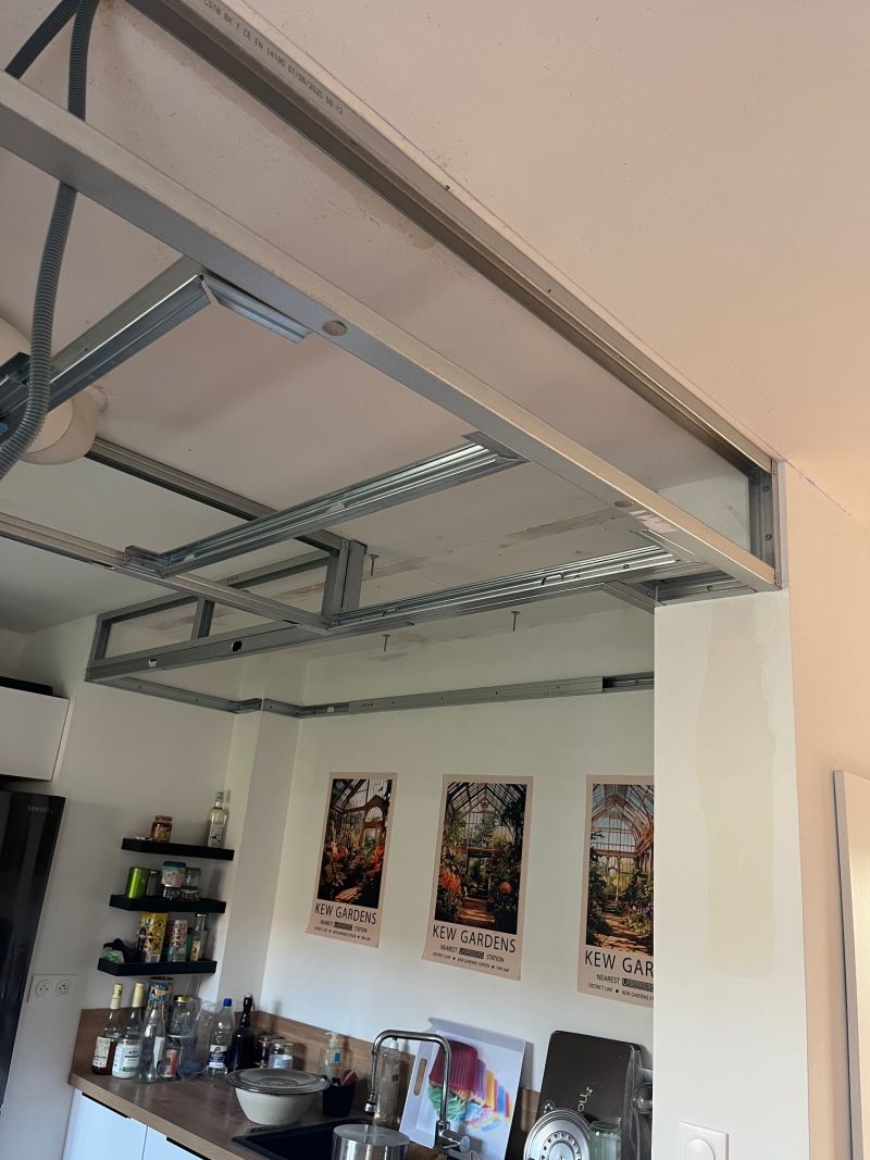

Notre habitation date de 1985, et chose étonnante elle était équipée d'une vmc double flux. Bien sûr lors de l'achat il y a 3 ans, le groupe double flux était HS, entreposé dans les combles, une simple flux autoréglable avait été installé à la place.
Ayant les bouches d'insufflation installées d'origine, et pouvant acquérir un groupe DF pour pas trop chère, nous nous sommes mis en tête de remettre un DF.
Le groupe est un Aldes Inspirair side 240, la maison est un T4 de 95m² habitable dans la région de Toulouse, tout en long exposition sud sud-ouest, elle est composé:
- un séjour-salon-cuisine d'environ 45m² à l'extrême ouest de la maison
- les chambres desservies par un couloir dans la partie est de la maison
Je prévois, contrairement à l'installation d'origine, de mettre le maximum de chose dans le volume chauffé (prise d'air externe, groupe et circuit d'extraction), et non pas dans les combles (surement uniquement le réseau d'insufflation).
1) choix de l'implantation du groupe:
il sera installé dans un faux plafond à construire, les deux places possibles sont:
- la cuisine, dans le même caisson que la hôte aspirante
- le couloir desservant les chambres
Il est à noter que le couloir et les chambres sont toujours plus frais (-2°C), été comme hiver, que le séjour-cuisine, je me dis qu'il serait opportun vue les chaleurs de l'été de placer le groupe dans le couloir des chambres, et si on veut faire des économie de chauffage, il vaut mieux le placer dans la cuisine.
Il y a également la question du bruit, là l'emplacement cuisine est plus approprié car plus éloigné des chambres.
Quels sont vos avis sur la questions ?

Pas d'avis sur les questions, pour info nous avons choisi la cuisine, pour des raisons de bruit et facilité d'entretien.
J'ai laissé les bouches en 60mm pour l'instant, si on se rend compte d'une nuisance sonore, nous serons toujours à même de les remplacer.
Quelques photos:

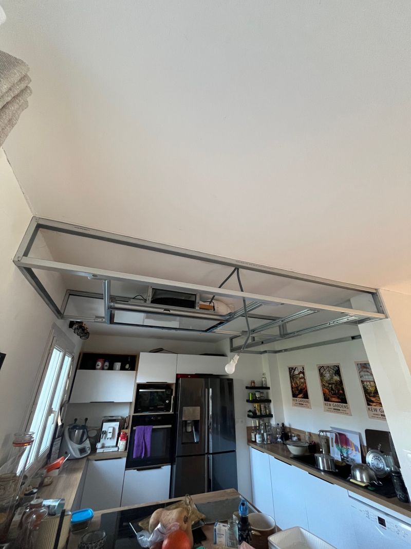

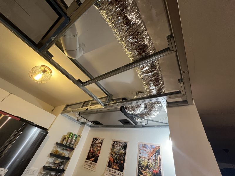

- Création caisson incluant la hotte et le futur groupe DF

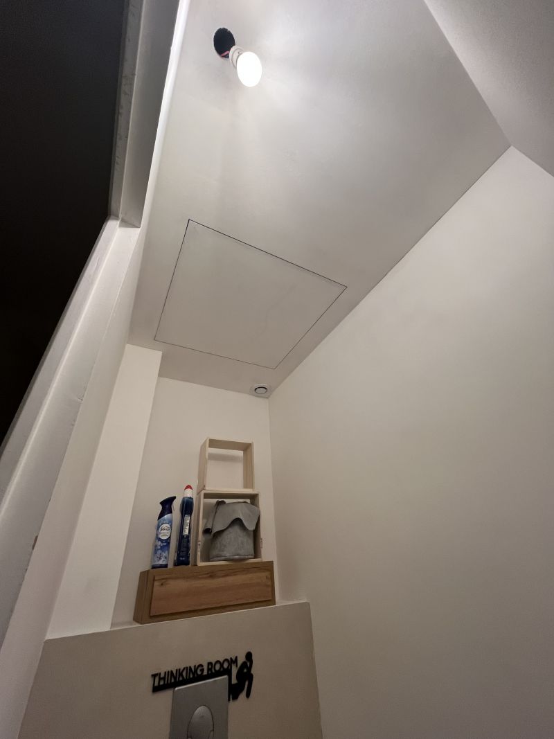

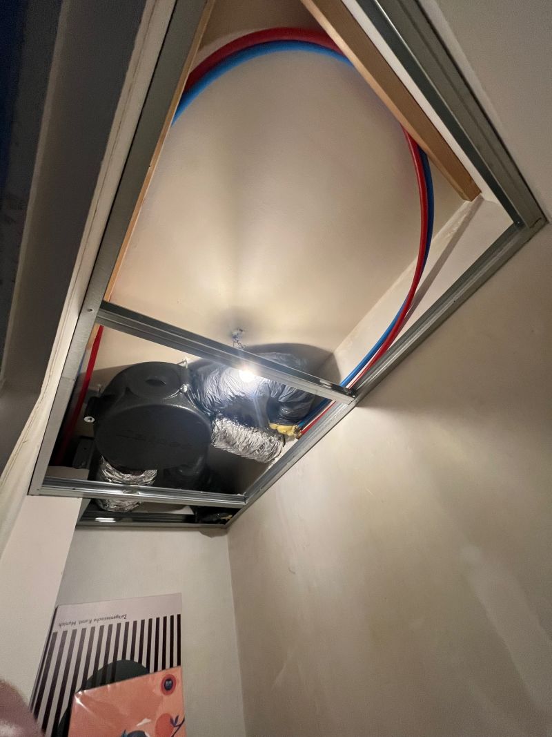

La partie collecteur en extraction situé dans les WC:

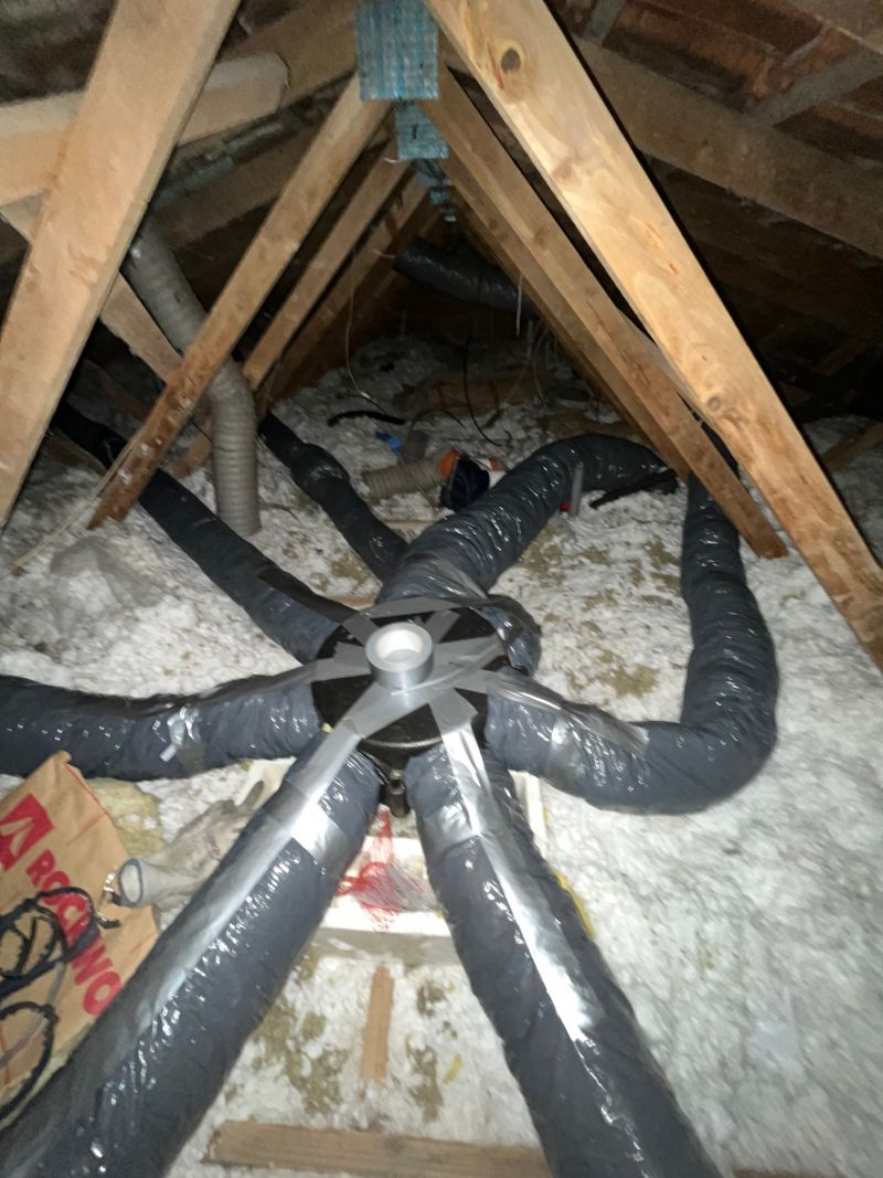

Et enfin la partie aéraulique dans les combles

Sur l'implantation, à moins que vous n'ayez des cloisons solidement construites, je choisirais la cuisine afin de réduire au maximum les risques de bruit. Pour la même raison, pensez à appliquer une double plaque de placo sur le caisson et à installer une trappe avec un joint étanche à l'air. Vérifiez que vous disposez d'une hauteur suffisante pour la VMC et le tuyau d'évacuation des condensats (qui devra être en pente et que j'isolerais).
À moins que vous ne deviez réutiliser les gaines existantes, je recommande d'utiliser le type PEHD, disponible en 75 ou 90 mm.
Sinon, si les bouches d'origine sont de 60 mm, les plus grandes de 80 mm devraient logiquement faire moins de bruit. Mais si les bouches d'extraction à haut débit (la cuisine, peut-être la salle de bain) ne disposent que d'une seule gaine de 60 mm, il existe un risque de bruit provenant de la bouche et de la gaine.

Pour les gaines en combles, trop compliqué et relativement chère de partir du du pehd, je me suis rabattu sur de la gaine souple intérieur alu renforcée isolée 50mm compatible RE2020, ça sera moins pratique à nettoyer par contre...

J'ai également des soucis de débit en extraction, j'ai fais le choix de ne mettre aucune régulation sur les bouches d'extraction, et le conduit de la salle d'eau est le plus long, donc avec les pertes de charges, le débit est bien inférieur à ce qui faudrait:
- cuisine: 65 m^3/h
- WC: 18 m^3/h
- SDB: 14 m^3/h
Je pense mettre une bouche régulée à la cuisine et aux WC.

Avec une unité certifiée Passivhaus, vous devriez atteindre un résultat proche (ou supérieur) à le 86 % indiqués sur leur certificat. En regardant les photos ci-dessus, je me demande si vous avez ajouté une isolation au-dessus des conduits dans les combles ? Si ce n'est pas le cas, cela pourrait poser problème ; j'ajouterais au moins 100 à 200 mm.

Avec ce type de gaine (plutôt qu'en PEHD), les pertes de pression seront assez importantes, malheureusement.

Pour le problème de débit, c'est plus l'écart entre la cuisine et la sdb qui est a corriger, j'ai voulus tenter sans bouche régulée, et j'ai perdu.

Petite mise à jour du post
voici les photos du coffrage terminé

En ce qui concerne les débits d'extraction, j'ai du ajouté un régulateur sur gaine dans les WC, plafonné à 15m3/h, et une bouche régulée dans la cuisine, avec un débit nominal de 45m3/h, et une possibilité d'augmentation à 120m3/h via un relai électrique (à installer plus tard), en vitesse 4 l'extraction dans la sdb est conséquente à plus de 45m3/h donc aucun problème d'humidité.
