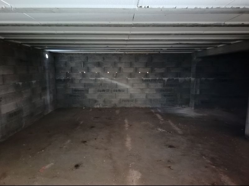

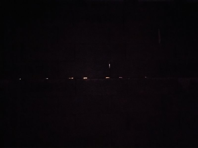

Lors d’une visite de ma cave (en construction), j’ai remarqué la présence de nombreux « jours » (passages de lumière) dans mes murs en blocs Stepoc.
Ces murs constituent les murs porteurs de soubassement, enterrés, qui reposent sur les fondations et soutiennent la dalle du rez-de-chaussée et de l’étage.
Je m’attendais à ce que les blocs Stepoc soient entièrement remplis de béton, et je suis donc assez inquiet de constater ces interstices visibles à travers le mur. Les jours sont assez nombreux et présents sur tous les murs de la cave.
Mes questions sont :
Est-ce normal de voir ce type de jours après coulage ?
Peut-il s’agir d’un défaut de mise en œuvre (béton mal vibré, mal réparti) ?
Y a-t-il un risque pour la solidité et la durabilité du mur (portance, étanchéité) ?
Selon vous, quelles vérifications ou corrections devraient être faites par le maçon ?
Je joins quelques photos pour que vous voyiez mieux la situation.
Merci d’avance pour vos avis et retours d’expérience !

Salut, carrément d'accord avec toi ! houston nous avons un problème...
Dept : Tarn
En effet, il y a un gros problème là !
sauf s'ils ont prévu de couler la dalle du rdc en meme temps que le contenu des blocs à bancher !
Tu as une photo du dessus de la dalle.
Elle est déjà coulée ou pas ?

Comme les collègues. Ce n'est absolument pas normal et indique un manque de béton dans blocs.
Il y a aussi un truc qui m'interpelle. Le poteau qui est coulé dans des agglos

Les murs de soubassement stepoc ont été coulés en 2 fois. Les dalles du RDC et du 1ier étage ont été coulées ensuite.

Les murs de soubassement stepoc ont été coulés en 2 fois, le béton a été apporté par un camion toupie.

J'ai bien sûr écrit au maçon qui dit que les ferrailles sont là et que c'est parce que le béton était un peu moins liquide que ça s'est produit. les maçons sur place n'avaient pas d'aiguille vibrante et par conséquent il leur faut agir sur les ferrailles pour "vibrer" le béton.
Dept : Cotes D'armor
Tristan60 a écrit:Bonjour,
Ah oui donc sur votre photo les blocs sont bel et bien pleins.
Que ce soit coulé en 2 fois n'est pas grave.
Par contre, si c'est coulé et qu'il y a un jour, bon ben là vous êtes dans le pire des scénarios.
Pour faire simple, dans votre cas la seule chose qui va résister à la pression de la maison, c'est quelques ferrailles et le coffrage des blocs qui n'est pas trop fait pour.
et la seule chose qui va résister à une poussée horizontale ce sont les ferrailles (donc rien) et les murs perpendiculaires.
Enfin la seule chose qui va protéger la ferraille de la rouille c'est... ben rien en fait.
Je noircis un peu le tableau car on peut quand même espérer qu'un peu de béton a fait la jonction, mais ce n'est même pas sûr.
J'ai monté des blocs à bancher en aout, et je peux vous dire que lorsqu'on vibre, le béton descend de plusieurs cm et moi, j'ai coulé tous les 2 ou 3 rangées de parpaings seulement.
Conclusion.
Vous avez un sérieux problème. Il est inutile de continuer la construction de votre maison avant d'avoir trouvé une solution satisfaisante à ce problème.
Dept : Seine Saint Denis
Salut, je rejoins les avis au-dessus ! Le béton n'a pas été vibré.
Env. 10 message Cotes D'armor
Merci pour votre avis.
Les étages sont déjà construits (dalle RDC + dalle 1ier étage).
Ils m'ont expliqué que les jours sont alignés sur les cloisons intérieures des stepoc et qu'à cet endroit, le béton a du mal à passer.
Un enduit + étanchéité lourde doivent être réalisés sur l'extérieur des murs de soubassement. J'ai demandé à minima que l'enduit soit réalisé aussi sur l'intérieur des murs de soubassement contre la corrosion des ferrailles. C'est peut être plus grave du coup et ça ne suffira pas.

Oui leur explication a probablement du vrai. C'est-à-dire qu'effectivement les stepoc sont composés de 2 faces reliés par 2 petits morceaux de parpaing ou le beton n'a aucune chance de rentrer s'il n'est pas vibré !
Donc là où c'est moins pire, c'est que les fers verticaux sont peut-etre bien enrobés, mais il n'y a rien de certain.
Les horizontaux, moins important, eux ne le seront pas, ça c'est certain car ils passent exactement là où le beton n'a pas pu aller !
Si par hasard vous envisagiez d'accepter leur proposition, allez tapoter avec un marteau juste au-dessus de la jonction entre les deux coulées pour voir si ça sonne creux (tapez au milieu du bloc et au extrémités, là où vous ne serez par sur les "cloisons". Il vaudrait mieux que ça ne sonne pas creux.
Si ça sonne creux ou si vous avez l'impression que ça sonne creux, un coup de perceuse pour voir si vous tombez dans un trou après avoir passé les 3 cm de la paroi du stepoc.
Si vraiment il y a une absence de beton à ces endroits, ben là...
Après, et pour vous rassurer un peu, j'avais eu une discussion ici même sur l'utilité d'un mur de cave en stepoc !!!
Il semble que ce ne soit pas nécessaire. Donc, on peut aussi se dire qu'un mur de soubassement en stepoc mal coulé est de toute façon plus résistant qu'un mur en parpaing bien posé si toutefois il y a continuité du béton jusqu'en bas !
En fait le problème est qu'à part tout casser, vous aurez du mal à savoir comment c'est à l'intérieur des blocs !
