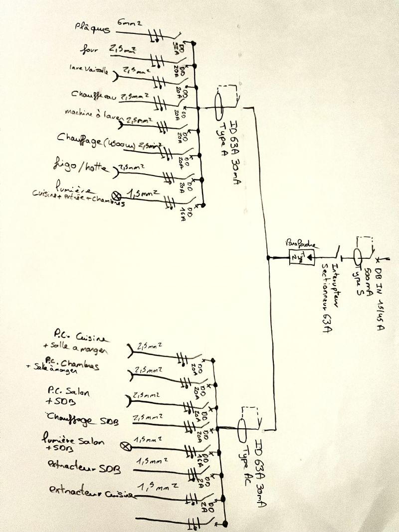

Bonjour !
je suis actuellement en train de rénover complètement un appartement, jais quelques notions d'électricité de part ma formation et quelque jobs que j'ai eu fait auparavant, mais plus dans l'industriel, jais jamais eu a faire au domaine du domestique.
j'ai fait mes plans en suivant au mieux la normes nf c 15-100, j'ai gribouillé un schémas unifilaire à la main, j'aurais aimer savoir si pour vous elle vous semble valide/logique/au normes.
merci d'avance pour votre aide !
Salut, vous pouvez mettre la prise du frigo, et celle de la hotte sur le circuit prise ( 6 au total)
Vous pouvez aussi poser la prise de la salle de bain sûr un circuit avec d'autre prises. (sauf celui de la cuisine)
Vous pouvez réduire le nombre de circuits lumières à 2 circuits, celui de la salle de bain n'a pas, à être seul.
Sur un circuit prise en 2.5 mm, vous pouvez poser jusqu'à 12 prises .
En suivant mes conseils, vous pouvez économiser un interrupteur différentiel. (ou deux)
Si le disjoncteur Enedis n'est pas à proximité de ce tableau, vous devez poser un dispositif de coupure générale. Où ne pose qu'un disjoncteur différentiel (règles de l'amont)

D'accord merci pour l'optimisation.
jais pas trop compris la fin, quand vous dite que je peux économiser 1 ou des interrupteur différentiel, vous parlez plutôt des disjoncteurs non ? mes interrupteur je ne peux pas en avoir moins que 2 .. ? (1 type A/ 1 type AC, et 8 disjoncteur par interrupteur max ..?)
en se qui concerne les dernière lignes, en effet mon disjoncteur principal est déporté dans le couloir, quel type de dispositif je suis sensé mettre dans mon tableau pour avoir une coupure général ?
pour cette phrase "Où ne pose qu'un disjoncteur différentiel (règles de l'amont)" j'avoue ne pas avoir compris
Vous avez le droit de ne poser qu'un seul interrupteur différentiel en 63A de type A, si l'abonnement n'est pas supérieur a 60 A. ( 12 KW)
( Exeption faite pour les maisons neuves qui demande le consuel)
Et dans ce cas vous n'avez pas à poser un dispositif de coupure générale, vu qu'il fera également office de cela
Evitez de mettre presque toutes les éclairages sous le même ID, si le dernier saute, presque tout sera dans le noir.
Perso je mettrais 2 interrupteur différentiel 30mA 63A type pour garder de la sélectivité.
En tête un interrupteur sectionneur 63A pour la coupure générale
Vous inspirer de ceci

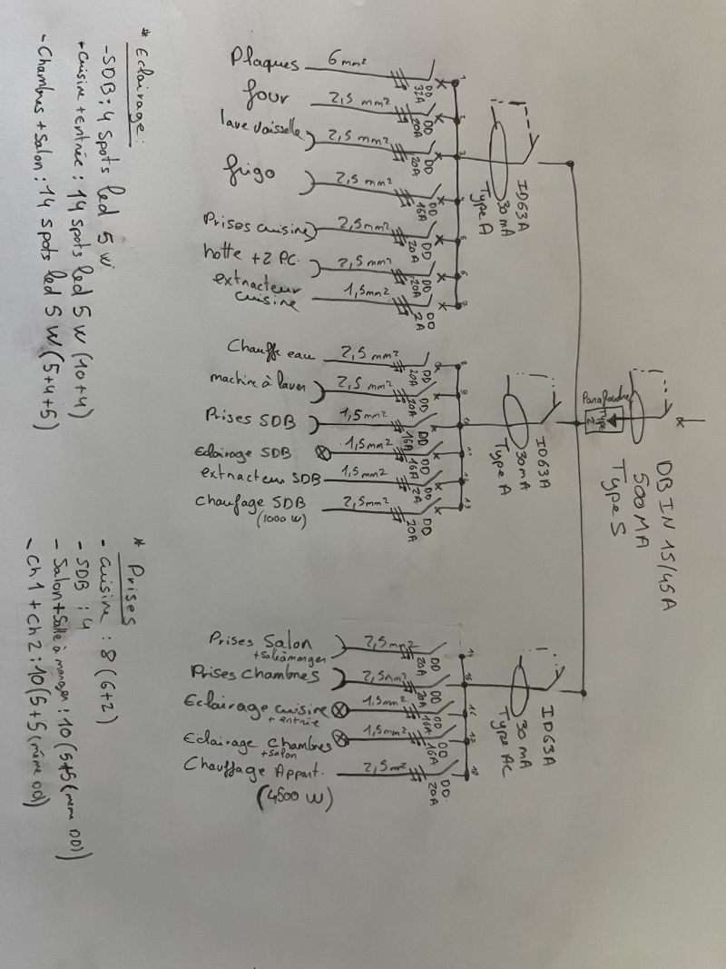

Bonjour, merci pour vos reponse.
je m'étais dit que c'était mieux de pas "surcharger" et je ne sais pas pourquoi je pensais que les circuit SDB devait être dédié, finalement en relisant, il n'y a que l'extracteur SDB qui doit l'être.
en effet je peux donc condenser tout ca.
comme ca donc, sa vous parait mieux, et toujours au normes ?
