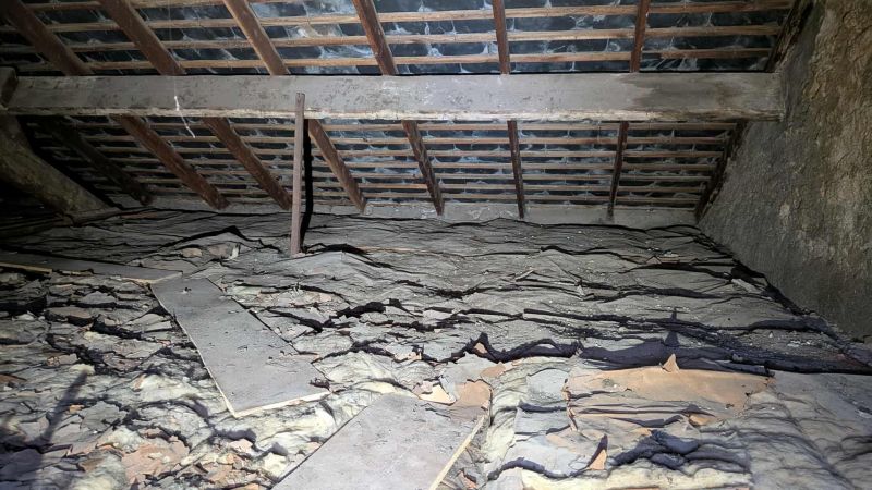

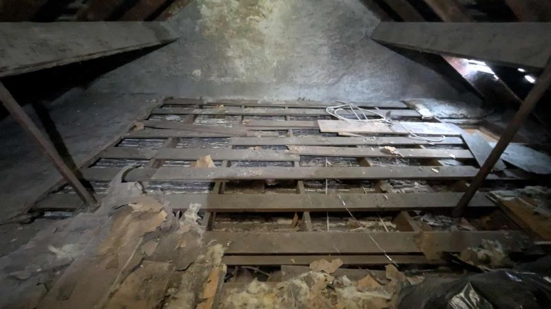

Je souhaite refaire l'isolation des combles de ma maison achetée l'année dernière, comme vous pouvez le voir sur les images, c'est actuellement de la laine de verre en très mauvais état.
Je pensais retirer toute cette laine de verre puis souffler de la ouate de cellulose.
Seulement, je me demande si le lattis bacula qui soutient le plafond des pièces en dessous peut tenir cette masse directement ?
Merci d'avance pour vos remarques.

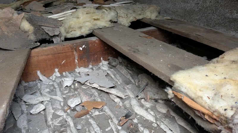

Merci pour ta réponse, j'ai retiré partiellement l'ancienne isolation de laine de verre pour faire des mesures comme demandé :
Les solivettes font comme section 27mm X 100mm
Elles sont espacées (entraxes) de 50cm
et elles ont une portée de 3,20m
Comme vous pouvez le voir sur les photos il y a posé perpendiculairement dessus des voliges, elles ne sont pas fixées, justes posées.
Es-ce que ça néccessite des travaux avant d'isoler à la ouate soufflée ?
Merci !
Pour moi la section des solives est trop légère avec 50cm d'entraxe en plus.
C'est mon avis mais je ne suis pas un spécialiste
Il faudrait l'avis d'autres sur le forum

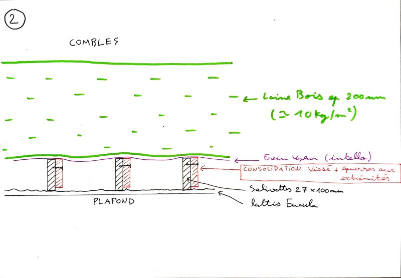

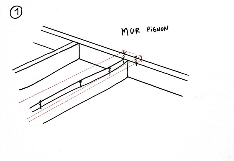

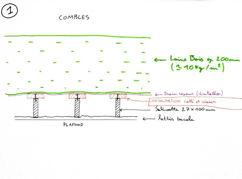

Effectivement je pense que pour mettre de la laine de bois (10kg/m2) c'est surement un peut limite en section, par contre je pense consolider, j'ai pensé à deux solution :
-soit en consolidant les solivettes en les transformant en T (solution1)
-soit en les doublant longitudinalement (solution 2)
Vous en pensez quoi ?
SOLUTION 1 :
 SOLUTION 2 :
Alors aucun soucis avec les solives pour supporter de l'isolation !
Et pour le bacula je dirais la même chose.
Au pire mettez de la ouate de cellulose entre solives et de la laine de bois sur les solives
Et même si cela est fastidieux il serait préférable de prévoir la pose d'un pare-vapeur.

Mais tu as vu que mes solives sont toutes fines ? 27mm..
Ouate de cellulose entre solives et de la laine de bois sur les solives c'est une bonne idée !
pour moi plutôt solution 2 à condition que l'extrémité des bois rapportés
soit bien fixés dans la maçonnerie .
Ne pas oublier qu'il y a le poids de l'isolant, mais aussi le poids de la
personne qui va mettre en oeuvre le pare vapeur et l'isolant.
Cdt

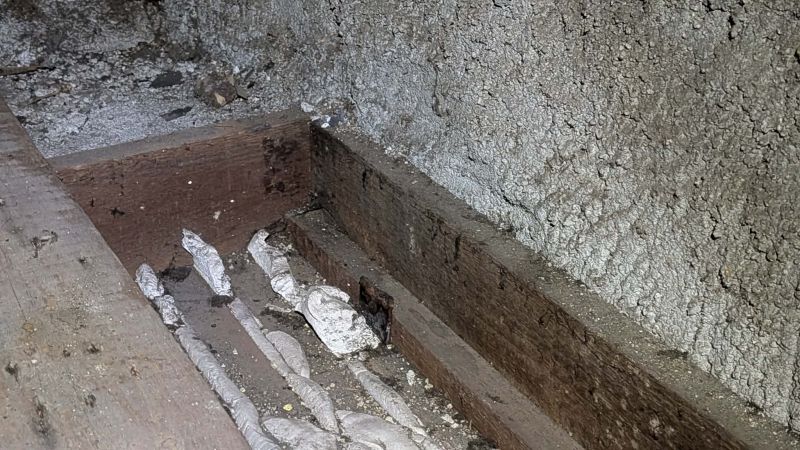

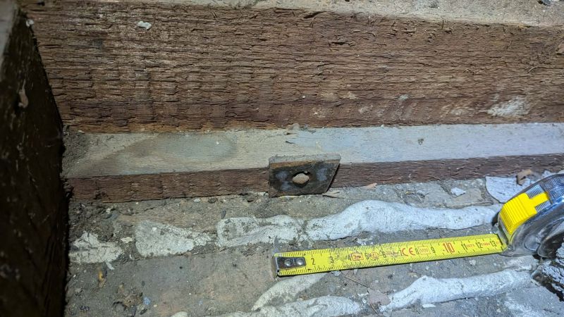

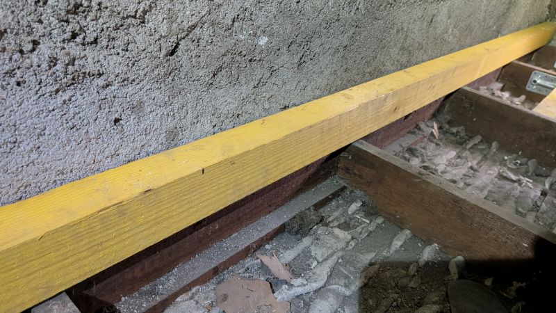

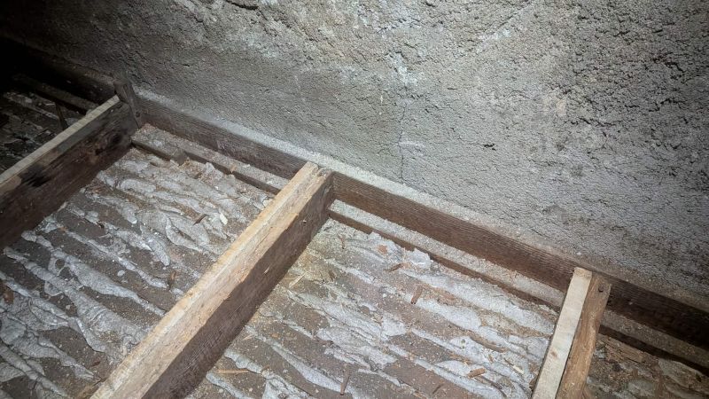

Merci lucienpel ! Effectivement, et d'ailleurs ça me parait pas très costaud les fixations dans le mur pignon, il ya une fixation tout les mètres soit 4 au total, j'ai l'impression que c'est des corbeaux ?
Les voici en photos :
<a me parait pas très costaud les fixations dans le mur pignon, il ya une fixation tout les mètres soit 4.>
oui un renforcement me parait plus 'sécur' .
SI vous restez dans les 1/3 , 2/3 de R le PV peut être entre les 2 couches.
Cdt

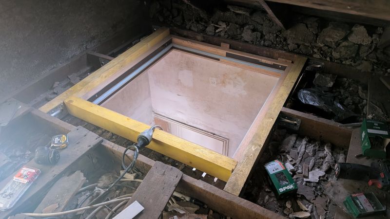

Bonjour, je reviens vers vous car j'ai enfin installé une trape d'accès aux combles digne de ce nom ! Mon chantier va pouvoir commencer !
Pour renforcer les fixations dans le mur pignon vous me recommandez de faire comment ?
J'ai vu que certains parlent de seller des corbeaux au mortier battard, d'autres des piges filetées en scellement chimique.. Puis comment je reprend la tige sur l'extrémité des bois rapportées ?
Merci d'avance !
PS: la nouvelle trappe :
Ça dépend si vous vous reprenez dans une ceinture béton ou dans un bloc creux.
Merci pour ta réponsse,
C'est pas du béton ni des parpaings, c'est une vielle maison, les murs sont en pierre de granite probablement maçonné avec un mortier de chaux. Il ya un mélange de petites pierres et de plus grosses pierres..
Des poteaux bois dans ce cas.

Pour renforcer je vais fixer ce demi-cheveron (50x70) au mur avec des tiges filetées M12 au scellement chimique.
Comment ensuite je fais la liaison avec le bois en dessous ? avec des vis type tirefond ? Sachant que je vais me prendre en dessous sur une planche de seulement 30mm d'épaisseur..
<e vais me prendre en dessous sur une planche de seulement 30mm d'épaisseur..>
ou 30mm de large, c'est ça ?
pour ne pas risquer de faire éclater le bois il va falloir viser juste le
milieu de la planche.
Autre solution passez par l'intermédiaire d'une équerre en U vissée sur le coté
du chevron et le dessus de la planche, si elle est assez grande
on doit pouvoir mettre au moins 2 vis ou tire fond au niveau de chaque aile.
Cdt

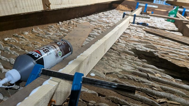

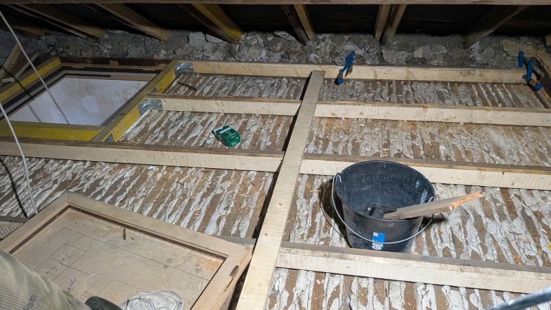

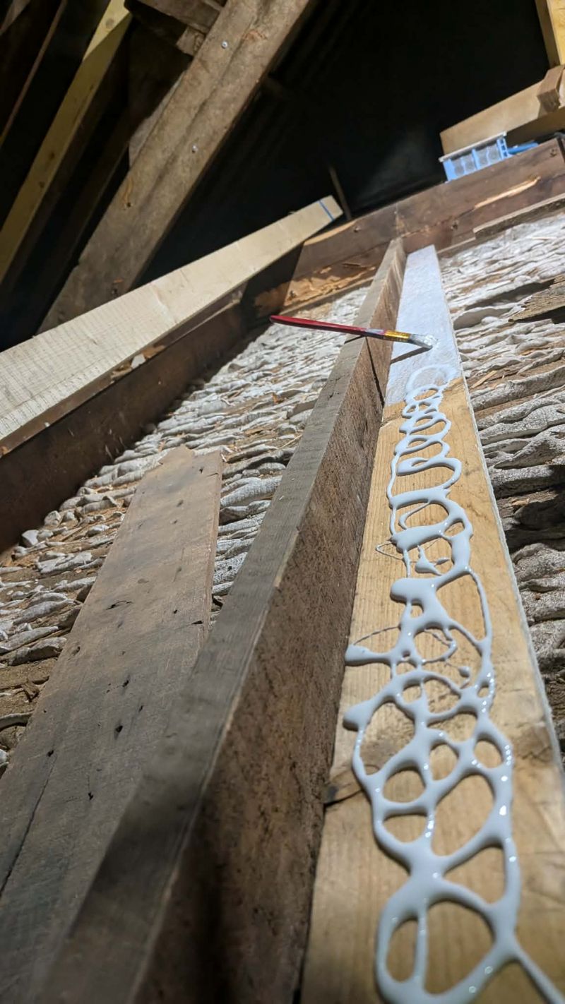

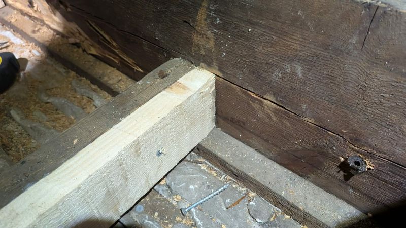

Me voila aux nouvelles, entre temps j'ai découvert que ma charpente etait attaquée par des capricornes des maison, j'ai donc fait appel à une société pour traiter par double pulvérisation et injection touts les éléments en bois.
Voici quelques images de l'avancée du renforcement que je suis entrain de réaliser (moisage), j'utilise de la charpente épicea sec coupée sur mesure en section 25x75 sur 3,60m
Je travaille que 3h par jour le matin étant donné les fortes chaleurs dans les combles !
Je double toute les solivettes par collage colle vinylique D3 + vissage, les solivettes les plus attaquées je vais les prendre en sandwich en ajoutant un deuxième renfort.
<Me voila aux nouvelles, entre temps j'ai découvert que ma charpente etait attaquée par des capricornes des maison, j'ai donc fait appel à une société pour traiter par double pulvérisation et injection ..... >
C'est pour ça qu'il est toujours hasardeux de répondre par l'affirmative
à la question initiale qui était :
<Seulement, je me demande si le lattis bacula qui soutient le plafond des pièces en dessous peut tenir cette masse directement ?>
Bon courage pour la suite, oui ce n'est actuellement pas le temps idéal
pour travailler dans des combles.
Cdt
