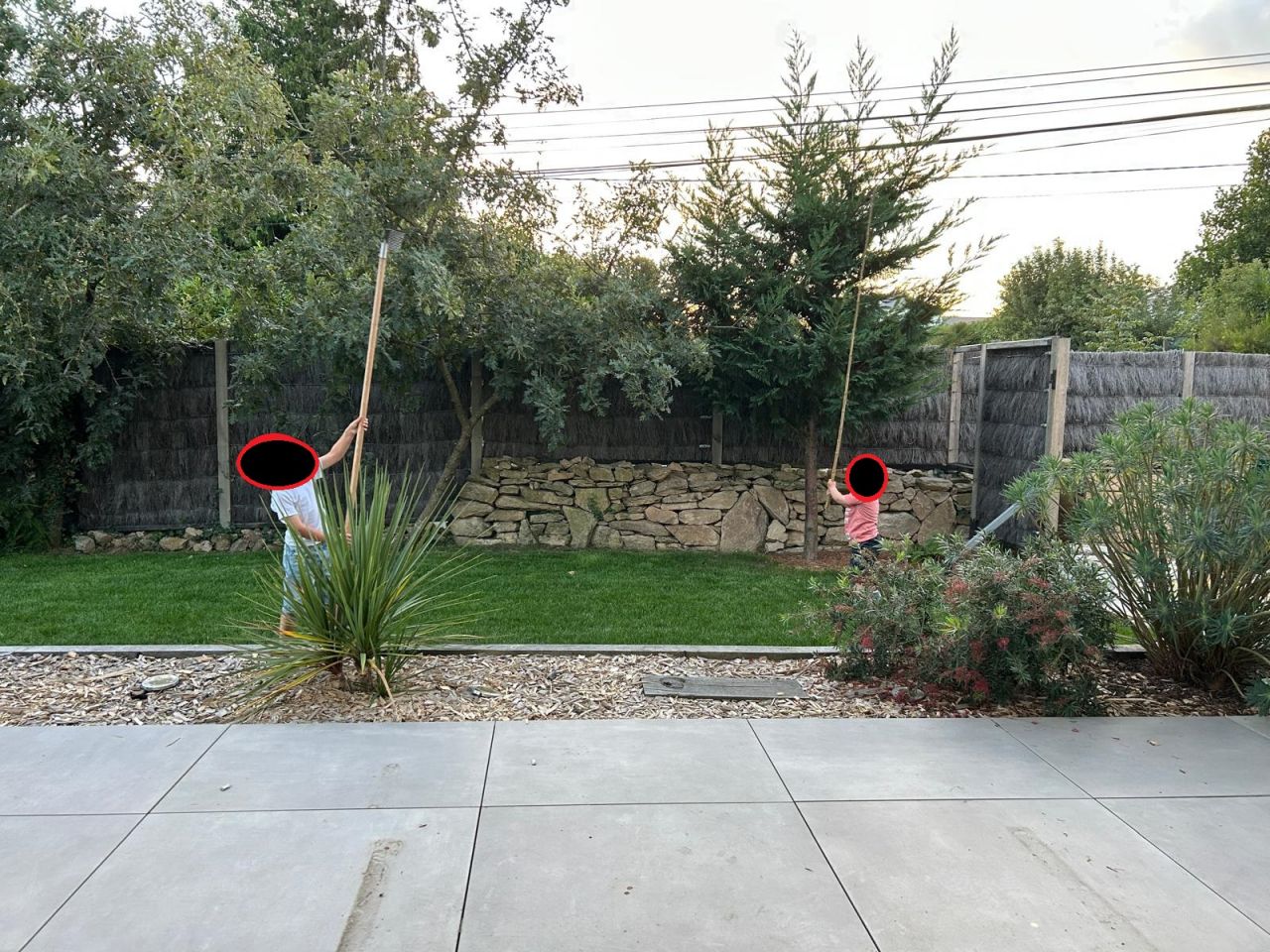

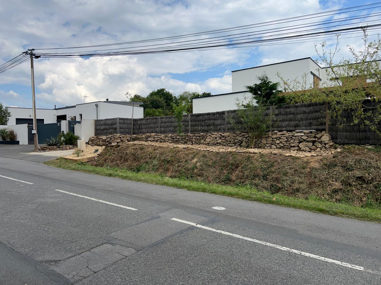

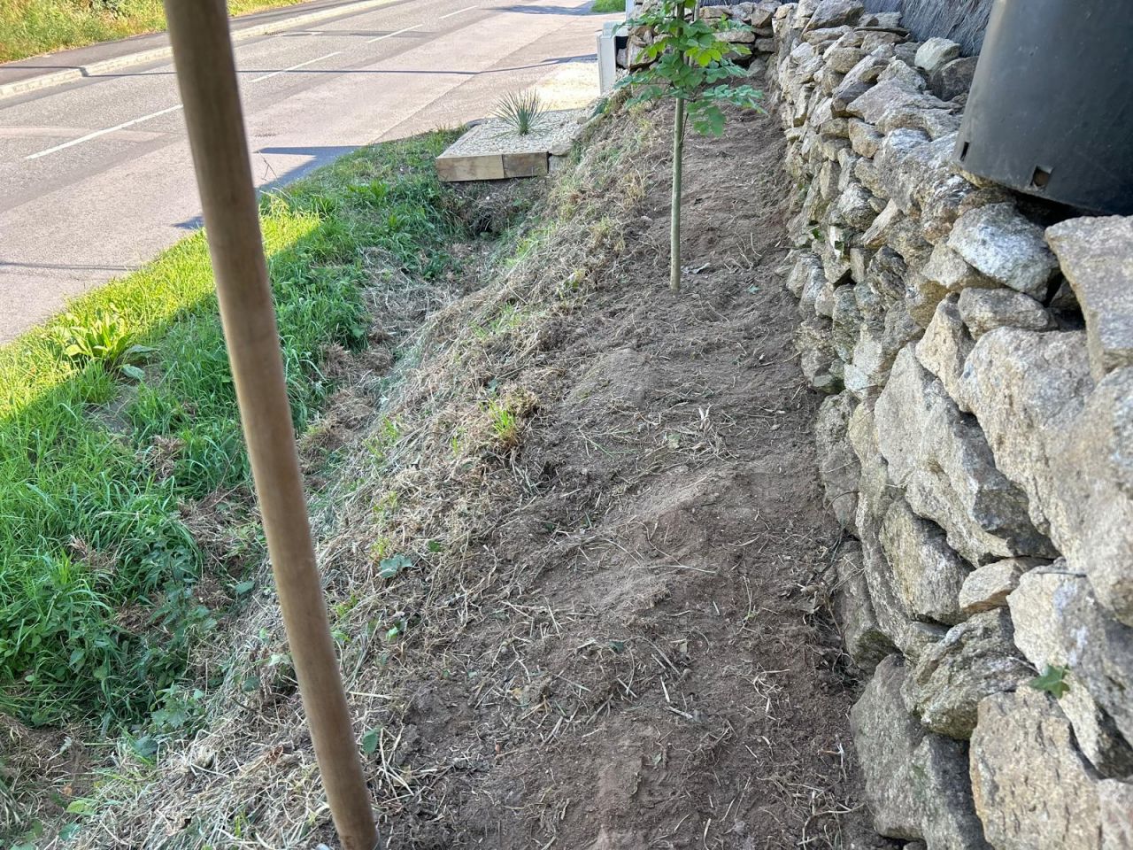

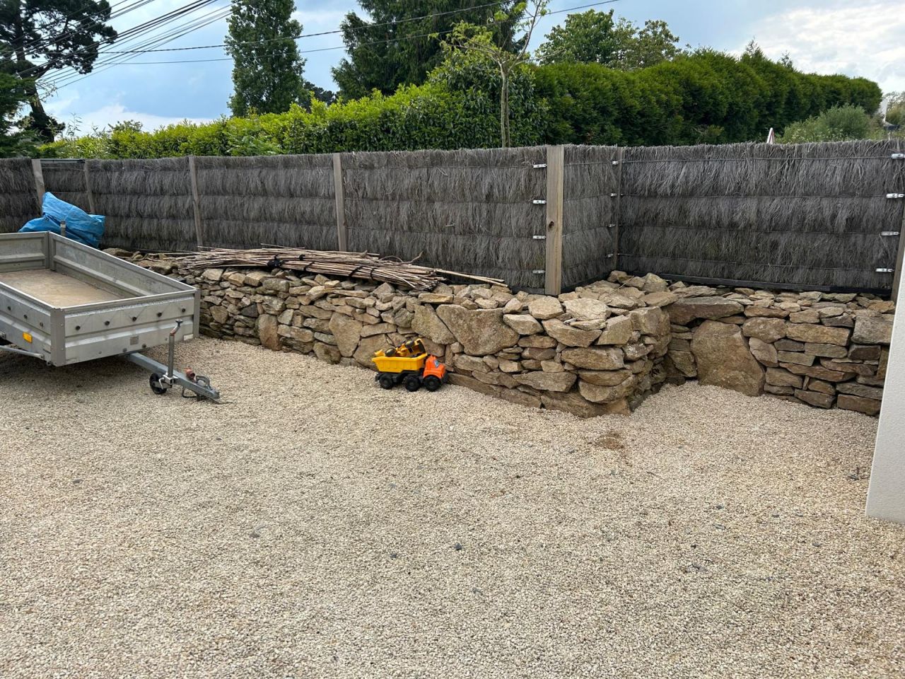

Je précise que ma réponse n'est que le fruit de mon expérience.
Ci-dessous quelques photos du mur en pierre sèches qu'on a fait chez nous - et qui nécessite un réel entretien régulier.
Pour une hauteur de 2.00, j'aurais franchement du mal à considérer une largeur inférieur à 70cm!...
Mais tu peux faire un mur trapézoidale avec une base de 1.00m et 'seulement' 50cm en haut?
Ou tu veux un aspect "vertical" des 2 côtés // sur les 2 faces de la clôture?

Tu n'envisagerais pas de faire un muret de 1.00m par exemple, et 1.00m de "clôture" de ton choix?
Un peu comme ce qu'on a fait?

Très beau mur!
Ah oui en effet ça ferait une sacrée largeur.. J'aurais préféré avoir un mur vertical.
Oui j'avais remarqué qu'il calait mal les pierres. Pour le coup de main je ne saurai pas tant que je n'ai pas testé mais si je vois que je ne l'ai pas, je ferai un mur beaucoup moins haut et poserai une autre cloture pour combler le reste.
Merci pour tes conseils ça permet de bien se rendre compte de la complexité de ce genre de projet
