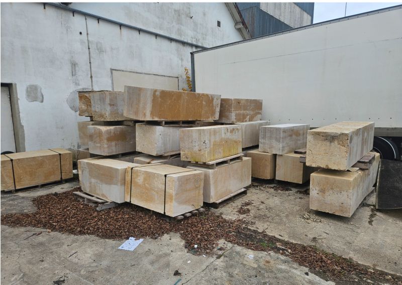

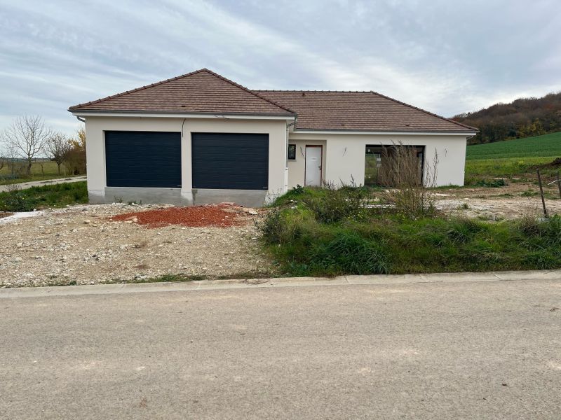

Nous construisons une maison sur un terrain qui monte d’un côté et vers l’arrière.
Nous allons devoir décaisser la terre sur le côté droit de la maison et sur l’arrière afin d’obtenir un terrain plat en périphérie de la maison.
A l’arrière, nous ferons remonter progressivement la terre car il y a suffisamment de recul.
Sur le côté droit, nous aurions aimé faire un mur de soutènement mais sur 16 M de long et un M de haut cela coûte trop cher.
J’ai trouvé quelqu’un qui vend des blocs de pierre taillée hauteur 60 cm, largeur 60 cm, longueur 2 M. Le vendeur me les poserait. Il me conseille de faire une petite tranchée de 10 cm de profondeur légèrement inclinée pour poser les blocs.
J’aimerais avoir vos avis.
Oui, perso je ferais un décaissement de 20cm pour y mettre du tout-venant tassé à la plaque vibrante.
Ainsi, l'assise sera stable et il ne devrait pas y avoir d'affaissements des blocs.
Pour 1m de haut avec de tels blocs bien lourds, je sais pas trop si la pente est nécessaire ???
Tu vas perdre un peu de terrain de part la largeur des blocs...
Pour le prix, blocs livrés et installés revient moins cher qu'un mur béton ?

la hauteur des terres a retenir serait de combien ?
même raisonnement que JCdu26, une idée du poids des blocs de pierre ?
toujours se méfier des conseils apporté. Le gars vous conseille une tranchée de 10 cm.
beaucoup de paramètres à tenir sur une hauteur à définir.
De : Lourdes 65 (65)
à priori, la hauteur de terre serait de 1m...
la masse volumique de cette pierre pourrait être à minima de 1800kg/m3, ou jusqu'à 2200kg/m3
soit 0,6x0,6x2= 0,72m3 pour 1 bloc
donc 1296kg pour 1 bloc (ou 1584kg max)
je voudrais bien connaitre le coût de cette prestation complète !

Oui désolé j'ai oublié de dire que le mur ferait un mètre de haut.
Pour le prix ça nous coûtera 3800€ sans le terrassement (pierre, livraison et pose).
Merci pour votre retour.

1 m de haut pour la retenue de terre. On mettrait 2 rangées de pierre.

Je visualise à priori un champ de céréales en bordure de ton terrain.
il ne faudrait pas que l'exploitant passe juste à côté de ton mur avec son gros tracteur !...

sans connaissance de la nature du sol je dirai déjà aucune confiance.
2 rangées de bloc (superposée), 10 cm de terrassement, 1 m de retenue de terre.
des désordres sont à prévoir.
Et oui, le terrain amont ne sera pas drainé, donc accumulation d'eau, de poussées sur les blocs.
Selon la nature du sol, même avec la préparation de l'assise, il pourrait y avoir des petits affaissements.
Les blocs supérieurs pourraient glisser sur la 1ère rangée de bloc si l'exploitant passe trop près avec son tracteur.
Si différence de terres de 1m, je pense qu'il faudra un garde-corps pour interdire toute chute du voisin dans ta propriété... (c'est même une certitude, donc c'est obligatoire)

Sans compter que le choix d'une solution "souple" permet de limiter les poussées. Par contre, c'est vrai qu'une simple superposition des blocs, même s'il n'y a qu'un mètre, ça risque de ne pas passer en glissement.
Géotechnicien
De : Rennes (35)
pierre35000 a écrit:Par contre, c'est vrai qu'une simple superposition des blocs, même s'il n'y a qu'un mètre, ça risque de ne pas passer en glissement.
il n'a a effectivement que 0,4m de terre sur le 2ème bloc.
pour se conforter, il y a la solution de percer 3 ou 4 trous pour y introduire de gros fers à béton en guise de calage ; mais l'ajustement pour la mise en place sera très laborieux
La fameuse Technica Romana!
Après, vu le prix des blocs, une solution en enrochement doit être très très compétitive!
