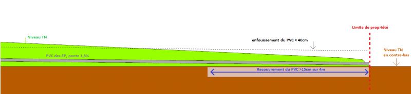

Réalisant les extérieurs de mon auto-construction, je bloque un peu sur les pluviales. Il s'agit d'un terrain argileux, imperméable, situé en contre-bas du fossé de la commune. Je souhaite ne pas avoir recours à un système de relevage.
Je ne parle pas des systèmes de récupération et de stockage, mais bien de la gestion du trop plein lors de gros orages et d'épisode pluvieux sur plusieurs jours.
Je pensais acheminer ce trop plein par un PVC de 100 vers le bas de mon terrain, afin que l'eau continue son ruissellement gravitaire. Mon problème est que cette canalisation ne sera quasiment pas enfoui sur les derniers mètres (moins de 10cm de terre au dessus du tuyau), est-ce normal ou y-a-t-il un moyen de gérer cela différemment ?
Un petit croquis de ce que je veux dire :
Je ne trouve pas de solution qui s'intègre harmonieusement au terrain sans créer un talus de 60cm en fin de parcelle en réhaussant les terre au niveau du tuyau.
Si quelqu'un peut m'aider, merci.
Bonne journée.

Le problème c'est que vous ne faite pas ce que vous voulez avec les eaux pluviales même si c'est un trop plein.
Il faut le recueillir sur votre parcelle ou l'envoyé au réseau public / fossé
Le terrain en bas c'est quoi ? Un voisin ?

La commune n'a pas de réseau spécifique pour le rejet des eaux pluviales, le PLU autorise le rejet dans les fossés.
Ma parcelle est en contre bas par rapport à la route et son fossé, le terrain après le mien est un champs, et après ce champs une route avec un autre fossé.
Lorsque mes aménagements à la parcelle saturent, l'eau doit ruisseler vers le champs, puis vers le fossé après le champs.
La commune est consciente qu'avec des terrains non perméables jusqu'à plus de 8m en profondeur, il est difficile pour ne pas dire impossible sur les petites parcelles de mettre en oeuvre des ouvrages permettant de gérer 100% des eaux pluviales.
Dès lors qu'on montre un peu de bonne volonté en aménageant des cuves de récupération, des noues paysagères, des bassins de rétentions ou encore des jardins de pluie, afin d'en faire infiltrer le maximum sur les 20cm de terre végétale avant l'argile, le fait de faire ruisseler le reste est toléré. Cela constitue une servitude naturelle d'écoulement.

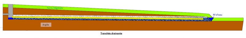

Pourquoi ne pas envisager d'enfouir votre tuyau d'évacuation des eaux de pluie à 30 - 40 cm de profondeur et mettre un regard de débordement au fond de votre parcelle.
En général, ce n'est pas du PVC qu'on met pour évacuer les eaux de pluie mais un drain dans une tranchée drainante de 20-30 cm de largeur sur 30-40 cm de profondeur (drain entouré de graviers entouré de géotextile, le tout recouvert de gravier).
La tranchée drainante affleure le sol et suit la plus grande pente du terrain, Une fois plantée (pelouse ou autres végétaux) elle disparait progressivement mais reste fonctionnelle car c'est un chemin de passage privilégié de l'eau.

Bonjour, merci pour vos commentaires et vos idées. Quelques questions à leur propos :
Regard à débordement :
Existe-t-il un risque que l'eau stagnante de ce regard gel l'hiver et forme un bouchon ?
Tranchée drainante :
Est-ce que ça fonctionne comme sur le schéma, la tranchée se met en charge jusqu'à ce que le fil d'eau soit au niveau du terrain en contre-bas et s'évacue naturellement dans la couche de terre végétale ?
Si je comprends bien le principe, un drain agricole d'épandage est suffisant dans ce genre d'utilisation, pas besoin de drain bâtiment comme pour le drainage d'une fondation ?

c_thomas.sl a écrit:Bonjour, merci pour vos commentaires et vos idées. Quelques questions à leur propos :
Peut être c'est un risque qu'on ne peut pas exclure, mais en général lorsqu'il pleut beaucoup cela signifie que  la température est supérieure à 0°.
Pour que de l'eau dans un regard gèle il faut qu'il fasse -5°/-7° pendant plusieurs jours. Mais c'est vrai aussi dans un tuyau qui arrive à l'air libre.
Pour moi, la tranchée drainante suit les mouvement du terrain mais si je comprends bien vous voulez aussi évacuer le drain en provenance de vos fondations en plus de  l'eau provenant de votre terrain.
Pour faire une tranchée drainante il faudrait la creuser jusqu'aux fondations près de votre construction et progressivement diminuer la hauteur tout en respectant une pente de  moins de 1%.
Pour moi oui, le fait de l'entourer  dans  du gravier sur 20/30 cm minimum évite le risque d'écrasement du drain agricole (sauf si vous passez dessus avec des engins agricoles).
Le géotextile  autour de l'ensemble (gravier + drain) évite l'encrassement du dispositif par la terre

Ok super, oui effectivement le niveau du fil d'eau est profond car il récupère le point bas du drainage périphérique avec la geomembrane.
Merci, je vais voir pour mettre ça en oeuvre.
