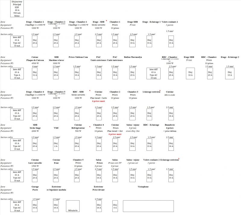

Un ami m'a demandé de l'aider pour réaliser son tableau électrique avant sa réalisation et le passage du consuel (maison neuve).
Il souhaite individualiser les pièces ce qui au final fait beaucoup de disjoncteurs .... avec la nouvelle norme qui limite le nombre de disjoncteurs sous un ID à 8, il va lui falloir 6 rangées de tableau. Il a déjà acheté un tableau 4 rangées 18 modules et selon moi, il lui faudra ajouter un tableau deux rangées.
Ma première question est les deux tableaux étant positionnés l'un sous l'autre, faut il une protection 32A pour le second tableau ou c'est inutile ? Dans la mesure ou ils seront l'un sous l'autre, je dirais que ce n'est pas nécessaire mais je serais plus tranquille si vous pouviez me le confirmer.
Ma seconde question est, avez vous des remarques, des suggestions quand à la réalisation du tableau dont voici le schéma.
D'avance merci
Belle fin de journée
Grégory

Bonjour, ami ou travaux au noir ?
Votre image et trop trouble, on ne voit pas trop certaines écritures !
Je suis sûr que vous avez trop de disjoncterus, et differenteils, mais comme je vois maln je ne peux pas le confirmé.
C'est quoi comme pompe à chaleur ?

Bonjour Plaquisteheureux et merci de votre réponse.
Non non un ami. J'ai déjà réalisé plusieurs petites installations électriques pour mon compte et mon ami m'a demandé conseil. Les normes ont bien changées (réforme 2015) et j'essaye de ne pas lui dire n'importe quoi. Donc non, je ne travaille pas au noir d'autant plus que ce n'est pas mon métier, d'où ma demande d'aide Biggrin
Je vais essayer de vous fournir une image plus claire mais comme le tableau (les tableaux) sont grands, c'est compliqué.
Oui il y a trop de disjoncteurs mais il veut absolument faire pièce par pièce et même parfois appareil par appareil. Par exemple, il veut une ligne dédié pour le réfrigérateur et pour le micro onde. La norme ne l'impose pas mais c'est ce qu'il veut ... Il veut aussi une ligne dédié par radiateur bien qu'avec des 1000W, il pourrait mettre deux radiateurs sous un disjoncteur. A noter qu'il n'a pas de fils pilote. Il veut pouvoir piloter (couper) les prises de chaque pièce avec un seul disjoncteur. Du coup, ca fait du monde .....
Pour la PAC, c'est une Alféa Extensa, j'ai suivi les préconisation du fabricant.
Il vient de me dire qu'il avait choisi l'option Kit relais, donc je passe sur un disjoncteur de 32A et du câble en 6mm² pour le module intérieur. Je peux joindre la doc si vous le souhaitez.
J'essaye d'améliorer l'image et reviens vers vous. Encore merci du temps que vous m'accordez.

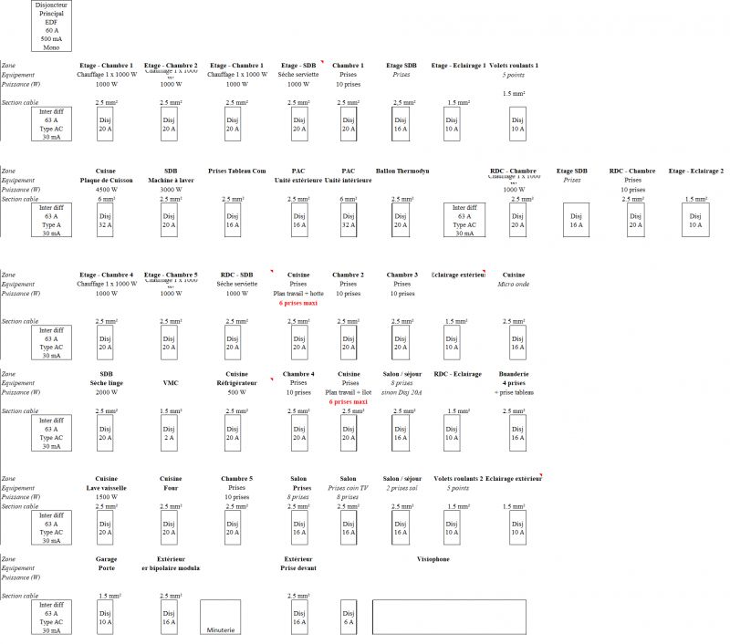

Nouvelle tentative pour l'image mais je ne suis pas certain que ce soit mieux

Ce sera peut être plus facile d'héberger l'image. Voici le lien
https://photos.app.goo.gl/eg[...]nJEkeiHMit6
Dites moi si l'image est de meilleure qualité ?

C'est une maison ou un chateau ? vous posez 10 prises par chambres ? vous avez plusieures cuisine ?
14 modules sur votre 2em rangée ! Et pourquoi posez vous deux interrupteurs différentiel sur cette rangée .
Vous pouvez poser deux chauffages par disjoncteur.
Je vous conseille de poser les circuits prises et lumières sur un différentiel dédier.
La prise réfrigérateur n'a pas besoin d'être seule, elle peut faire partie des 6 prises cuisine.
Même choses pour la prise du micro onde .
Normalement, les prises du tableau sont seules sur le circuit.

Bonjour et encore merci de votre aide,
Comme je vous l'ai indiqué dans mon précédent message, mon ami veut mettre un disjoncteur par pièce et oui il a mis 10 prises par chambre. Je suis d'accord avec vous que c'est excessif mais c'est ce qu'il souhaite. Une seule cuisine. Comme je l'ai indiqué, il a déjà acheté un tableau 4 rangées 18 modules donc les 14 modules de la seconde rangée passent. La 6ème rangée donc du second tableau compte aussi 14 à 16 modules en fonction de la place que va prendre le visiophone (6 ou 8 modules).
Pourquoi poser deux ID sur la seconde rangée ? Si je ne me trompe pas, depuis 2015, la norme prévoit un nombre maximum de 8 disjoncteurs par ID, un seul ID serait donc insuffisant. Les autres ID comptent déjà 8 disjoncteurs sauf la 6ème rangée. Ma seule option serait de mettre 2 disjoncteurs supplémentaires sous l'ID de type A et de replacer deux autres circuits sur la 6ème rangée qui serait alors complètement remplie (18 modules). Dans ce cas je peux supprimer le second ID mais je me demande donc si c'est le mieux.
Pour le chauffage, je sais qu'il est possible de mettre deux chauffages sur un disjoncteur mais il souhaite pouvoir couper les chauffages individuellement.
Pour la prise réfrigérateur et du micro onde, vous avez tout à fait raison mais encore une fois, c'est lui qui souhaite individualiser ces deux lignes. Les deux circuits plan de travail cuisine comptent déjà 6 prises chacune donc je ne pourrai de toute façon rien ajouter dessus.
Je ne comprends pas "Je vous conseille de poser les circuits prises et lumières sous un ID dédié". Vous voulez dire un ID avec uniquement des prises et un autre ID avec uniquement des lumières ? Il me semblait qu'il valait mieux panacher pour éviter de se retrouver sans lumière en cas de défaut d'un ID mais je n'ai peut être pas bien compris.
Enfin je ne suis pas certain de comprendre votre dernière remarque "Les prises du tableau sont seules sur le circuit". Il me semblait que les prises dans le tableau principal n'étaient plus obligatoires. Uniquement 1 voir 2 prises dans le coffret de communications mais que depuis 2015, il fallait ajouter une prise à proximité immédiate du tableau (pas besoin de la mettre dedans). Vous voulez dire que cette prise à proximité du tableau doit disposer d'un disjoncteur dédié ?

" Je ne comprends pas "Je vous conseille de poser les circuits prises et lumières sous un ID dédié".
J'ai oublié de marquer prises et lumières extérieures.
Env. 400 message Mogues (8)
Ah ok je comprends mieux. Je pourrais tout regrouper sur la 6ème rangée, ce ne sont que des éléments extérieurs. Sinon, cela vous semble correct ?

Rien de plus, sauf peu être le dispositif de coupure générale absent, et le parafoudre
Le parafoudre en effet, je vais lui en parler.
Le dispositif de coupure général ne se fait pas au niveau du disjoncteur d'abonné ? ce dernier se trouve dans la GTL à côté du tableau.
Dans ce cas c'est bon !
