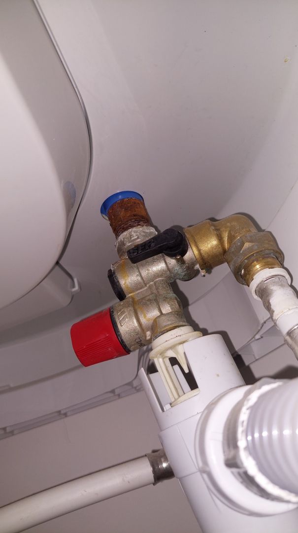

J'ai pu constater par hasard que l'arrivée d'eau (froide) de mon ballon d'eau chaude était bien rouillée avec une ancienneté de seulement 1.5ans. J'ai pris la photo après avoir "essuyé" avec mes doigts les croutes de rouilles qui existaient. Heureusement, le filetage semble encore sain. Je viens donc prendre conseil pour agir avant qu'il ne soit trop tard.
arrivée d'eau rouillée. Connectée à un groupe en laiton
Montage :
- La borne d'eau chaude est connecté à un raccord diélectrique puis à du multicouche.
- La borne d'eau froide est directement connectée au groupe de sécurité en laiton.
Voici mon hypothèse actuelle :
Je suspecte un défaut sur le groupe de sécurité, car il semble goutter constamment, même après une purge de 20 secondes. Si c'est le cas, alors au bout d'un moment, j'imagine que c'est de l'eau chaude qui doit goutter. Alors la borne d'eau froide deviendrait 'chaude' et le phénomène diélectrique s'amorcerait.
Ce qui me fait douter, c'est pourquoi personne ne parle de ça sur internet, alors que ça devrait arriver à beaucoup de monde.
Je ne crois pas à de la condensation de l'air ambient, car c'est dans une pièce habitable.
Qu'en pensez-vous ?
De manière générale, poseriez-vous un diélectrique sur la borne froide ? J'ai pu trouver la fiche technique de mon groupe de sécurité laiton qui recommande d'en mettre un.
J'avais fait la plomberie moi-même. Je m'était renseigné et il était marqué sur le site d'Atlantic qu'un raccord diélectrique était nécessaire sur la borne d'eau chaude uniquement. En ayant reçu le ballon, il n'était fournit qu'un seul raccord diélectrique, ce qui confortait cette pratique.

Salut, il manque un raccord isolant diélectrique  entre la pièce rouillée, et le groupe de sécurité, c'est sûrement dû à cela.
Salut, il arrive que l'arrivée d'eau froide condense un peu..rien de grave.
ici on vois que le tube en acier noir est un peu rouillé alors que le groupe en acier nickelé est protégé de la rouille.
