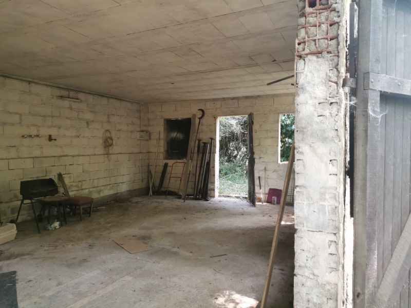

Bonjour a tous. Nouveau ici je me présente: Benoit, avec ma compagne on achète un "garage" sur une parcelle de foret. Pour le moment il n'y a que la maçonnerie, une dalle béton, plancher hourdi et couverture en tuile mécanique . On va faire tout l'emménagement, la plomberie, l'elec, bref on part d'un cube vide et on en fait une maison.
 Et pour les évacuations je bloque.. Il y a déjà une dalle béton donc trop tard pour passer les évacuations dessous. On va surement isoler et faire couler une chape par dessus la dalle. Peut on passer les evacuations dans la chape?

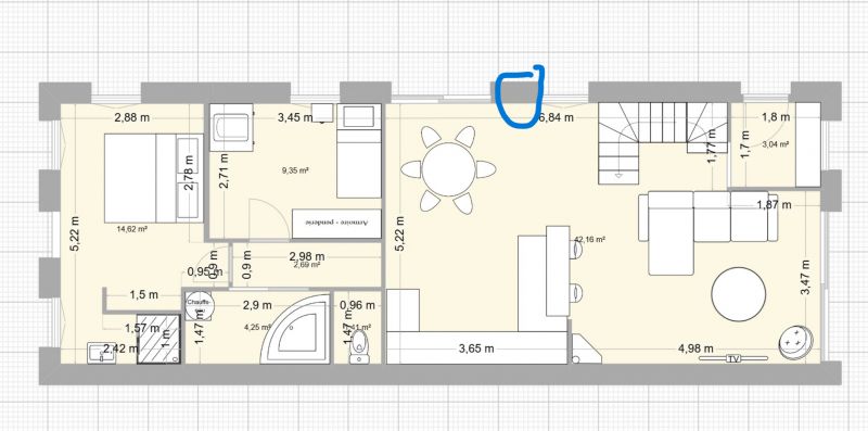

voici le plan de la maison:
toute les évacuations (salle de bain/cuisine) sont du même cote et doivent sortir de l'autre cote de la maison (au niveau du mur entouré en bleu sur le plan.) Comment dois je procéder (on a prévu de faire la majeur partie des travaux nous même mais on est prêt a faire intervenir des artisans si vraiment c'est trop technique ou complexe..)

Pas de vide sanitaire ?
Assainissement individuel j'imagine. Déjà existant?
Possibilité de passer par l'extérieur et de faire le tour de la maison, ce serait le plus simple

Non pas de vide sanitaire..
Oui fosse septique non existante mais la configuration du terrain ne laisse pas dautre choix que de la mettre devant la maison (plus ou moins au niveau de lescalier sur le plan). Donc si je sors levacuation par l'extérieur (ce qui est faisable mais compliqué  vu que derrière la maison il y a un mur de soutènement ce qui laisse un espace dune 50aine de cm pour bosser ) Je dois faire une sacre distance jusqua la fosse ! (Emplacement de la fosse a confirmer lundi par le SPANC)

Sinon tu peux sortir à gauche sur le plan. Elle fait combien ta dalle?
Bonjour, je confirme les dires de [pseudo]Deudy[/pseudo il faut sortir directement au travers  du mur du bas .

Donc je passe mes evacs derriere le placi jusquau mur et je sors en bas de mur puis j'enterre jusqua la fosse ? Ca me parait en effet plus sinple comme ca! Merci de vos conseils !

Oui, c'est bien ça. Ne pas oublier une ventilation de chute au dessus du wc. Et de passer une ventilation de fosse dans la maison jusqu'en toiture . En visuel sur le pignon c'est super moche
Salut, et adapter les plans aux contraintes techniques ?

Comme l'indique mistergues si vous réalisez une symétrie complète de la partie chambre / sdb c'est beaucoup plus simple.
