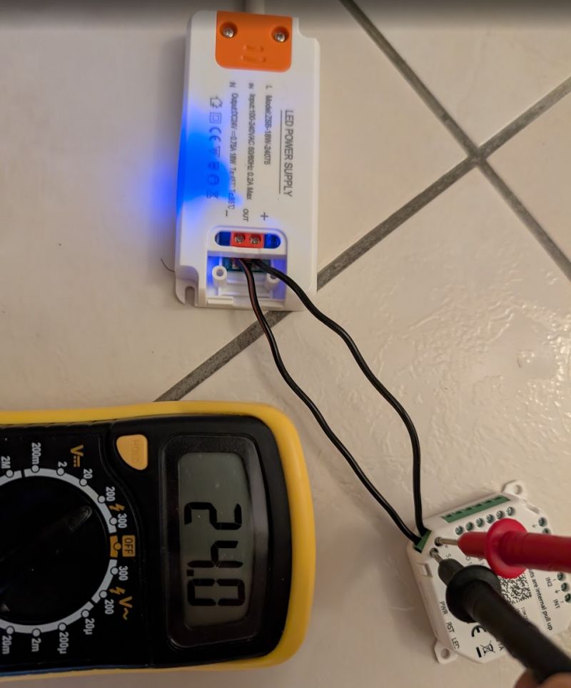

Le problème vient lorsque je tente de l'alimenter via mon transformateur sur les bornes + et - du Frient. Là c'est le drame, j'ai bien 24V DC qui arrive au module, mais rien ne fonctionne, pas la moindre petit clignotement de la led, nada que dalle.
Et pourant j'ai bien les 24V qui arrive sur le module.
Je vous mets une photo de mon test, où on voit bien les 24V DC en arrivée
Voilà voilà, si quelqu'un a une idée, je suis preneur !!!

BJR c'est un driver pour leds,sa fonctionne pas.

Au vu de la mesure, le 24Vdc est correct, même si le bloc alim est prévu pour des LED (du 24Vdc il n'en existe pas 36 sortes)  .
Il faut vérifier si le module fonctionne toujours depuis la prise USB power.
On ne peut pas exclure que le module soit HS d'origine ou peut être, mais seulement si vous avez mis du fil rigide pour l'alimenter, le bornier aurait été fortement sollicité et les soudures sur le circuit auraient lâché.

GOUPIL 01 Effectivement le transformateur est marqué LEDs, je ne pensais pas que ça puisse être un soucis. Le problème c'est que l'ensemble des transformateurs 24V DC que je trouve sur les plateformes de ventes en ligne semblent être des Drivers LEDs
Pourtant ça sort du 24V du coup, j'ai du mal à comprendre ?
Qu'est ce qu'il faudrait que je prenne à la place, du coup ?

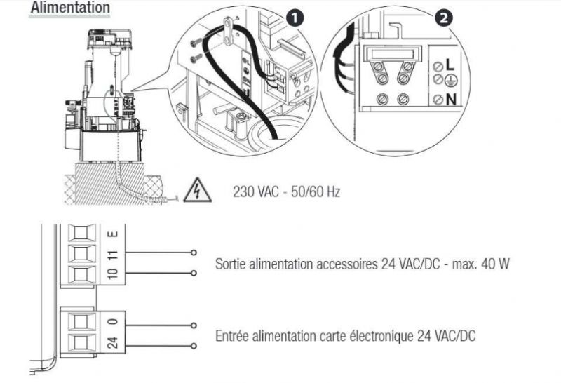

Concernant la sortie accessoire 24V AC/DC (bornes 10 et 11), je viens de tester au multimètre. J'ai bien une tension qui arrive de 24V mais uniquement en mode AC, j'ai du 0 en mode DC
Du coup je suppose que ça ne peut pas fonctionner ?

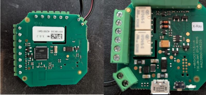

hexamatic Merci pour la précision concernant le circuit, je l'ai démonté et il a l'air normal, je ne vois pas de signe de brulure

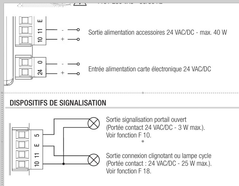

C'est bizarre c'est quand même cette histoire de 24v dc/dc.
N'y aurait-il, pas une paramétrage à faire ? Pourquoi est-il marqué voir F10 ou F18 (je ne suis pas en procession de la notice)
Quand je parle du circuit imprimé, il ne s'agit pas de brulure, mais voir si la soudure n'est pas craquée fissurée au niveau des connexions du bornier.

J'ai entre temps trouvé la notice. Pas de trace de paramétrage à faire.
Je crois comprendre que pour avoir une tension continue sur la sortie, il faut aussi injecter une tension continue sur l'entrée.
Donc si en 0-24 (entrée bornier)  c'est de l'alternatif, il y aura aussi de l'alternatif en 10 et 11 (sortie bornier)

AntoineGirard Mes tests ce matin, via mon multimètre, m'indiquent que la tension qui arrive au bornier 10-11 marqué 24 VAC/DC est du AC.
Lorsque je passe en continu sur le multimètre, je n'ai rien (un bon vieux 0 pointé)

hexamatic F10 et F18 sont des références à la Lampe supplémentaire et la Sortie signalisation portail ouvert (Mais je vois que tu as trouvé la doc, alors tu sais)
