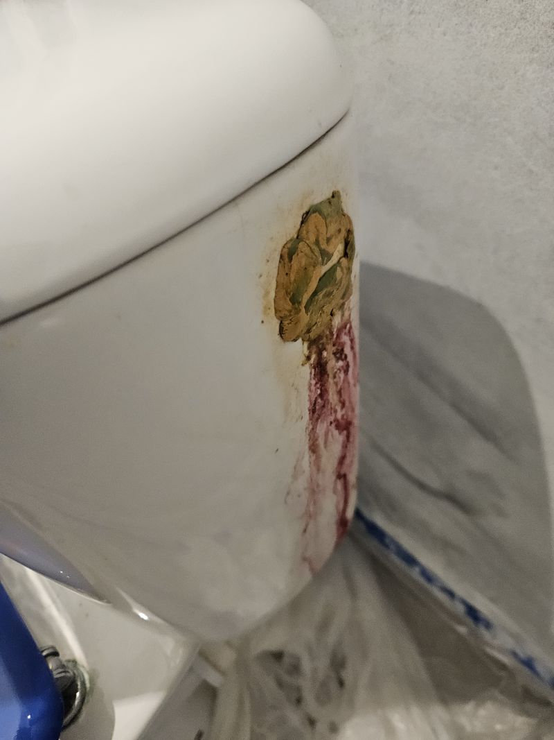

J'ai une petite (?) fuite et une très jolie couleur rouge vif sur le côté droit du réservoir de mes toilettes.
La couleur rouge vif c'est (je suppose ?) une bactérie genre Serratia marcescens ?

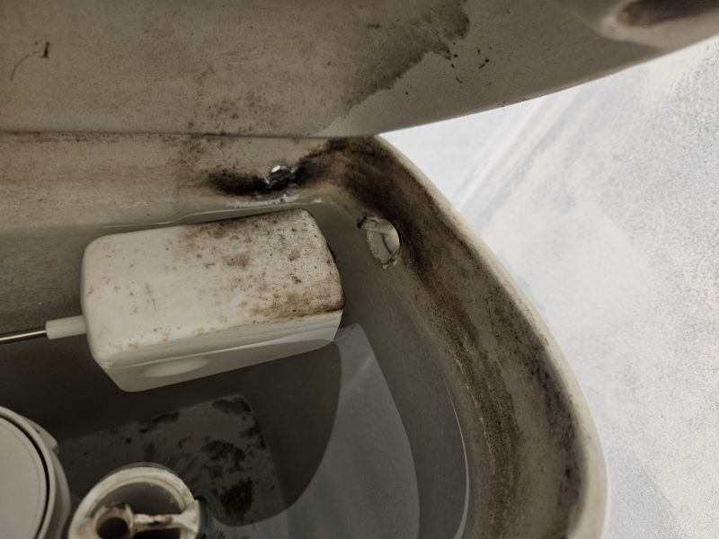

Le problème est qu'il y a un trou côté réservoir, pile au niveau de l'eau : donc bien sûr que l'eau va couler ? Côté extérieur du trou, il y a un bouchon (?) en plastique qui ne semble pas boucher grand chose, et un gros tas de mastic très mal appliqué (et qui a réagi avec l'eau ou la bactérie pour donner une couleur jaunâtre/verdâtre)
Comment boucher ce trou ? (dont je ne comprends absolument pas l'utilité, du reste)
Intérieur (trou à droite) :
Extérieur :

Ce réservoir de wc permet de mettre le robinet d'arrêt à gauche ou à droite.
Le problème est dû au fait que le niveau d'eau est réglé trop haut, cherchez comment le faire baisser (le procédé diffère selon le type de mécanisme mais des vidéos youtube pourront vous donner quelques indications).

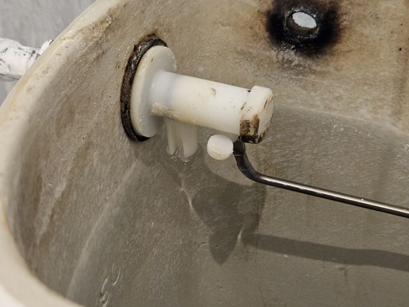

Du coup, sur ce genre de mécanisme, ce serait quelle partie qu'il faudrait ajuster ?
De : Nantes (44)
Le flotteur.
Tordre la tige vers le bas

C'est fait et c'est efficace mais… j'ai visiblement une fuite.
Une fois que le flotteur est content, il coupe soudainement l'eau mais… celle-ci continue très très lentement d'arriver (on passe d'un gros glouglou à un petit goutte à goutte).
Et final, l'eau arrive au niveau du débordement (le truc en plastique qui reçoit l'eau verticalement, au milieu en bas sur la photo précédente) qui, par coïncidence, est genre un demi ou un quart de millimètre plus bas que le fameux trou à droite par lequel j'ai de l'humidité. Il doit suffire d'un léger mouvement de l'ensemble pour que l'eau sorte et occasionne cette fameuse fuite d'humidité.
Puis-je faire quelque chose au niveau de l'arrivée d'eau sur cette photo ?
(notons que, si je remonte manuellement le flotteur d'1-2cm de plus, l'eau se coupe complètement ; mais j'ai peur de forcer la tige et de casser l'ensemble)

Oui démontage et détartrage externe et interne de ce robinet d arrêt.
Mais il est possible aussi que la petite membrane interne soit usée et/ou trouée. Elle se remplace en neuf pour qq euros.
Si non bah acheter un robinet flotteur neuf.
En attendant tu peux fermer au robinet d alimentation du réservoir...
