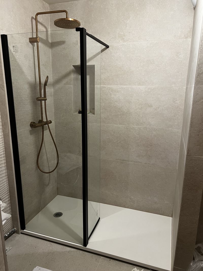

J’ai refait ma sdb (photo ci-dessous) et me pose qqs questions concernant les joints.
Le receveur a été posé sur plots contre du placo. Bien sûr il y a un joint (dont je ne me rappelle plus la composition) qui permet de bien coller le receveur au mur en placo, celui-ci a été appliqué par le plombier.
Par dessus nous avons carrelé tous les murs. Puis nous avons mis des joints hydrofuges pour toute la pièce y compris à l’angle entre le receveur et le carrelage. (Joint star weber).
Par dessus je viens d’appliquer un joint silicone autour du receveur, en lissant avec le doigt après avoir aspergé d’eau savonneuse pour un joli rendu.
Est-ce que c’est suffisant ? Est-ce que je dois jointer avec du silicone des parties verticales (jamais vu mais sait-on jamais) ?
Concernant la paroi de douche, le joint se met du côté intérieur de la vitre côté douche ou du côté extérieur (j’ai vu ça dans un manuel d’installation et ça m’a étonné) ?
Quand je vois ce que j’ai ramassé comme silicone en lissant avec le doigt j’ai l’impression que la couche de silicone doit être très très fine par dessus le joint carrelage.
Merci de votre aide et bonne journée.
Faut mettre dans les coins faïence au moins jusqu'au mitigeur. Pour le joint du profilé, tu fais comme la doc te dis. En général à l'extérieur
C'est côté extérieur qu'il faut le mettre (en translucide de préférence)

Si le joint de chez Weber a bien été posé (particulièrement dans les angles), il n'y a pas nécessité à ajouter une couche de silicone par dessus dans la mesure où il est hydrofuge. Le faire en bas des murs, le long du receveur, est normalement suffisant. En revanche, est-ce que la faïence monte jusqu'en haut du mur (il semblerait que oui) ? Dans le temps, L'humidité peut passer par le haut. Comment a été traité le sommet du carrelage ? Comme pour les angles verticaux, si ceux horizontaux ont été bien chargés, pas de soucis.
Autre chose, avez-vous appliqué une protection sur votre placo avant de le carreler ? Si c'est du placo hydro, c'est bien... mais dans le temps ça ne garantit pas une résistance à l'humidité suffisante en tant que telle. C'est juste un peu mieux. Ni plus, ni moins.
Pour la paroi, ayant récemment fait les mêmes travaux dans deux salles d'eau chez moi, je ne me suis pas limité à un coté ou un autre des parois... j'en ai appliqué des deux cotés en partant du principe du "qui peut le plus, peut le moins". C'est pas pour la quantité de silicone et le temps que ça prend en plus !

Gilles, on m’a dit tout juste hier que le joint translucide a tendance à tacher ou à laisser une trace, plus que le joint blanc. Est-ce vrai ou pour un receveur et une vitre il n’y a pas vraiment de risque ?
joint blanc.

En effet sur le placo hydro nous avons appliqué une primaire d'accrochage, puis un enduit d'imperméabilisation sur tout le tour avec notamment des bandes d'armature collées aux angles verticaux jusqu'à environ 1m20 (conseils du vendeur et sur ce forum je crois).
Ensuite seulement nous avons appliqué le carrelage. J'avoue que les joints horizontaux en hauteur n'ont pas été plus chargés que les autres. Comme c'est des joints de 2mm on y est allés à la poche à douille pour bien faire pénétrer avant de lisser.
Que pensez-vous de la niche ? J'y ai également mis placo hydro primaire d'accrochage enduit d'étanchéité et bandes d'armature à chaque angle avant le carrelage et ses joints. Ai-je besoin d'un joint silicone dans la niche ? (On n'est pas non plus censés l'arroser à la douchette mais bon).
Bien noté pour le joint de la paroi. Savez-vous pourquoi on privilégie en général l'extérieur par rapport à l'intérieur ?

Pour l'évacuation de l'eau. Elle risquerait de rester coincée derrière le silicone. Les profilés sont conçus pour évacuer. Et en faisant que à l'intérieur, ça pourrait passer de l'autre côté de la paroie
