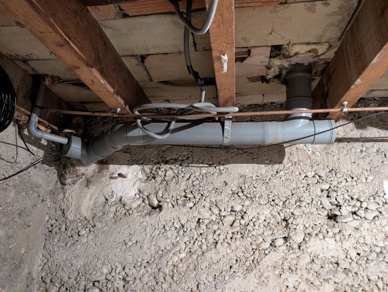

Dans ma maison (de 1920) je cherche à réhabiliter un ancien WC, avec installation d'un WC suspendu.
Derrière le bâti du WC c'est une cloison mince bois qui donne sur un placard -> WC autoportant
Au sol je suis au dessus de la cave, le plancher est réalisé avec des solives bois et des briques creuses d'environ 6 cm d'épaisseur.
Au dessus des briques j'ai environ 40/45 mm de mortier et carreaux ciment.
Au dessus des carreaux ciment j'ai environ 15 mm jusqu’à mon niveau fini (carrelage à venir)

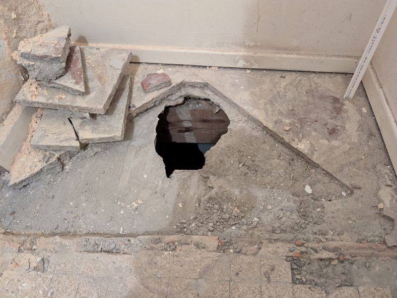

En supprimant tout ce qui bougeait je suis revenu aux briques. J'ai sorti une bonne quantité de mortier qui avait été mis autour de la pipe d'évacuation pour la fixer, et j'ai découvert un trou assez important dans les briques.
Pour combler le trou je pensais mettre un treillis en fers à béton au dessus des briques + quelques fers dans les briques + un coffrage bois sous les briques depuis la cave. Le coffrage permettrait au passage de positionner la pipe d'évacuation.
Est-ce que ca vous semble bon pour combler le trou, ou vous avez d'autres idées ?
Et comment feriez-vous pour fixer le bati ? (sachant qu'une des platines tombe actuellement sur le trou)
Entre mon sol fini et le dessus des briques je vais avoir 60 mm max. Je ne suis pas très confiant pour utiliser les chevilles à expansion prévues.
Je pensais utiliser des chevilles à expansion pour les trous situés dans le trou rebouché + scellement chimique en allant chercher la brique pour les autres trous. Ca peut tenir ou la brique risque d'éclater ?
Une autre solution serait de percer à travers la brique et fixer coté cave par une pièce bois ou platine acier.
Merci pour votre aide
La vue depuis la cave avec les briques cassées largement autour du tuyau d'évacuation. (avant enlèvement du tuyau)
Une fois l'évacuation enlevée :
la brique est à nu à gauche mais il reste du mortier sur la droite, le trou part plus loin à droite.
