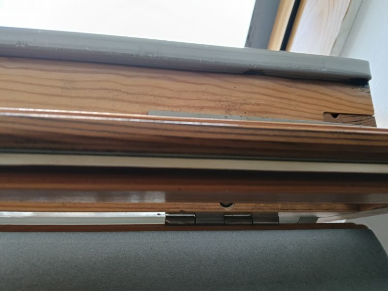

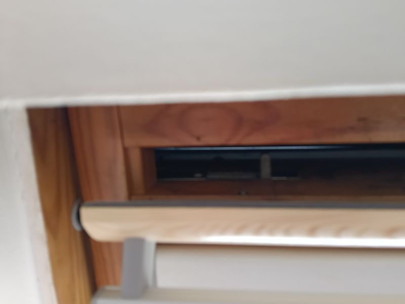

Bonjour, à tous, après avoir changer les joints mastic de la fenêtre Velux, la Barre de man%u0153uvre ne se ferme pas complètement, j ai changer le mécanisme et la barre de man%u0153uvre, le problème y est toujours, si quelqu'un a une idée,merci d avance a tous,

Bonjour Adel3000,
lubrifiez le mécanisme avec du WD40 ou autre, idem pour les joints remplacés, du WD40 c'est le produit idéal pour tous les joints.

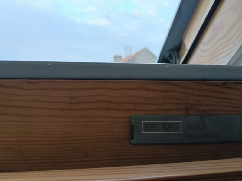

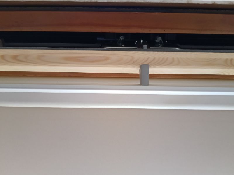

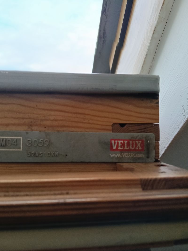

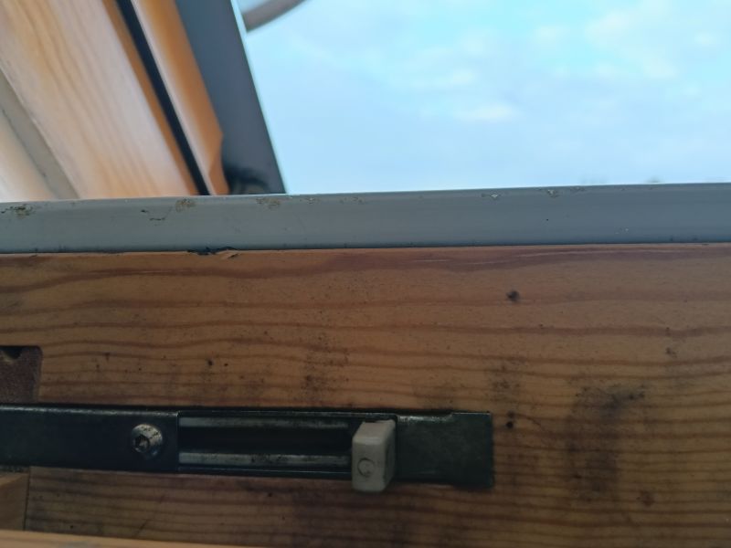

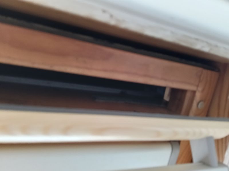

Bonsoir, j ai mis du W40,le soucis u est toujours, impossible de ferme la fenêtre velux,j ai constater aussi que le cadre gris extérieur enjambe de quelques centimètres du cadre d alignement je vous joins des photos.

Membre utile Env. 300 message Isere
Bonjour Adel3000,
avant que vous changiez les joints et le mécanisme, le vélux fermait-il correctement?

Bonsoir, oui il fermer normalement, j ai changer les joints mastic vitrage velux.

Voilà problème résolu, j'ai démonté  la fenêtre VELUX, re changer touts les joint mastic vitre de la fenêtre VELUX,et bien remis le cadre extérieur qui étais mal aligné avec les trois de vis voilà, un petit conseil avant de change quoique ce soit sur votre fenêtre faire des photos et avant le remontage vérifier que tout soit bien a sa place sur ce bon courage à tous pour la suite.
