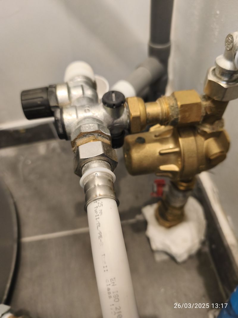

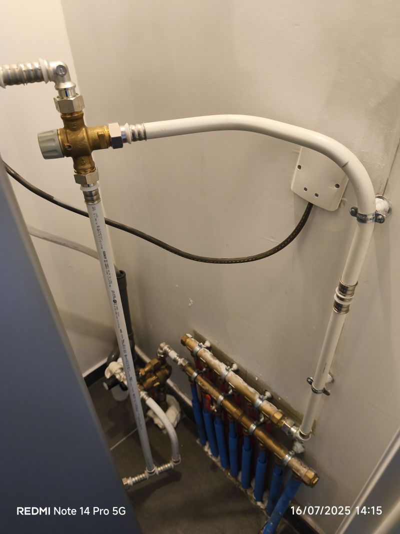

Depuis la livraison de ma maison en février 2024, nous entendons des "coups de bélier" à chaque fermeture de robinets, pour toute l'installation de plomberie (robinets extérieurs, robinet lave mains, mitigeur douches, mitigeur baignoire, mitigeurs vasques sdb, alimentation lave linge... et même au niveau du robinet des wc suspendus). Le bruit s'entend au niveau des robinets eux mêmes et des nourrices du local technique.
Le groupe de sécurité a été changé : même résultat.
Le groupe de sécurité coupé (T one courcircuité car l'eau froid e ne passe pas par le T ONE) : même résultat.
Le réducteur de pression a été changé et la pression testée à 3 bars : même résultat.
Un anti bélier a été ajouté en bout de nourrice : même résultat.
Le coude venant du réducteur à la nourrice a été remplacé par un flexible : même résultat.
Des clapets anti retours ont été ajoutés sur toutes les EC et EF au niveau des nourrices : même résultat.

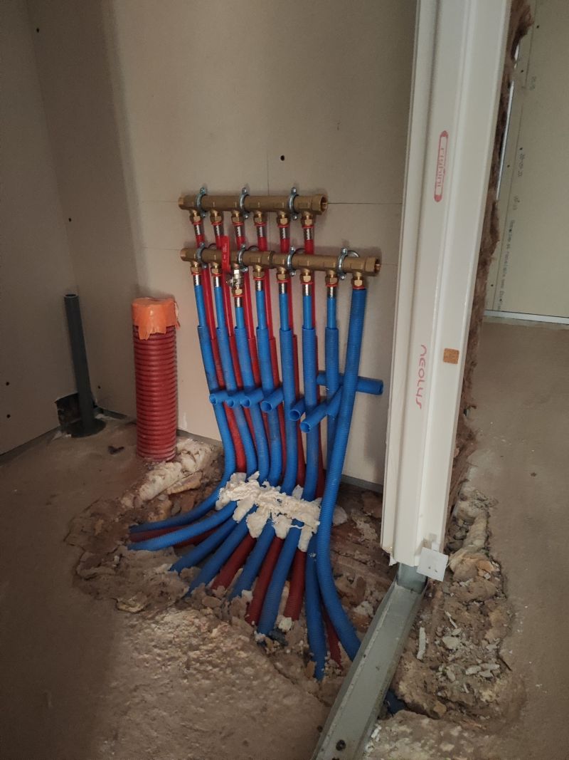

Le multicouche entre le T-one et les nourrices mériterait d'être plus gros (mais cela n'explique pas les coups de béliers, juste peut-être le chaud qui arrive plus doucement).
Pensez-vous qu'il faille encore changer le réducteur de pression (jamais 2 sans 3) ?
Pensez-vous que cela puisse venir des PER gainés ou de leur pose (ce qui signifie que tous auraient un défaut) ?
Je pensais aussi que ça pouvait être lié aux PER qui ne sont pas sur des platines (pour les toilettes, lave mains...) mais on a le même soucis sur les douches et robinets extérieurs...
Si vous avez d'autres idées à tester ou si vous avez déjà rencontré ce cas, je suis preneur.

Coupez le petit robinet du groupe sécu pour voir ?
Dura lex Sed lex
De : Au Vert (51)
Nouvel Aviseur Env. 20 message Saint Médard En Jalles (33)
On a effectivement testé (quand je disais qu on avait courcircuité le chauffe eau T One), méme Resultat malheureusement.
