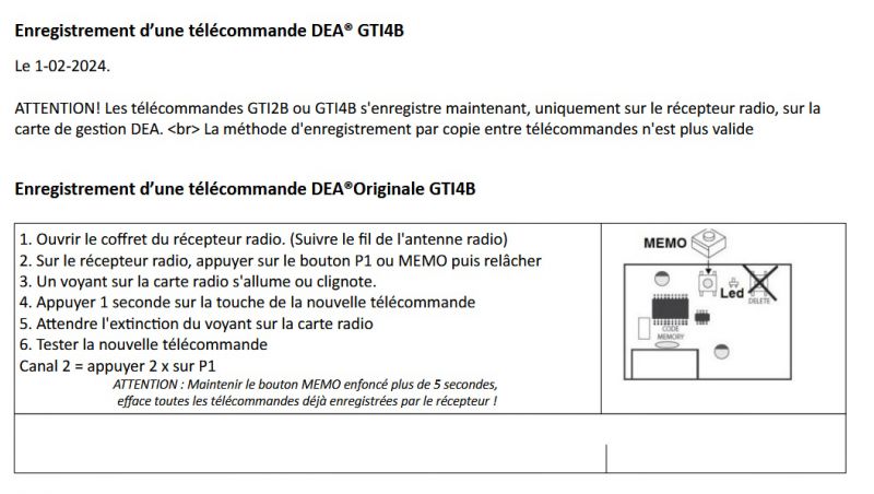

Après moultes recherches et résultats peu convaincants, je me rapproche des connaisseurs (euses). Nous avons un portail battant moteur GEKO et souhaitons ajouter 2 télécommandes. Installé il y a 5 ans, magasin fermé... Ne trouvant pas les DEA, nous avons tenté les adaptables. Mais nous ne sommes pas sûrs de ce qu'on lit pour le faire. Preuve de mes efforts, je note ce qui est conseillé (mais j'ai peur de tout bloquer)
(La télécommande affiche diode rouge, soit d000)
Chercher P027 -> ok
d000 -> ok
P005 -> ok
Affiche "lear" appui long sur télécommande jusqu'à voir r001.
Quelqu'un peut-il me confirmer, ou me donner les bonnes informations svp ?

Merci pour vos informations. Marque de la télécommande compatible Wepai. J'ai cherché et acheté une télécommande compatible GTI4, sans chercher de marque précise, en vérifiant dans les commentaires acheteurs que cela fonctionnait. Il est noté "trois type de codes : led rouge (par défaut) est le code de roulement HCS, la led verte est le DIP SWITCH HT12, la led rouge/verte alternativement est le code D.A.R.T" ; bien entendu, je ne comprends absolument rien... Je crains de suivre un tuto (comme c'est d'actualité), bloquer portail et télécommandes d'origine, et ne pas savoir débloquer l'ensemble

Je vais essayer ça ce soir. J'aime connaître la globalité de la chose avant de me lancer. Je pensais qu'il n'y avait qu'en passant par le moteur de portail que j'y arriverais... Et peur de faire sauter la fréquence actuelle et de fait, désactiver mes deux télécommandes DEA d'origine. C'est sûrement ridicule de penser ainsi mais quand on ne maîtrise pas, perso je ne fais pas la maline 😅.

Oui c'est cette procédure que j'ai trouvée.
Mais étant donné qu'il faut toucher au canal, je crains de dérégler et que les miennes ne fonctionnent plus.
Raison pour laquelle je cherche quelqu'un qui sait que ça fonctionne. Si je bloque tout, j'aurai l'air maline, sans possibilité de relancer mes télécommandes de base puisque je ne sais pas comment l'installateur les a appairées.
