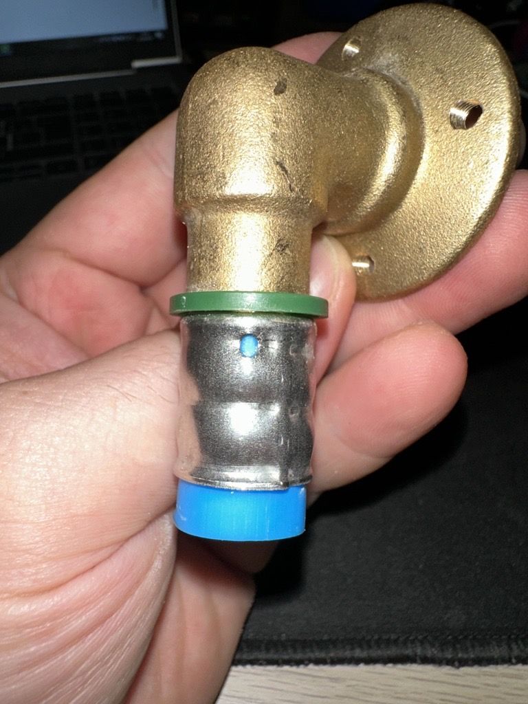

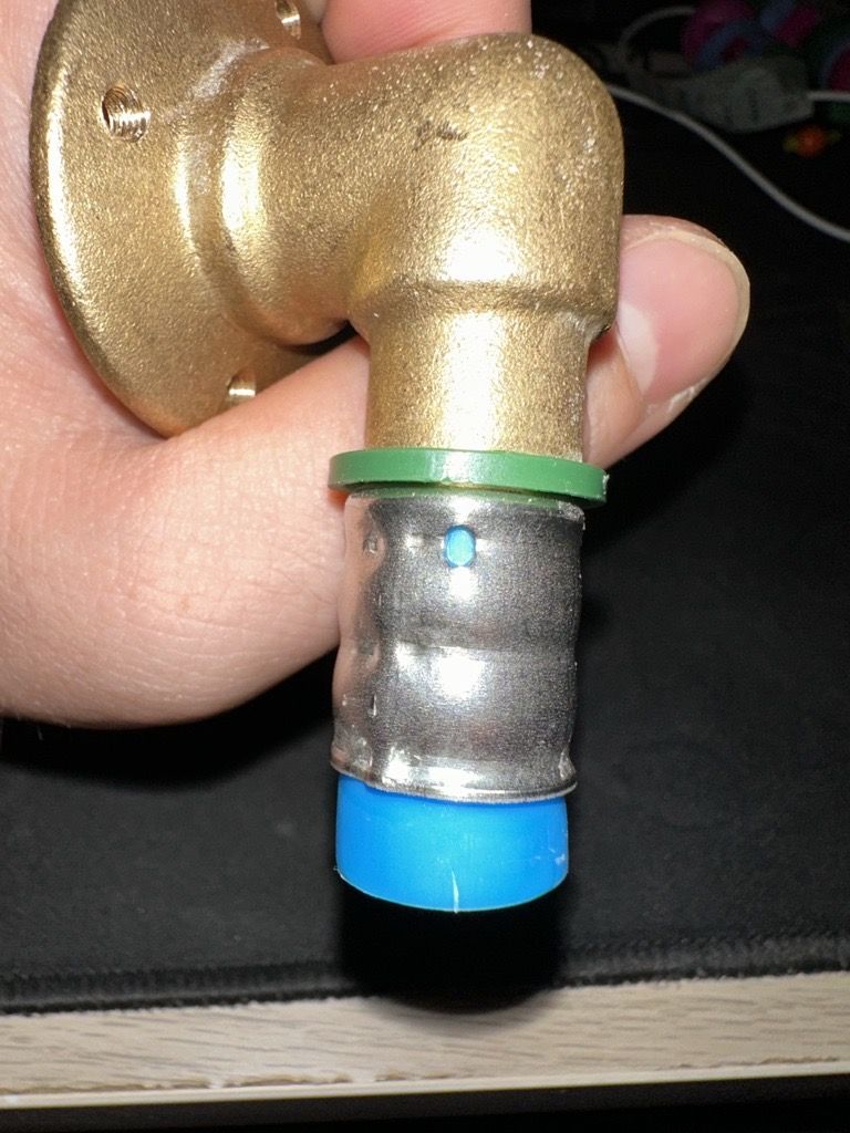

Je suis débutant en plomberie et je refais ma salle de bain.
Actuellement je suis en train de poser les platines de ma douche encastrée et j’ai un doute sur le sertissage d’un de mes raccords en PER.
C’était un peu galère à passer la pince du coup le tube n’est pas pleinement en butée comme vous pouvez le voir sur les photos.
Le sertissage est ok et ça ne fuit pas même sous pression d’eau chaude.
Quand pensez vous ? Sachant que ce raccord sera dans une cloison .. ? Est ce que je peux douter de sa durée de vie ?

Réponse de Normand. Le tube doit être en butée et il n'est pas en butée. Risque ou pas risque ? Il devrait être en butée.
Dept : Eure Et Loir
il n'y a que 2 sertissages sur 3 qui prennent le tuyau, donc on peut considérer que la résistance à l'arrachement est diminuée de 1/3
pour l'étanchéité; ça doit aller quand même, mais sans certitude

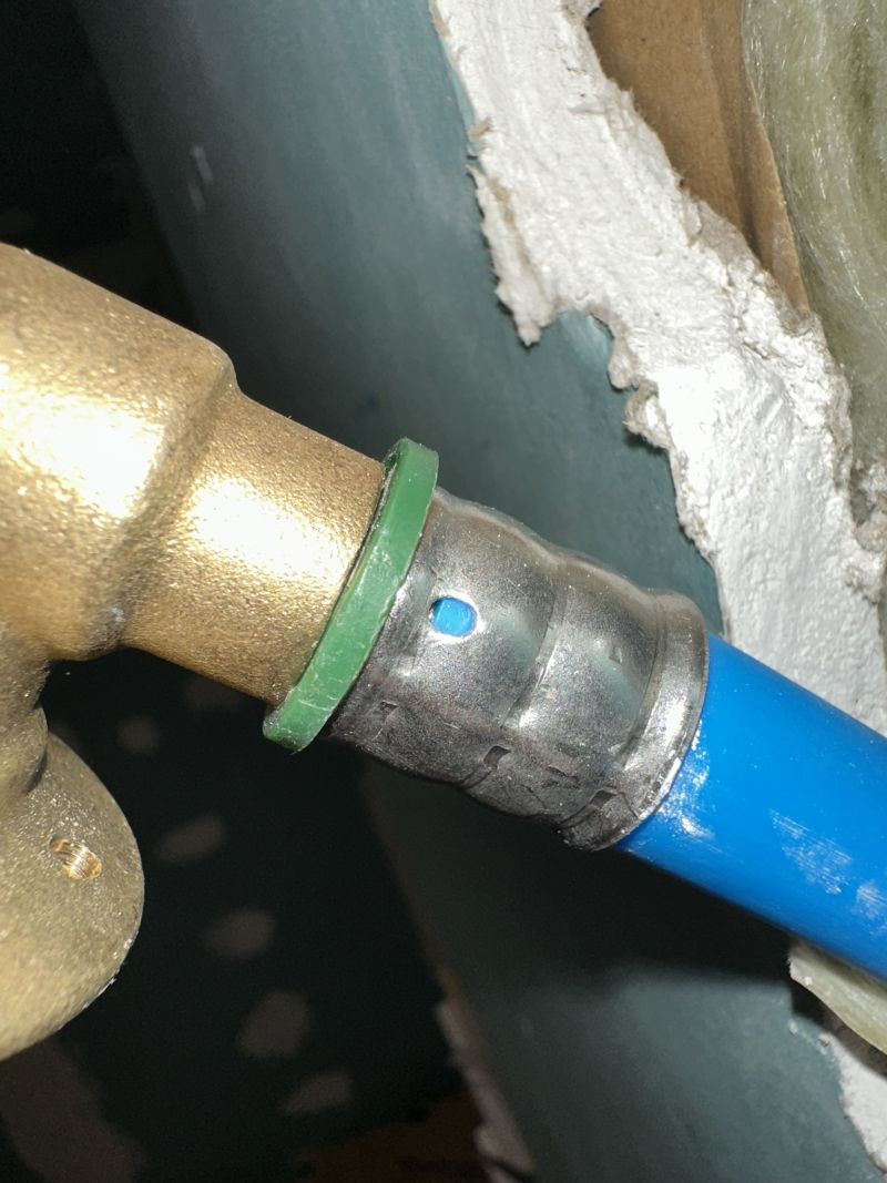

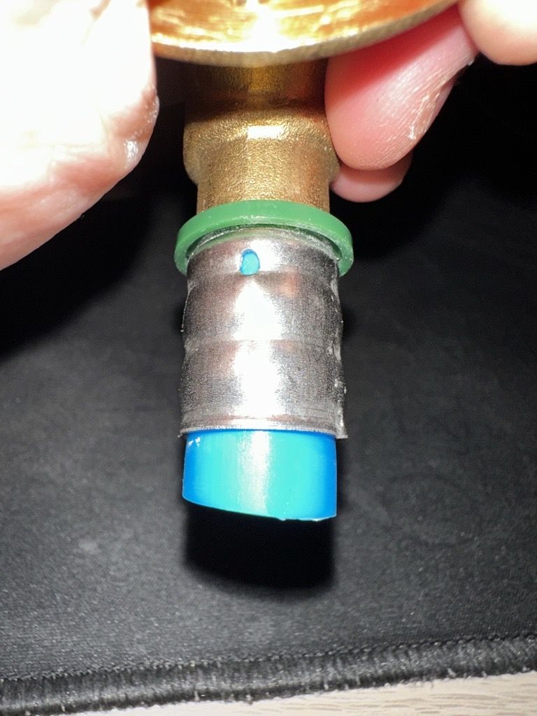

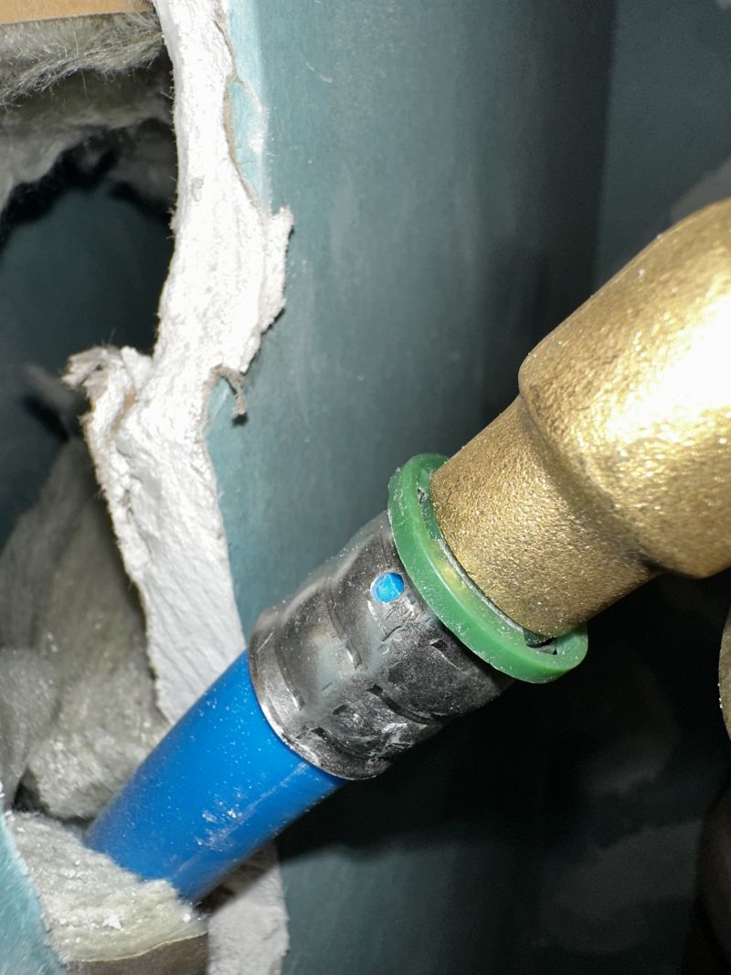

Je répond à ma propre question et j'espère que ma mésaventure aidera d'autres débutants sur le sujet.
Mon raccord a fini par fuir après une mise sous pression prolongée. J'avais fais mes tests d'étanchéité sans bouchon, il n'y avait pas vraiment de pression vu que l'eau sortait.
J'ai appelé l'assitance technique de Leroymerlin , je suis tombé sur un ancien plombier, il m'a dit que je ne devais pas avoir de souci avec mon raccord mais qu'il me conseillait de faire les tests d'étanchéité avec un bouchon pour que de la pression monte dans le raccord.
Après avoir mis un bouchon et mis sous pression le raccord, en eau chaude je précise, mon raccord a commencé à fuir par la bague de sertissage.
Donc comme on dit, dans le doute pas de doute.
Chose étrange, mon autre raccord mis sous pression a aussi fuit par la bague de sertissage alors qu'il s'emblait réussi. Je commence à douter de toute mon installation haha.
Ci joint photo du raccord en question si vous avez une idée de mon erreur.

Étrange. Est-ce que la pince à sertir était bien reglée?

Je ne m'étais pas renseigné sur les différents profils de mâchoire..
Je vois qu'il y en a 3, U/H/TH, ma pince ne sertie que les profils U et H, or ma platine de douche Leroymerlin a un profil TH, est-ce la source de ma fuite ?
On est sur du PER donc pas de joint torique dans la bague mais bon, je pense que le problème vient de la quoi.. J'ai racheté la même platine en profil TH, je dois la ramener en magasin ?

Ah oui clairement la fuite vient de là.
Les joints du raccord sont positionnées d'une certaine manière.
Le type de machoire doit être conforme au raccord et au tube.

Merci de ton retour, oui je viens de voir, un peu trop tard haha, que j'ai fais mes sertissages en mâchoire U alors que le profil des raccords était en TH, donc il aurait fallu utiliser des mâchoires en TH ou H.

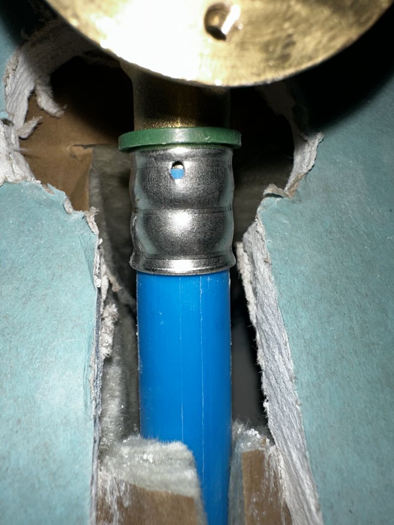

J'ai dévissé ma plaque de plâtre et refait tous les sertissages en profil TH avec une nouvelle pince vu que je ne croyais plus en ma pince à sertir.
Mise sous pression 48h histoire d'être suuur, aucune fuite.
J'ai remis la même plaque en intercalant les vis de 15cm et j'ai eu aucun souci la plaque a tenu comme si je ne l'avais pas dévissé.
Avec une caméra endoscopique j'ai vérifié derrière mes plaques tous mes autres raccords sertis que j'avais fait avec mon ancienne pince à sertir et ils ne fuyaient pas.
J'ai regardé la notice de mon ancienne pince et j'ai vu que à peu près tous les 10 sertissages il fallait la resserrer.. donc je l'ai resserrer, pour ce modèle, il fallait faire tourner la tête de sertissage dans le sens de vissage. J'ai re testé des sertissages avec cette pince et ils ont tous pris, testés et aucun ne fuit.. même les profils TH avec mes mâchoires en H.
