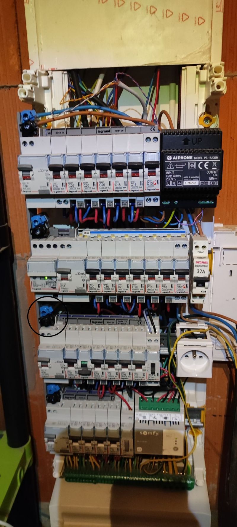

Comme beaucoup, je souhaite installer une prise Green Up ou autre prise renforcée.
Mon tableau électrique est bien rempli et donc je voulais installer un petit coffret électrique sur le mur opposé à mon tableau électrique, proche de là où sera installée la prise renforcée.
Mes questions:
Puis-je partir directement d'un interrupteur différentiel de mon tableau principal pour tirer un cable jusqu'à mon tableau secondaire (entouré en noir sur la photo)? Dans mon tableau secondaire, il y aura mon interrupteur différentiel pour la prise renforcée. Ou alors, je dois mettre un interrupteur dans mon principal et partir de celui-ci pour tirer mon cable ?
Le cable à tirer ferait 15m , puis-je utiliser du 3x2.5 mm ?
Merci pour votre aide.
dans votre tableau principal
-vous virez la prise de courant du tableau , si vraiment vous en avez besoin c'est elle que vous installez immédiatement à coté du tableau (50cm de fil)
-vous installez à la place le DISJONCTEUR DIFFERENTIEL fourni avec la prise renforcée dite ""greenup"" (il prend deux modules) , vous pourrez le "repiquer" dans votre cercle noir si la place est possible , mais je préfèrerai en haut sur l'arrivée de l'alimentation du tableau
-de ce disjoncteur différentiel , vous allez en 2,5mm² à votre prise renforcée
c'est tout

J'ai l'impression que en bas à droite il y a la place pour 2 modules.
Depuis votre interrupteur différentiel la liaison doit être en 10mm2 jusqu'au disjoncteur différentiel dans le tableau.

Autre solution
Le relais de chauffe eau pourrait être déplacé en bas à droite , et il y aurait la place de 2 modules à côté de la prise

Merci pour vos réponses.
Je vais mettre le disjoncteur différentiel soit à la place de la prise soit en bas à droite. Je le relis avec du 10mm² pour le pontage et je tire depuis ce nouveau disjoncteur différentiel mon cable de 15m en 2.5 mm² vers ma prise renforcée.
C'est clair. Merci à vous.
Le 2,5mm2 supporte 16A, mais on est pratiquement au maxi (si 3,7kW) et sur de longue période de charge ce n'est très rassurant. Pour éviter tout risque de surchauffe, je vous conseillerais de mettre plutôt du 4mm2.

hexamatic a écrit:Bonjour,
bonjour,
Votre raisonnement m'étonne (venant de vous) ou j'ai oublié quelque chose; car 1.5mm2 supporte 16A, mais 2.5mm2 cela peut aller jusqu'à 20A nous sommes loin de la limite il y a 20% de marge. de plus 15m ce n'est pas le bout du monde.
Steph
Dept : Charente Maritime
Ah oui effectivement grosse confusion, mais quand même perso si c'était pour moi je mettrais malgré tout du 4mm2. C'est environ 7h00 de charge à 50% pour une batterie de 50kWh
Membre utile Env. 200 message Montauban De Bretagne (35)
Même avis qu' hexamatic , j'ai fait mon installation de prise renforcée en 4mm² pour une distance de 15m environ, vu le surcout, j'ai préféré assuré et être tranquille.
Petite anecdote, cet hiver tout le quartier à sauter, car j'ai rechargé pendants plusieurs heures à 16A, ma phase à chauffer avec l'intensité et à touché le neutre.
Pourtant je en représentais que 1/3 de la conso de la ligne. Du coup le tech enedis m'a brancher sur une autre phase ou je suis seul.
Tout cela pour dire que ca chauffe quand même pas mal mine de rien.
De : Montauban De Bretagne (35)
Avec du 4mm² vous jouez la sécurité (genre bretelles + ceinture ) , c'est du luxe mais pas interdit
Notre ami peut quand même dormir tranquille avec  son 2,5mm²

Membre utile Env. 100 message Alpes De Haute Provence
chez moi j'ai environ 16m et j'ai passé du 4 mm²

Le tout est de faire le rapport entre la différence de prix en 4mm2 et 2.5mm2 avec les pertes en lignes dues aux charges avec le nombre de charges et voir en combien de temps cela est rentable je l'avais fait pour un client il arrivait à la rentabilité en moins de 3 ans avec 1 véhicule mais il comptait en acheter un 2ème de mémoire. et la distance était d'environ de 30m.

C'est pas un problème de rentabilité mais d'échauffement pendant des heures.
ma voiture est branchée à partir de 10 h du soir jusqu'au matin quand j'y pense ou qu'on en a besoin .

Pour info sur un site d'électricité  44, la différence de prix est de 1€ au mètre entre le 2.5, et le 4mm²
Un câble 3x2,5 transitant 16A dissipe environ 4W au mètre sur une longueur de  15m
