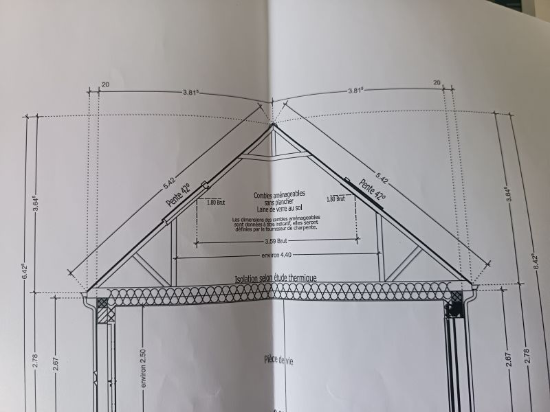

J'aurais besoin d'un coup de main pour estimer l'isolation nécessaire pour isoler mes combles mais aussi de l'épaisseur de l'isolant (laine de bois)
 ci-dessous :
Les dimensions sont indiquées sur le plan, la pièce fait 7m de long.
J'ai cette configuration.

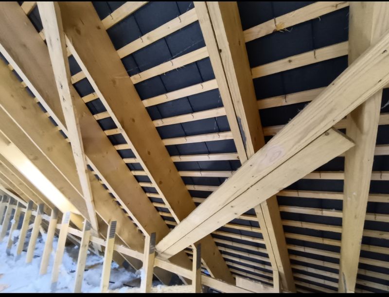

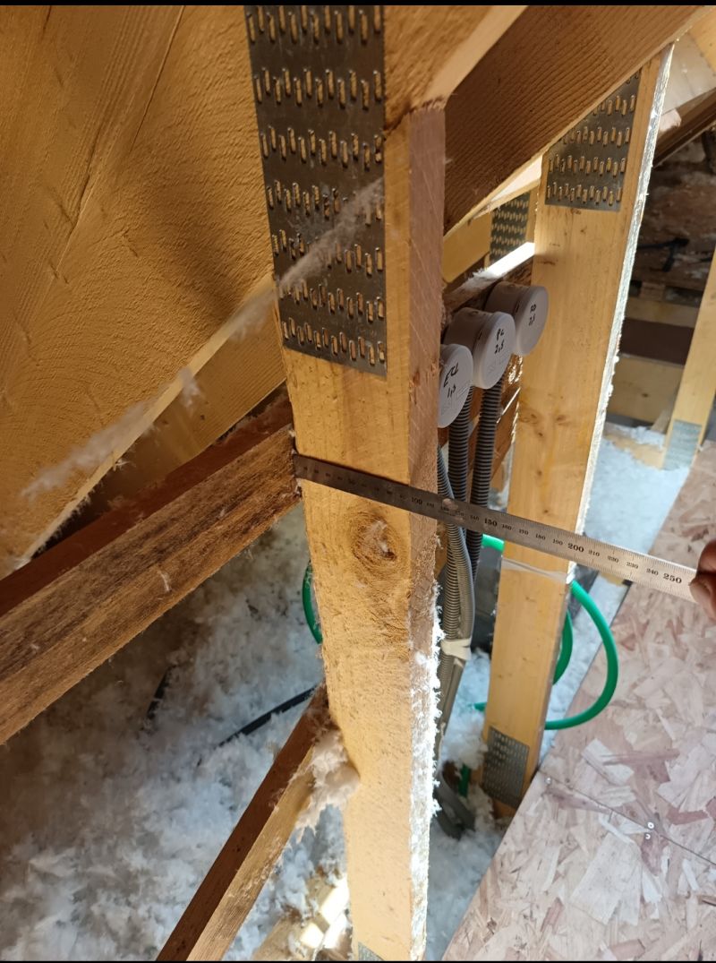

Entre les chevrons :
24 cm d'épaisseur. Je pense mettre deux couches de 200 + 40 mm pour que l'isolation soit à fleur des chevrons (à priori ça n'existe pas en 240 MM)
Pour la seconde couche je pensais mettre du 10 cms pour avoir du une épaisseur des rampants de 240 + 100 = 340 MM.
Ça vous semble assez ? Je suis dans le Maine et Loire pour info, climat plutôt doux.
Ensuite pour partie basse (aucune idée du nom),  épaisseur de 9cm. Je pensais mettre du 10 cms en première couche et du 20 pour la seconde.
Ça vous semble bien ?
Pour le calcul de la surface à isoler :40 m2 (5.42 * 7 = 37.94)
Bon le calcul est assez simpliste mais je ne sais pas trop faire mieux 😅

Déjà pour le calcul de la surface il faut multiplier par 2 votre résultat pour avoir la surface de 2 pans.
Avec 24 cm de laine de bois vous arrivez à un R=6, si vous êtes en RE 2020 c'est l'étude thermique globale qui doit vous dire si ça passe sinon en rt 2012 le R minimum est de 4,5. Maintenant sur le forum certains recommandent des R plus grands 7 ou 8.

Si ce que vous appelez le chevron fait 24cm, il ne faut par mettre 24 d'isolant. Il faut laisser une lame d'air de 2cm minium.
Pour le R oui il faut au minimum être à 7 et si vous pouvez plus c'est encore mieux surtout pour votre confort d'été avec le déphasage.
Avec une épaisseur de 30cm en laine de bois vous allez avoir un déphase de 12 environ ce qui est l'idéal
Suivant la laine de bois cela donne un R de 8 à 9 suivant les marques
Regardez bien le Lambda de votre laine. Il peut pas mal varier suivant les marques pour la laine de bois

<Regardez bien le Lambda de votre laine. Il peut pas mal varier suivant les marques pour la laine de bois >
les meilleurs laine de bois ont un lambda de 0,036 avec ce type de produit
en 300 mm vous aurez un R de 8,3

<Si ce que vous appelez le chevron fait 24cm, il ne faut par mettre 24 d'isolant. Il faut laisser une lame d'air de 2cm minium. >
tout à fait car vous n'avez pas d'écran pare pluie HPV

Bonjour, merci pour ton retour. Je pensais mettre du 24 cm + 10 cm en couche croisées.
Après je n'ai pas pensé à la circulation de l'air
