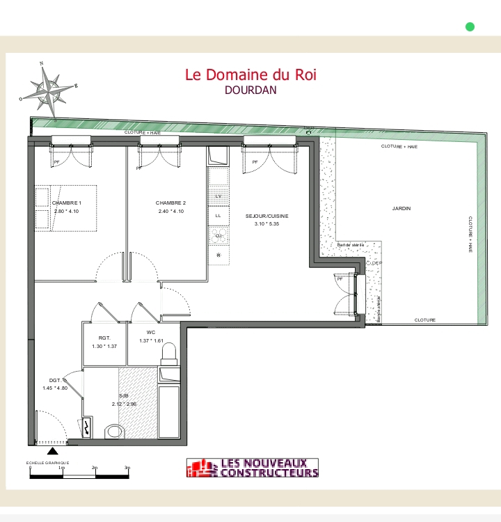

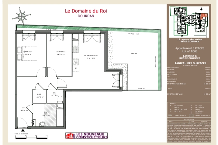

Bonjour à vous
Voici un plan d'appartement sur lequel je suis peut-être intéressé
Si vous avez un avis global sur le plan ?
Et au delà de ça, je trouve le salon/cuisine petit et surtout mal fichu
Je vois pas où mettre le coin salon, ça a l'air Trop petit ?
D'autres choses que je n'aurais pas vu ?
Vous en pensez quoi ?
Merci à vous

Séjour confetti, et 10 m² de couloir sur 60 m² au total pour y accéder, franchement, si c'était moi, le plan, j'en fais des confetti aussi, ce serait assorti au salon.
Il faut oser vendre ça.
Il n'y a pas d'autre appartement disponible ?

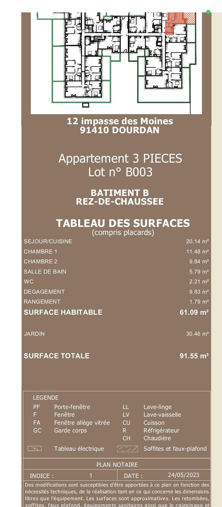

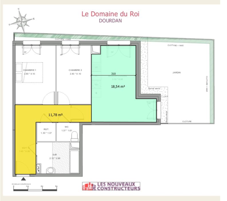

Et une tromperie habituelle chez les constructeurs/promoteurs:
Compter le couloir d'accès ou l'entrée dans la SH du séjour:
ici, annoncés:
Séjour cuisine 20,14 m²
Dégagement: 9,83 m²
En réalité

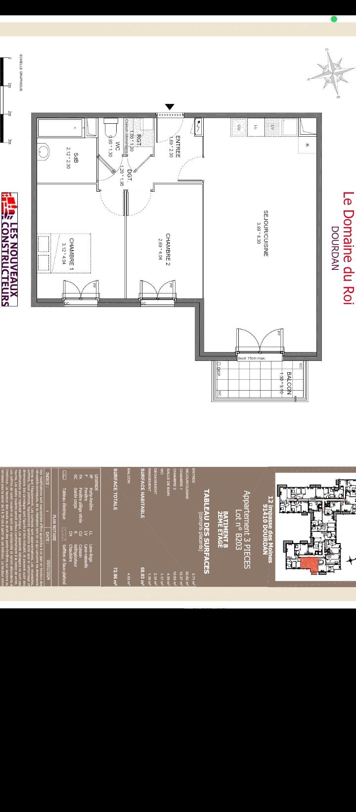

Oui..celui là est mieux non ?

Alors, oui, il est nettement mieux agencé.
Ce serait très bien s'il n'y avait pas une tare redhibitoire:
Le séjour complètement aveugle au sud et à l'ouest, avec une simple fenêtre pour l'éclairer.
Effet grotte garanti toute l'année, avec lumières allumées même en été CryingCrying

Entièrement d'accord avec Panoptès le premier plan est horrible, le deuxième est mieux mais cette seule ouverture sur la pièce de vie c'est vraiment pas formidable.

A savoir aussi que sur le 2 ème logement (au 2eme sur 3 étages) mieux agencé la porte fenêtre du salon donne sur un autre bâtiment de la même hauteur à environ 20/25 mètres
A savoir aussi qu'au nord de ce bâtiment et à environ 20 mètres passe le RER
Donc ça réduit encore plus la luminosité non ?
