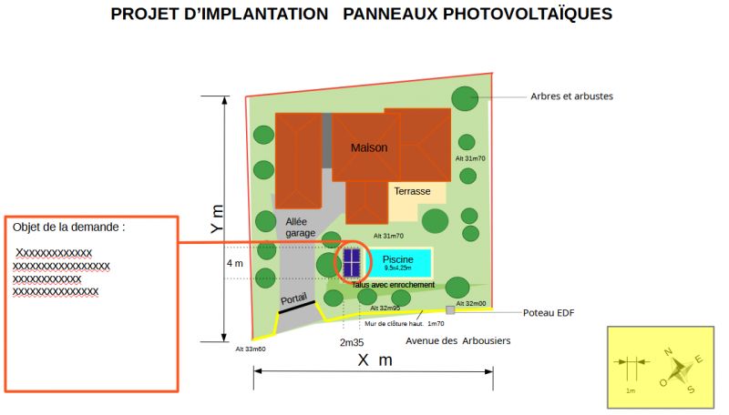

Bonjour pas besoin de logiciel 3D pour faire un plan de masse. On vous demande 3 dessins : 1 sur le plan XY (horizontal) et 2 coupes  verticales plan  YZ  et plan XZ.
Pour le plan XY (horizontal):
Si vous avez le plan de masse de votre maison et terrain (permis de construire) vous en faites une copie papier et vous dessinez votre abri de jardin dessus et reportez les dimensions de celui-ci ainsi que les distances par rapport aux clôtures et voies publiques.
Si vous n'avez pas de plan de masse, utilisez google maps pour prendre une image de votre propriétés, faites en une copie papier sur laquelle vous reportez à la main votre abri de jardin et les limites et cotes de votre parcelle (il vaut mieux tourner la photo pour que le Nord soit en haut)
Un exemple que j'ai fait pour la déclaration de mes panneaux photovoltaïques

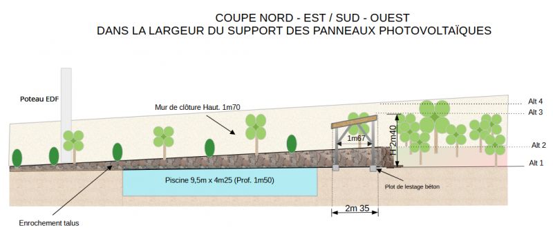

Pour le plan vertical, Plan XZ et plan XY  si vous n'avez pas de coupe de votre habitation là il faut faire un peu de dessin sur un logiciel comme Microsoft Draw  ou autre pour faire des flèches des cercles, des rectangles etc.
Exemple de coupe
