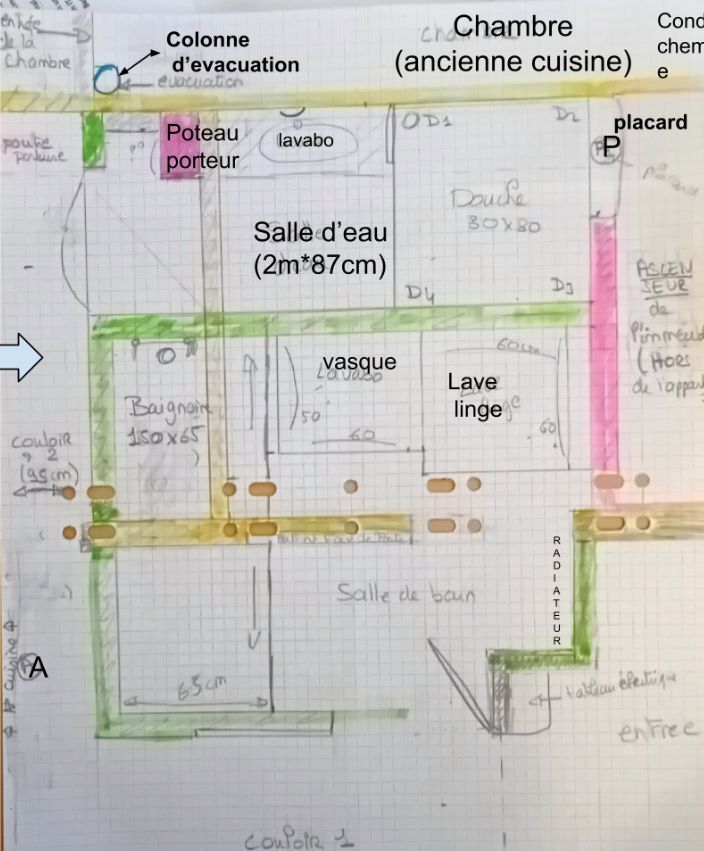

Suite à un réagencement d’appartement, je deplace la salle d’eau et la salle de bain. (mur jaune sont les anciens murs et en vert les nouveaux. Certains murs jaune vont etre enlevés pour que j'ai au final ces 2 pieces).
Ces 2 pièces d’eau n’ont pas de fenetre.
Questions liées
1-Plateforme de 10cm de haut dans les 2 pieces d’eau (salle de bain et salle d’eau): on m’a conseillé cela pour eviter les coudes et avoir une pente suffisante.
a-Qu’en pensez vous?
B- Comment faire la plateforme? Plateforme creuse ou non? Poids (c’est pour un appartement)
C- en cas de fuite comment faire?
D- avez vous des conseils?
2- dans le receveur de douche: où mettre l’evacuation et la colonne d’eau
3- je suis obligée de mettre la douche comme indiqué sur le plan. Resutat je “perds” le placard P. comment puis-je conserver ce  rangement très pratique?
4- place du lave linge par rapport à la vasque: vaut il mieux les disposer comme sur le plan ou les inverser (mettre le lave linge près de la baignoire) et pour quelles raisons (mieux maintenable d’un point de vue plomberie, plus fonctionnel, ….)
Merci pour votre aide. N’hesitez pas si vous n’avez des reponses qu’à certaines questions.

C'est très brouillon ce plan. Il faut en faire un dans l'état futur. L'idéal c'est de présenter 2 plans ( actuel et futur) a l'échelle, avec les ouvertures, ect..
Selon les évacuations, tu peux effectivement être obligé de rehausser ton receveur. Certains font avec des plots plastique, d'autres avec des briques, d'autres avec une chape.
La fuite n'est pas une option Biggrin

Bonjour,en jaune sont les murs actuels et en vert les murs futurs. C'est à l'echelle, 2 petits carreaux= 10cm.
l'ouverture (porte) de la salle de bain est matérialisée. les pieces d'eau n'ont pas de fenetre. Seule la porte d'entrée de la salle d'eau est "mal"materialisée car je ne suis pas sure de mettre une porte à galandage. mais bien sur on n entre pas du coté de la douche mais par le couloirBiggrin donc par la gauche.

Oui, j'avais bien compris. Ça reste brouillon quand même. Faire 2 plans à l'échelle. 1 avant et 1 futur. Lu 92 fois et pas de réponses
