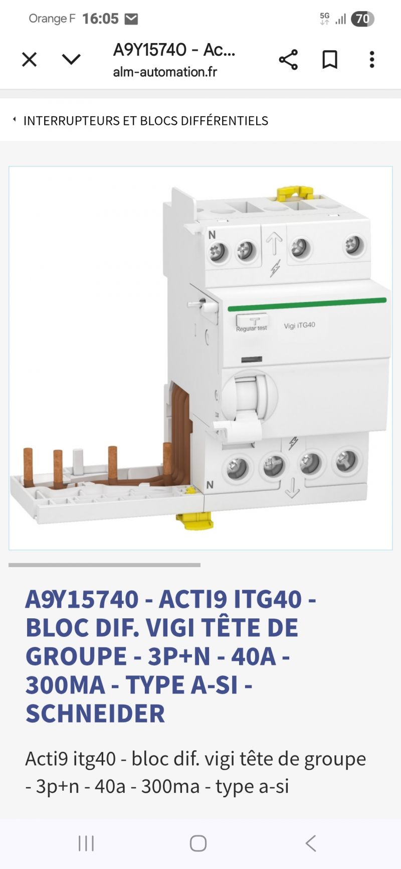

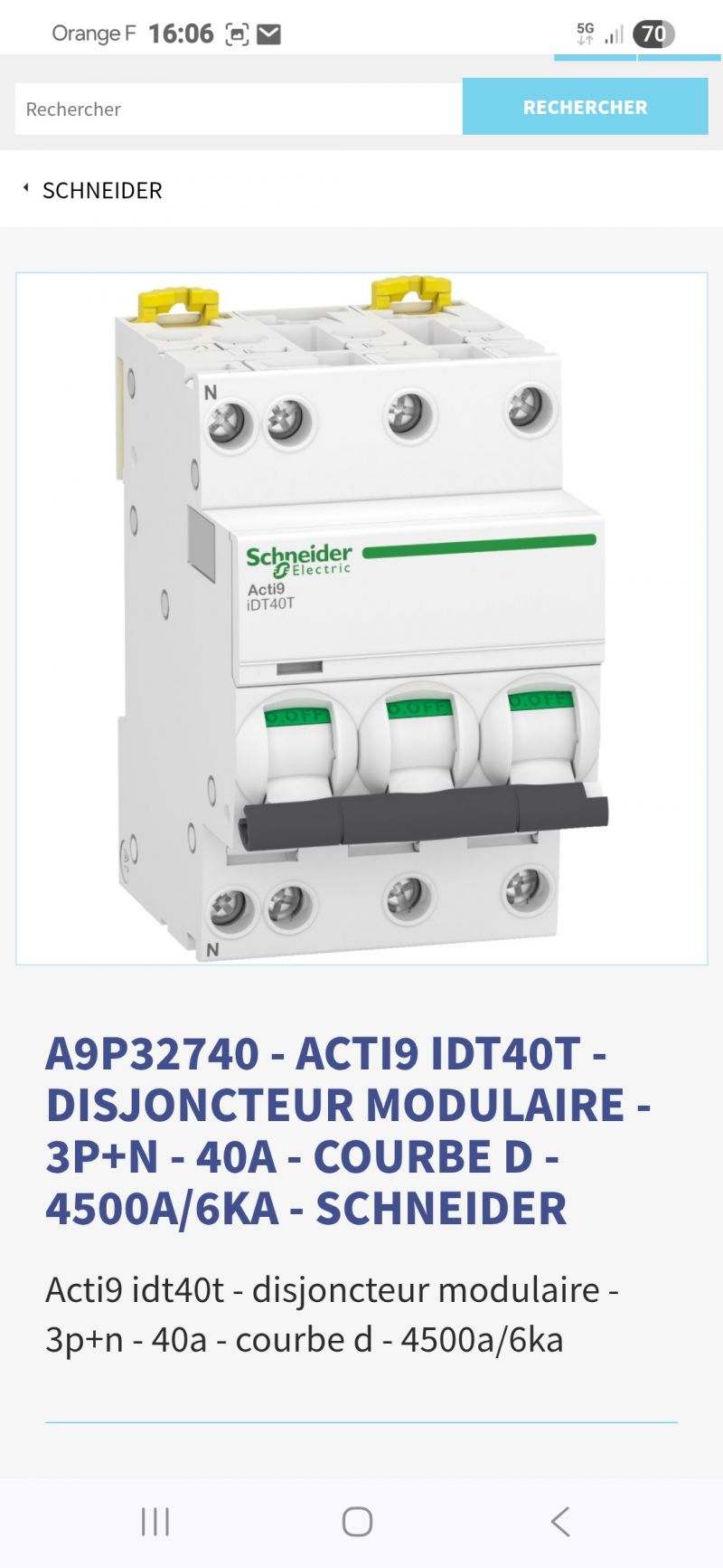

L'ascensoriste propose de nous fournir "gratuitement" ou d'installer au niveau des locaux des ascenseurs sur les toits un disjoncteur 3N+P Schneider et  disjoncteurs différentiels suivants:

Il me semble logique de virer dans l'armoire des ascenseurs le disjoncteur chinois cheap C32 et de mettre le Schneider 3P+N avec courbe D à la place et de lui adjoindre le différentiel 3P+N qui va avec.

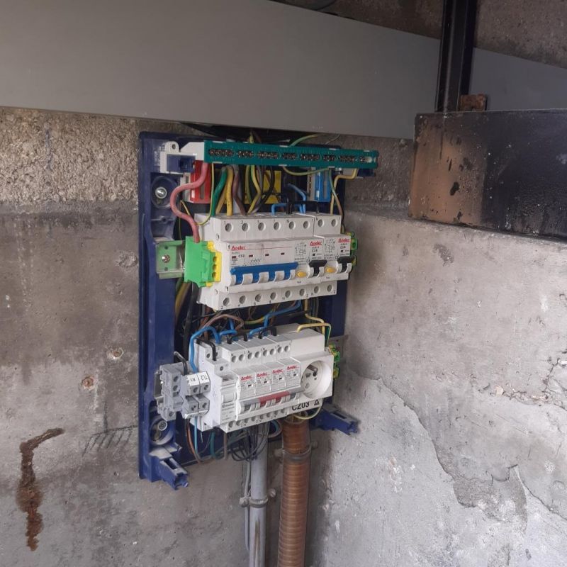

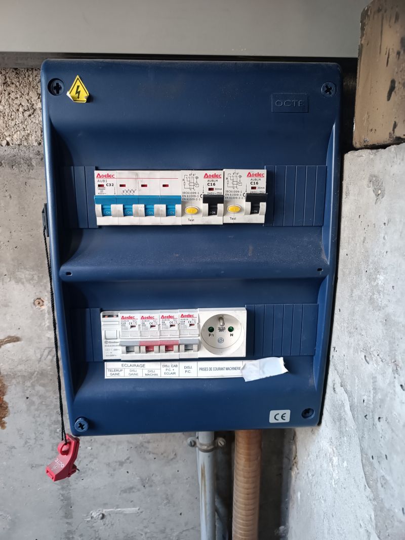

Dans l'armoire actuelle des ascenseurs, sur la photo,  en plus du disjoncteur 3P+N C32, il y a 2 disjoncteurs différentiels monophasés qui logiquement n'alimentent pas les moteurs.
Pensez-vous qu'en virant sur l'armoire de l'ascenseur le disjoncteur Aoelec C32, il y a assez de place pour mettre le disjoncteur schneider + le différentiel ( les 2 en photos au dessus ) ?
Si l'ascensoriste fait ça, il y a alors juste à raccorder les phases de chacun au disjoncteur de branchement, sans aucun autre disjoncteur dans le local électrique ?

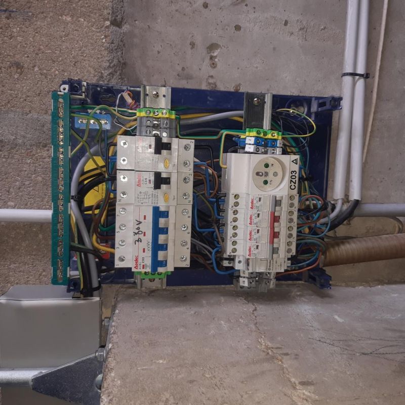

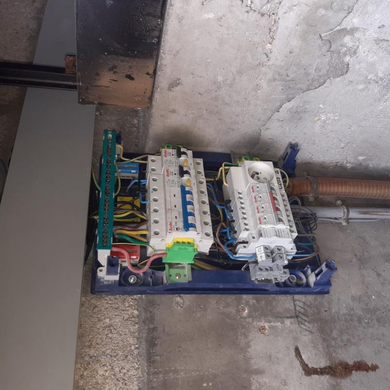

Le disjoncteur C32 que l'on voit dans le boitier en photo ci-dessous est-il à votre avis celui du moteur de l'ascenseur ou un disjoncteur qui n'a rien à voir ?
capot enlevé ci-dessous
Si c'est le disjoncteur de l'ascenseur, je me pose alors la question de l'utilité d'avoir un disjoncteur de classe D dans le local électrique avec en aval un disjoncteur de classe C dans l'armoire de l'ascenseur.
Merci pour votre patience, c'est sympa à vous !
