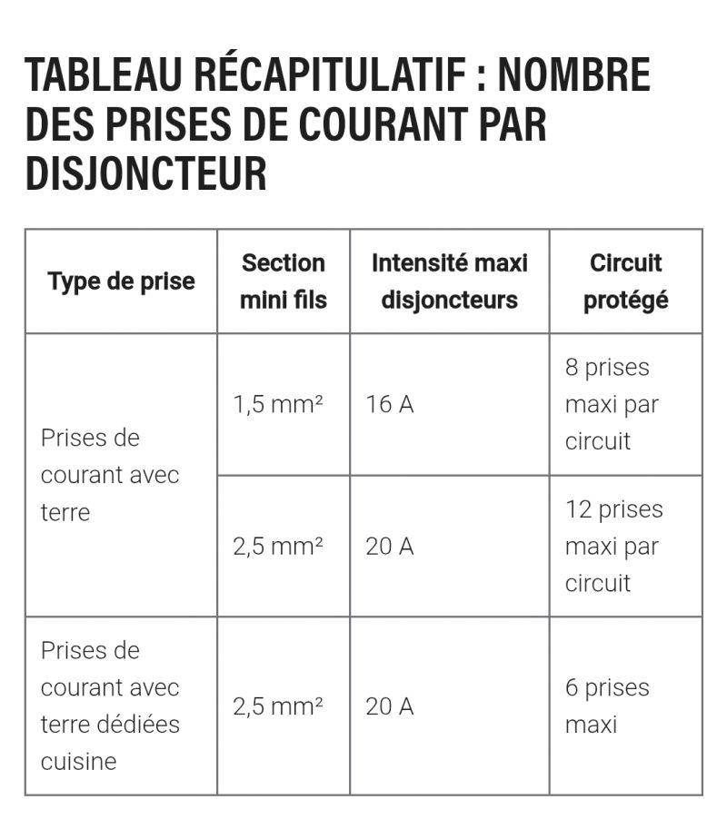

Bonjour Carminas,
Je lis attentivement vos posts car je vais bientôt me lancer dans le tableau électrique de ma maison en cours de construction.
J'ai récupéré le tableau suivant du site de Legrand qui me laisse perplexe quant au fait que l'on peut brancher 12 prises sur un circuit en 2,5mm2 protégé par un disjoncteur en 16A.
D'après Legrand il faudrait passer en 20A.
Voici le lien:
https://www.legrand.fr/quest[...]disjoncteur
Merci pour votre retour.
Bonsoir
C'est écrit "Intensité maxi des disjoncteurs"
"Maxi" veut dire qu'on peut tout à fait mettre moins, donc un disjoncteur 16A est conforme.
Carminas
Dept : Cantal
Donc rien qui justifie de la perplexité
Dept : Loire
Env. 500 message Haute Garonne
Désolé je n'avais pas bien compris le tableau. Pour quelle raison, on parle d'intensité maxi ? Un disjoncteur en 20A protège mieux qu'un en 16A non ?
Pour ne pas m'embêter, je voulais mettre du 20A au niveau disjoncteur sur tous mes circuits prises, est-ce que vous y voyez un inconvénient hormis le prix qui est légèrement supérieure ?
Merci pour votre aide.
Sur court circuit franc , un disjoncteur 16 A ou bien 20 A réagiront de la mème façon donc pas plus de protection pour l'un ou pour l'autre .
pour les surcharges , un disjoncteur 16 A fonctionnera à un courant plus bas qu'un 20A
Un disjoncteur 16 A commencera à ""réfléchir"" à partir de 17,6 A environ , pour un courant juste de 16 A il ne devrait pas déclencher
un disjoncteur 20 A commencera à ""réfléchir"" à partir de 22 A  environ , pour un courant de juste 20 A il ne devrait pas déclencher
si cela répond à votre question
