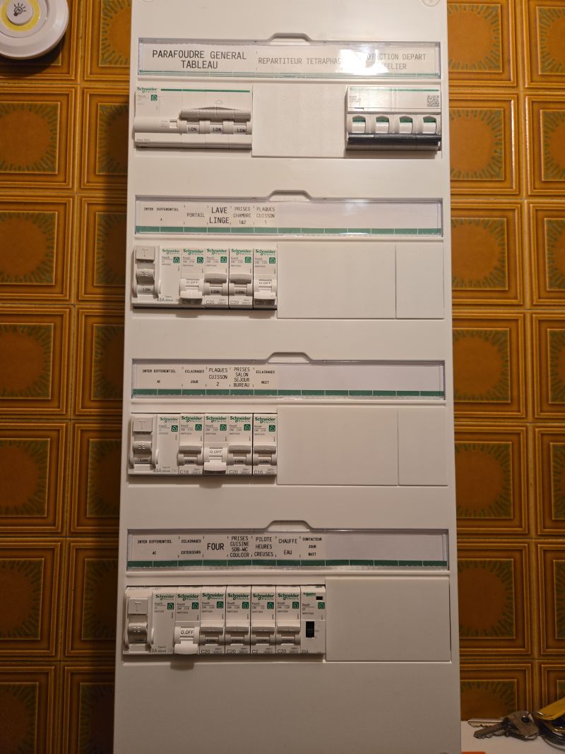

J'ai un contrat triphasé de 9kw, soit 3kw par phase. La plaque de cuisson à induction est de 7,2kw, je dois donc connecter les trois phases.
Le problème est que je peux brancher la plaque à induction sur du monophasé ou du biphasé. Comment faire ?
Puis-je raccorder les 3 phases sur le même disjoncteur de 32A et sortir avec un seul câble de 6mm2 ?
Merci d'avance

Vous utilisez un circuit plaque en tetra et vous n'utilisez que 2 phases sur 3 pour raccordez la plaque.
A  noter que toutes les plaques en tri, n'utilisent en fait que 2 phases.

Vous avez 400V entre chaque phase
Si vous les reliez vous aurez un beau court-circuit comme l'a dit Rfco dans son premier message
Si vous voulez du mono, c'est entre une phase et neutre que vous devez vous raccorder, mais vous n'aurez que 3500W à dispo avec votre abonnement actuel.
Si vous avez une installation triphasée et que vous la modifiez, vous devriez réviser avant les grands principe du triphasé.

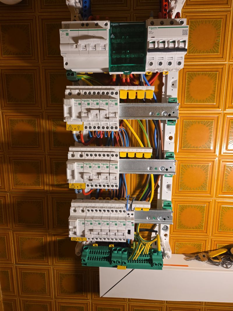

Je pourrais utiliser un disjoncteur 32A tétrapolaire avec un cable 5g2,5 ?
Dept : Alpes Maritimes
Non 20A maxi pour du 2,5²
Soit c'est du mono et vous mettez du 3G6² disj 32A unipolaire + neutre
Soit c'est du tri et vous mettez du 5G2,5² disj 20A tetra
Si vous n'etes pas dans un de ces 4 cas de figure ci-dessus, envisager le passage vers le mono est pertinent, car beaucoup plus souple d'utilisation.

Après une étude approfondie et avoir contacté Enedis, j'ai décidé de conserver le triphasé.
Je voudrais donc faire passer deux circuits, l'un du four et l'autre du PC à induction, dans le même gaine de 25mm tout en 2,5mm2. L'induction je veux la brancher en biphasé comme discute avant. J'aurai donc le circuit du four en 230v et le circuit de l'induction en 400v. Sur la notice de l'induction je ne comprends pas si sera en 400v ou 230v. Normalement avec 2 phase on est en 400v mais je ne sais pas si la sortie du disjoncteur il y a encore 230v.
D'après ce que j'ai lu sur la norme, c'est possible mais le circuit 230v doit être masqué. Quelqu'un peut-il me confirmer que même si n'est pas idéale, ne posera pas de problèmes ?
400v c'est entre phase. En réalité votre plaque fonctionne entre phase et neutre, donc en 230v. La distribution est simplement répartie sur deux phases, exemple;  un foyer sur une phase et l'autre feu sur la seconde phase.
Pour vos deux circuits il faut phase neutre terre pour le four et 2 phases 1 neutre 1 terre pour l'induction

Il vous faut prendre le 1er schéma pour raccorder la plaque.
Une des 3 phases ne sera pas utilisée
cf. mon schéma du début
Donc dans votre gaine de 25 vous aurez :
- phase/neutre/terre pour le four
- 2 phases/neutre/terre pour la plaque
Le conducteur de terre peut éventuellement être commun mais pas le neutre.
Attention toutefois au mode de repiquage de la terre : un seul fil par borne.

Quelqu'un pourrait-il gentiment me confirmer que c'est le disjoncteur correct? Schneider A9F04320 Disjoncteur Ic60N 3P 20A C A9F04320
J'ai toujours des doutes sur la section des fils, un électricien du coin m'a dit qu'il mettrait des fils de 4mm car les 2.5mm pourraient chauffer de plus s'il y a six fils dans la meme gaine. Et aussi il a dit que le 20A est surdimensionné car la puissance maximale de mon induction est de 7,2kw. Je ne sais plus quoi penser, tout le monde a son mot à dire !Sad
Bonsoir
Je ne suis pas un spécialiste du matériel Schneider mais ce disjoncteur semble correct
Les fils en 4² cela n'existe plus.
Vous aurez au max 3500W à 4000W sur une phase, donc du 2,5² convient d'autant plus que ce sera forcément ponctuel (on n'est jamais longtemps à fond sur une plaque)
Par contre ne pas descendre à 16A cela pourrait être juste.

Il n'y a pas de limite au nombre de fils dans une gaine par rapport à des critères d'échauffement
En revanche, il en a une une (règle des 1/3), mais juste afin de faciliter le tirage des câbles.
En résumé, aucun soucis pour mettre 7 fils en 2,5² dans une gaine de 25, si vous y arrivez.

C'est indiqué au dessus des disjoncteur de la première photo
Dept : Var
Ancienneté : + de 7 mois
Je ne vois rien .........
C'est quoi "". Ranger"". ???
Dept : Loire
Hello
Mbois a écrit:C'est indiqué au dessus des disjoncteur de la première photo
que des diffs mono
donc?
Il faut faire l'effort d'en dire plus
Dept : Manche
Ben si
plaques cuisson 1 et plaques cuisson 2 sont sous deux différentiels distincts
si là est bien le problème, quel est le guignol qui a fait ce tableau?
Dept : Manche
Env. 10 message Var
Un electritien
Comment pourrais-je arranger cela merci pour cela fonctionne
Dept : Var
Bonjour, Mbois Vous avez de la chance que cela saute, car vous risquez de faire passer toute votre installation en triphasé, et pas mal d'appareil brancher dans votre maison pourrez cramer. Réparer cela n'est pas compliqué pour un électricien, mais pour une personne qui ne maîtrise pas le sujet cela peut être dangereux, faites intervenir un électricien qui posera un disjoncteur différentiel triphasé en amont de votre tableau
