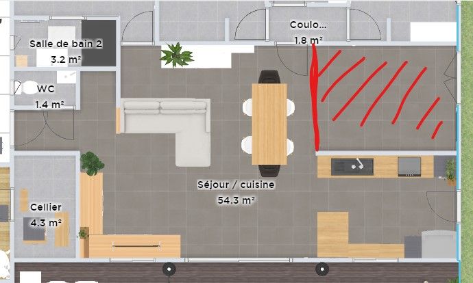

Notre maison de 2019 évolue et nous allons pouvoir agrandir notre pièce à vivre en récupérant l'espace d'une chambre.
Notre pièce à vivre n'a jamais été simple à agencer et là j'aurai aimé profiter de récupérer cet espace pour casser également le mur de la cuisine mais nous ne sommes pas d'accord avec mon mari.
Donc j'aimerai avoir votre avis et vos conseils.
Voici le plan de notre pièce à vivre actuellement (nous allons récupérer la zone en rouge)

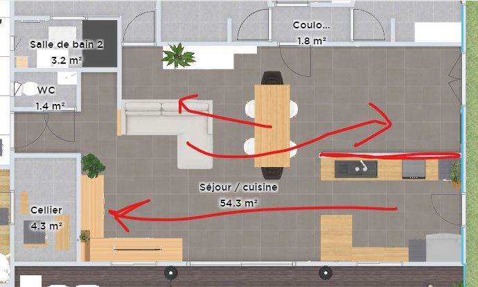

Le plus simple et le moins onéreux : basculer la table dans la zone rouge
Mais j'ai toujours rêver d'un ilot central, le fait de passer entre le canapé et la télé quand on arrive de la porte d'entrée me dérange...
Bref, j'aimerai en profiter pour arranger tout ça...
Mon idéal ?
Casser aussi le mur en rouge, basculer la cuisine dans l'entrée, la table à la place du canapé et faire un beau salon à la place de la cuisine.
Mais bon ça pose des soucis technique au niveau évacuation évier / lave vaisselle.
Je rêve d'un ilot central mais surtout un salon au calme, sans passage où je puisse mettre un tapis sans qu'on passe dessus avec les chaussures quand on arrive de dehors (oui on peut aussi enlever les chaussures en rentrant dans la maison, mais pour les invités c'est plus compliqué)
Je sais que ma pièce à vivre est compliquée à agencer mais vous avez été de très bon conseil jusqu'à maintenant alors je me dis que peut être vous avez une idée pour moi ?
Merci d'avance

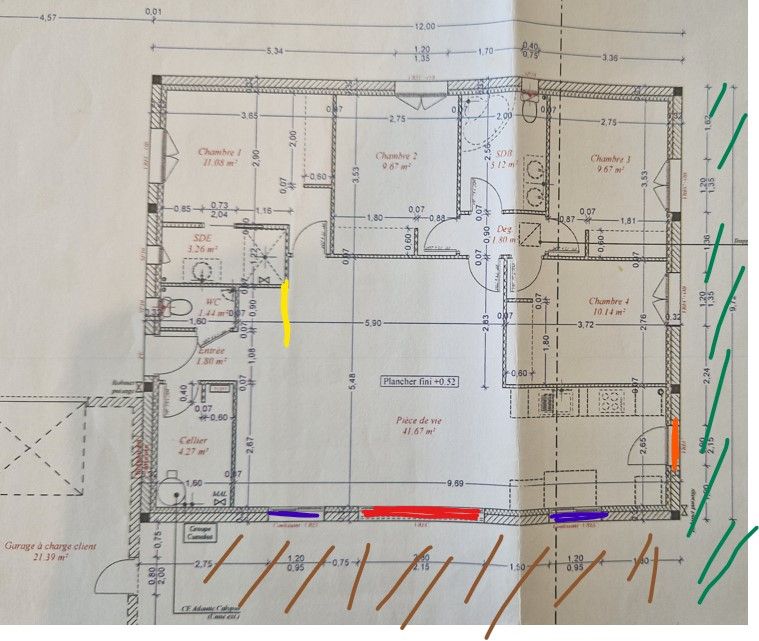

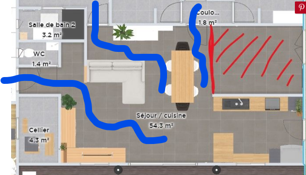

Il nous faudrait un plan moins zoomé pour comprendre la maison dans son intégralité,
en tout cas les cheminements sont mal foutus, sont mal conçus dès le départ, je ne sais pas comment c'est possible d'avoir un séjour-salon de la taille d'un petit T3 et qu'il paraisse si étriqué ...
en fleche bleu, comme vous l'avez indiqué, on zigzag à travers un espace, même si il n'y a pas de cloison, cela revient à travers une "pièce" pour aller à une autre pièce, un couloir qui coupe la pièce en deux
+ je trouve pas ça pratique lorsqu'on arrive avec des courses, avec le pain etc de travers tout le séjour
l'autre cheminement derrière le canapé, je ne sais pas à quoi il sert, il bouffe un espace monstre
l'autre flèche bleu, j'imagine que c'est la zone espace nuit ?
ou sont les extérieurs ? les baies vitrées ? et l'orientation de la maison ?
Le cellier n'a pas de point de d'eau ou d'évacuation pour la machine à laver ?

Bonjour, Merci pour votre réponse.
En effet, c'est un peu un labyrinthe chez nous pour accéder à notre chambre. Le reste ça va même si ce n'est pas l'idéal.
Voici un plan de notre maison.
En rouge : baie vitrée (ouest)
En bleu : fenêtre
En marron : terrasse (ouest)
En orange : porte fenêtre (sud)
En vert : jardin (sud)
Nous avons effectivement un point d'eau dans le cellier pour la machine à laver (à la place du ballon thermodynamique qui a été déplacé dans le garage)
Membre super utile Env. 1000 message Gard
Et j'ai oublié sur le plan mais nous avons rajouté un bout de cloison en 2020 (en jaune)
