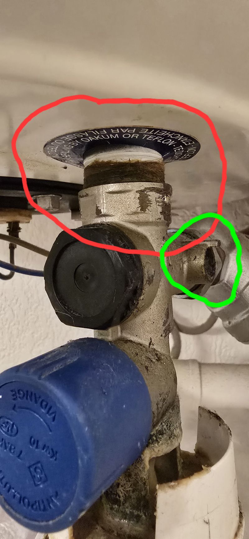

Ne voulant plus couper l'arrivée générale de l'eau, je me suis penché sur le robinet du groupe sécurité. Je regarde plusieurs tutos sur internet et j'opte pour l'option de taper autour du robinet (avec une pince multiprise), de tapoter délicatement directement sur le robinet pour le décoincer et d'utiliser la pince pour avoir plus de force et là miracle le robinet bouge enfin et arrivé à environ la moitié de la fermeture, le bout du robinet casse...
Je fonce dans le magasin de bricolage le plus proche pour acheter un nouveau groupe de sécurité et maintenant, je fais face à 2 problèmes avec mon chauffe eau :
1er problème :

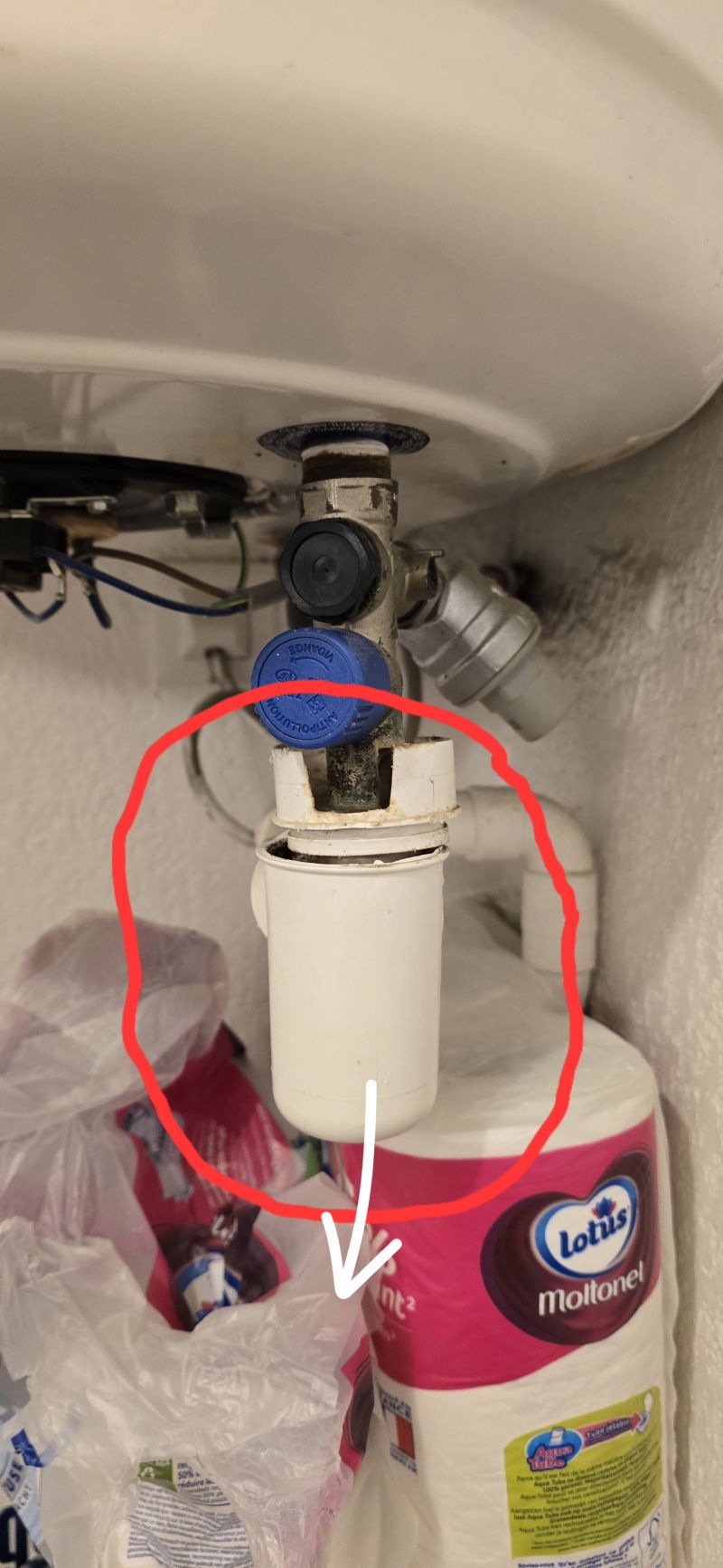

Entouré en rouge la partie qui relie le groupe sécurité au chauffe eau impossible à desserrer malgré la quantité de WD40 que je lui ai mis. En plus, il n'y a presque aucune véritable prise pour bien serrer. La pince multiprise ne fait que riper et entouré en vert, c'est là qu'était le robinet.
2ème problème :
En attendant que le WD40 fasse effet, je me suis occupé à démonter le siphon qui a été une véritable galère et surtout impossible à remettre en place !
Comme vous pouvez le constater, il est décalé par rapport au groupe sécurité et si j'ouvre la purge, l'eau gicle partout (y compris sur le système électrique de la sonde.
Par chance, le chauffe eau est à (en prenant large) 120cm au dessus et décalé d'environ 30cm à droite du WC.
Donc pour la purge, je devrais pouvoir retirer le siphon, mettre un bout tuyau par dessus jusqu'au niveau du robinet de purge (si le diamètre est standard et que je trouve un tuyau qui ira dessus), le maintenir éventuellement avec un riselan et vider le chauffe eau directement dans le WC non ?
Mais comment dégripper le groupe sécurité du chauffe eau pour le remplacer ? J'avais vu sur internet des professionnels parler de l'utilisation d'un chalumeau. C'est pour dilater le métal et faciliter son retrait ? Malheureusement, je n'ai pas ce type de matériel chez moi.

Salut, pas besoin de vidanger pour changer le groupe de sécurité
De : Barges 21910 (21)
Pour le remplacement :
-couper l'eau au général
-Couper le courant
-ouvrir un robinet d'eau froide puis le refermer.
-idem avec un robinet d'eau chaude.
-enlever le siphon
-devisser l'alimentation du groupe (prévoir une cuvette)
-Devisser le groupe (rien d'autre à faire que de forcer, la plomberie c'est un truc de costaud).
-refaire un joint filasse et visser le nouveau groupe et raccorder l'alimentation.
- ce qui fait que le chauffe eau ne se vide pas c'est l'absence d'appel d'air donc bien garder les robinets fermés le temps de l'opération.

Et utilise une pince de plombier avec suffisamment de levier pour avoir plus de force.
Une espèce de grosse clef à molette, parce que la multiprise c'est pas top pour ce travail

C'est dommage de le vider complètement. Perso une clé à griffe ne servirait à rien. Une bonne clé à molette fait le job. Un joint pour l'écrou libre oui. Et oui téflon ça peut le faire avec le bon dosage

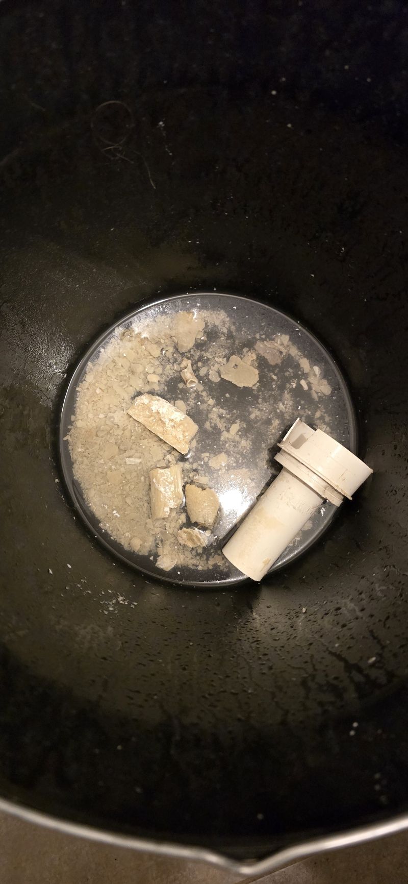

2ème surprise dans le tuyau d'évacuation à la sortie du siphon :

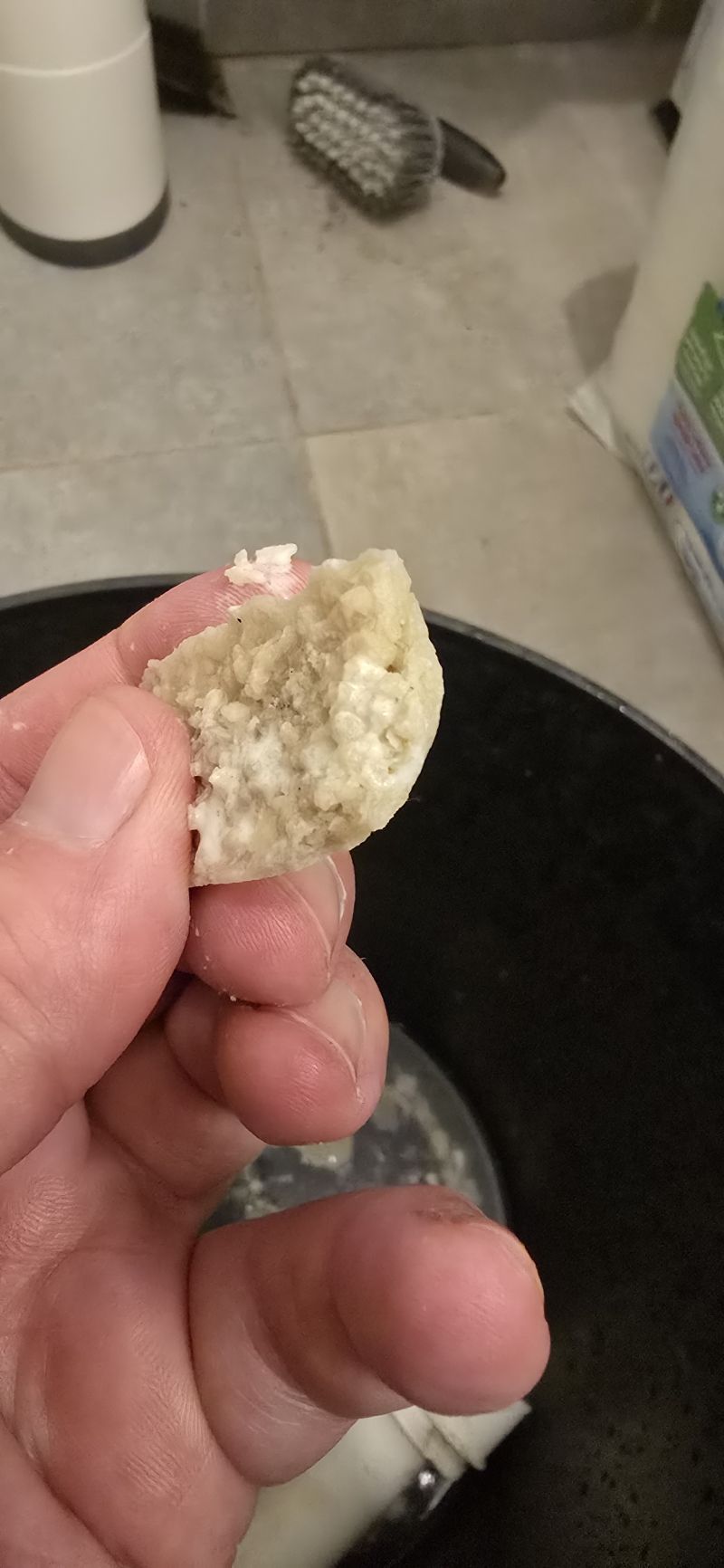

Maintenant le problème, c'est le calcaire qui bouche la sortie de la purge. Il y avait même un stalactite de 2/3cm de long. J'ai fait sauter le stalactite avec une pince et virer autant de calcaire que possible avec un tournevis jusqu'à voir du plastique bleu avec 4 trous. J'ai mis un seau car un mince filet d'eau s'écoulait, j'ai ouvert le robinet de l'évier pour entendre depuis le couloir que l'arrivée générale d'eau était bien coupée.

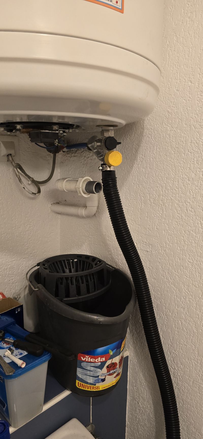

Devant mon incapacité à purger le chauffe eau, j'ai décidé de retirer le groupe sécurité et fixer un tuyau directement à la sortie du chauffe eau (enfin à la partie mâle où le groupe sécurité se raccordait) et l'eau s'est tranquillement écoulée jusque dans le WC.
Après environ 1h, il était vide. J'ai viré la filasse qui était en grande partie en lambeau, essuyé les filetages, mis la pâte d'étanchéité sur les parties mâles et femelles que j'ai étalé avec un doigt et installé le nouveau groupe sécurité.
Quand j'ai réouvert l'eau, je n'avais pas assez serré le raccord entre l'arrivée d'eau et le groupe sécu donc grosse fuite, j'ai immédiatement coupé l'eau, resserré le raccord et réouvert mais pas à fond pour voir si ça fuyait encore heureusement c'était réglé. Ouverture du robinet du GS pour remplir le chauffe eau et aucune fuite à signaler donc j'ai ouvert à fond l'arrivée d'eau, attendu 1h et remis le courant.

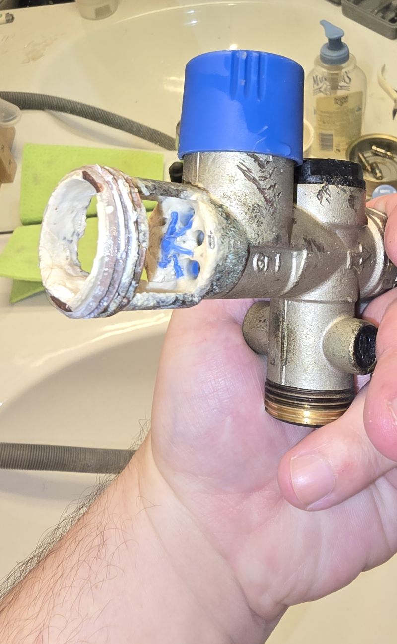

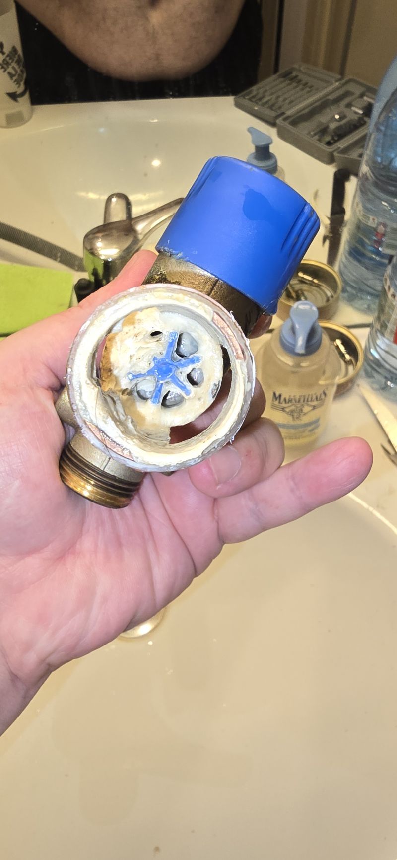

L'ancien GS a vraiment une sale tête.
