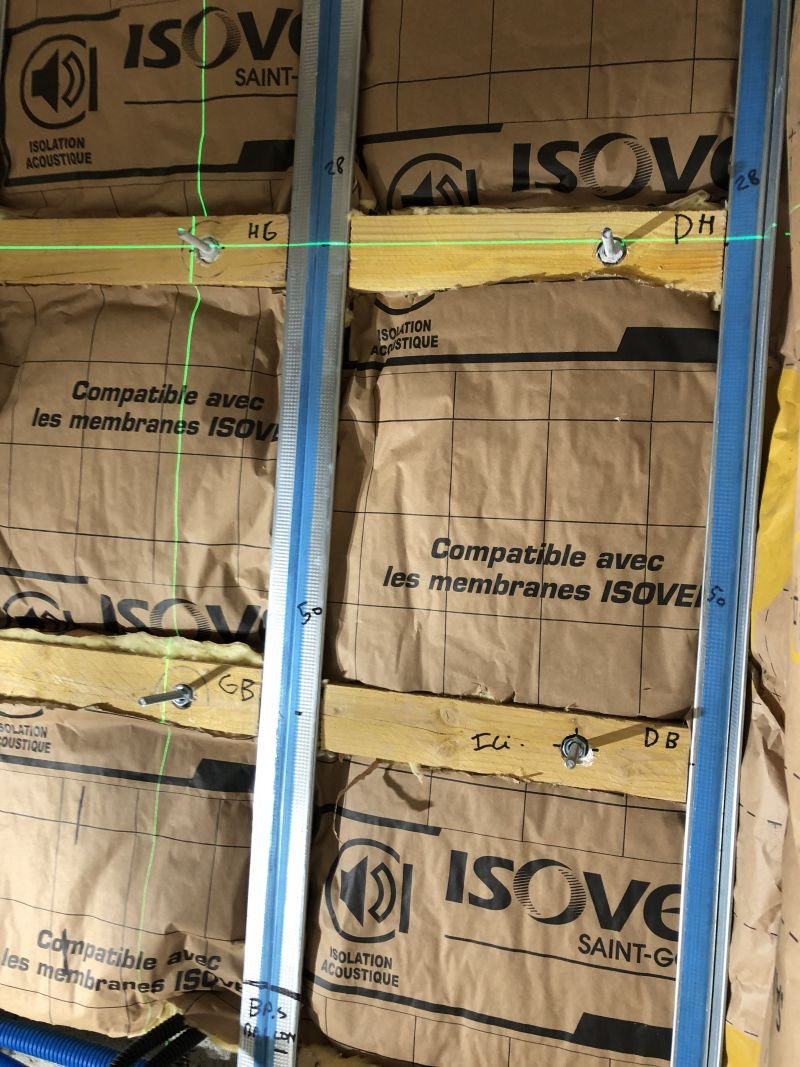

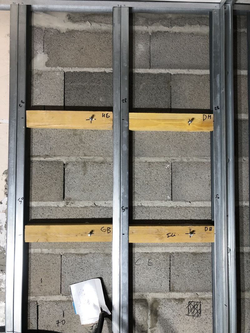

Je souhaite monter mon chauffe eau de 150 litres au mur (environ 200 kg plein), pour cela j'ai monté un mur en parpaing creux de 10 cm, mis un chevron de 5 cm que j'ai collé avec de la hightack au parpaing, fait un scellement chimique sur chacune des 4 fixations (il est indiqué 100 kg par cheville avec le scellement chimique). J'ai utilisé des M10 pour fixer le chauffe eau.
Ma question est la suivante : est ce que ça suffira pour faire tenir le chauffe eau ?
Merci pour vos avis
Avec ton contexte, tu te retrouves avec un porte-à-faux de 5cm sur des tiges filetées de 10mm de diamètre. Le chevron ne va pas empêcher la flexion des tiges filetées et cette flexion va provoquer l'appui du CE sur le chevron du bas avec tendance à l'arrachement des tiges filetées du haut.
Pour moi, tige filetée de 10mm et porte-à-faux de 5cm, c'est trop léger.
Tu as utilisé des tamis pour tes tiges filetées dans la seule cloison du parpaing ?
Perso, au niveau de ce chauffe-eau, j'aurais simplement fait une isolation mince de cette cloison afin de réduire au max le porte-à-faux
Pas de possibilité de poser ce CE sur un trépied adapté à cet usage ? ; il en existe de toutes tailles avec réglage possible pour adapter la hauteur.

Merci pour le retour.
J’ai utilisé des tamis pour sceller les tiges filetées dans la cloison du parpaing.
Dans un soucis de place, on ne peut pas mettre de trépied car on pose un lave linge en dessous.
Donc il faudrait avoir des tiges filetées de plus gros diamètre ?
Quitte à les rattacher de l’autre côté du parpaing avec une plaque qui relierait 2 tiges filetées pour plus de prise ?

Et le chevron que j’ai mis ne réduit pas le porte à faux comme un tube acier ?

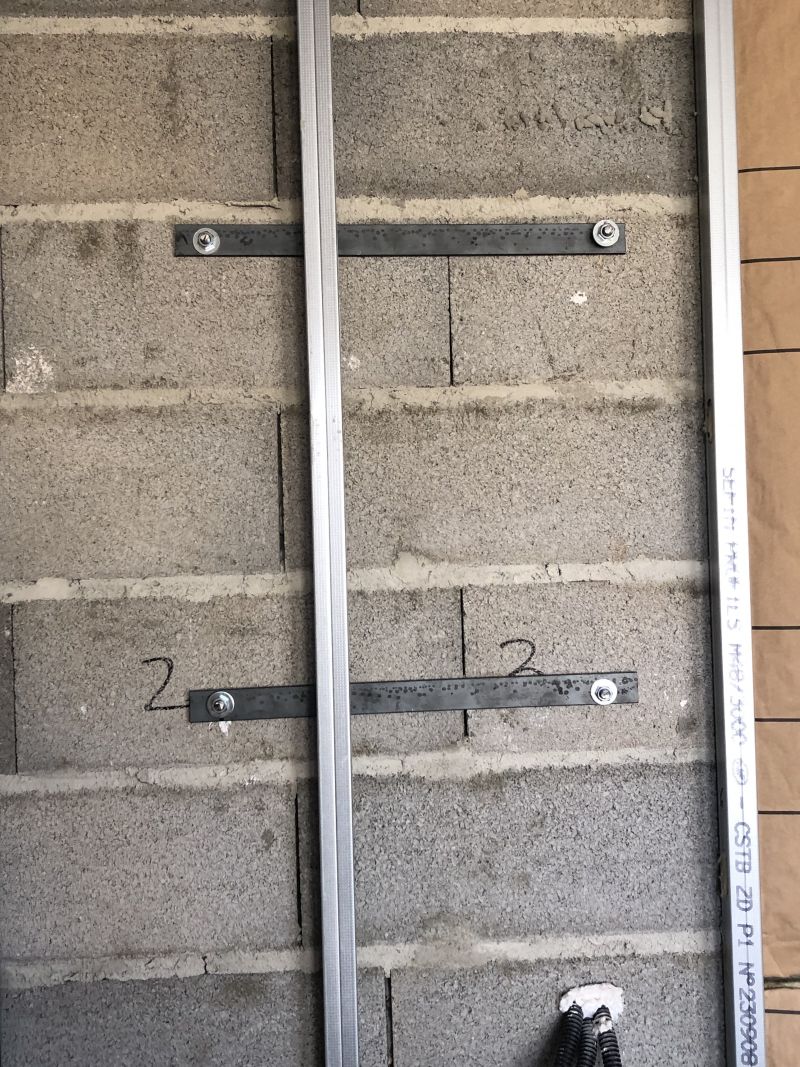

Du coup j’ai renforcé le derrière :
Ça ira ?
Moi je dirais que ce renfort n'apporte pas grand chose car la fixation chimique avec tamis est très performante.
Pour moi, c'est le porte-à-faux de tes modestes tiges filetées qui est problématique, pas l'ancrage.
Avec l'épaisseur de ta barre acier, la rondelle et l'écrou, tu gagnes tout de même probablement 1 bon cm de porte-à-faux...
Le chevron bois sert d'appui du CE, mais il n'empêchera pas que les tiges filetées fléchissent. Le bois va se mater, le trou du chevron va s'ovaliser sur les contraintes exercées sur les tiges filetées.
Le tube acier est comme si tu insérais une épaisseur rigide et solide ; comme un montage avec entretoise.
Il n'y a aucun porte-à-faux car la fixation du CE est en appui sur ce tube acier.
Mais probablement que je suis trop alarmiste et comme le dit mistergues, il y a bien pire !
(mais il y a aussi des CE qui se retrouvent à terre... ; et en cas de non présence, c'est l'inondation assurée car l'arrivée d'eau potable sera arrachée et ça coulera gros débit)

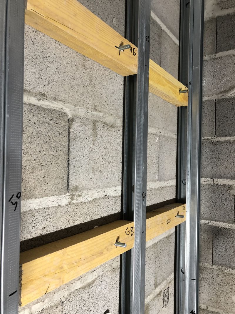

Merci mistergues et JCdu26 pour vos différents retours. Effectivement je comprends chacun de vos points de vue, mais je dois vous préciser qu'il n'est pas simple de trouver des informations sur la fixation d'un chauffe eau et sa résistance à la charge...
Bref du coup j'ai rajouté des tubes entretoises, j'ai percé mon chevron pour mettre ça à la place :
Je vous avoue que pour avoir fixé le chauffe eau après chevron, et après les tubes entretoises, au premier abord je trouve que le chevron retenait bien plus le ballon que les tubes entretoises. Bref je me suis suspendu au ballon (je fais 100 kg) et ça n'a pas bougé..
Seblolo44 a écrit:Je vous avoue que pour avoir fixé le chauffe eau après chevron, et après les tubes entretoises, au premier abord je trouve que le chevron retenait bien plus le ballon que les tubes entretoises.
Évidemment, c'est que le diamètre des tubes entretoise est trop faible, et surtout que tes tubes sont trop courts : ils doivent être en contact avec le support du CE.
Dans ton assemblage, les tubes ne servent à rien !

Ils font 14 mm intérieur, donc presque 18 à l'exterieur.. Bref j'aurai dû laisser mon chevron tel quel je pense.
J'avais proposé des tubes de 40 ou 50mm
Mais ton montage tiendra
