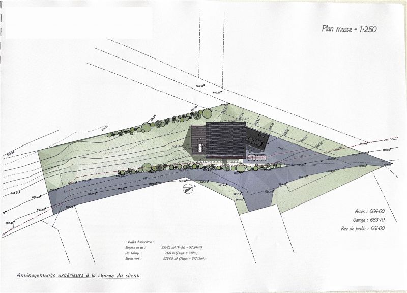

Puis-je vous demander votre avis/aide concernant des plans de maison s'il vous plait ?

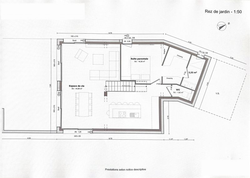

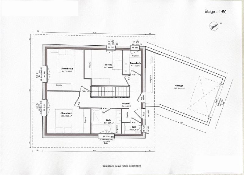

Le terrain affiche un dénivelé (voir plan de masse) et l'entrée se ferait au niveau 1 (garage). La pièce de vie serait au rdc. Il s'agit de la proposition initiale d'un architecte.
L'entrée telle que proposée ici (au N1) ne nous semble pas appropriée en terme d'espace et l'espace nuit/parental en bas non plus notamment en ce qui concerne l'accès aux pièces. Avec des horaires de travail différents nous ne souhaitons pas passer par la chambre pour aller dans la SDB ou bien dans le dressing.
Qu'en pensez vous ? Un grand merci.

Je suis sur le téléphone, je ne pourrai pas plus analyser le plan que ça mais votre suite parentale il suffit de créer une porte au dressing pour l'isoler de la chambre réduire le wc pour faire une sortie indépendante de la chambre via le dressing
Attention la surface vitrée de la suite parentale est très très médiocre
Donc on gare la voiture au niveau des chambres ? L'accès quotidien de la maison se fera par la ?

La 1 er chose que je ne trouve pas logique sur votre plan, C est que le garage est au 1 er et la pièce de vie au Rdc, de ce fait en L état cela restera une énorme contrainte pour décharger les courses de la voiture et tout rapatrier en bas a la pièce de vie

Pour vous répondre, là est toute la complexité du projet car le terrain est en dénivelé (voir plan de masse) avec 3,6m de différence entre le haut et le bas du terrain. Le garage est par ailleurs forcément en haut avec un accès direct depuis la rue.
L'entrée du garage, l'espace chambre et l'entrée classique de la maison seraient donc au niveau 1.
Concernant la chambre parentale je vous rejoins sur le manque de visibilité car celle-ci n'aurait pas de fenêtre "classique". je vais regarder ce que je peux faire sur ce point précis avec l'architecte.

Je suis d'accord avec vous et c'est une des raisons de ma présence sur ce forum. J'ai besoin de votre avis/aide
De par la configuration de la maison, j'ai privilégié avoir un espace vie qui s'ouvre sur le jardin/terrasse afin de pouvoir en profiter.
Je pourrais prévoir l'inverse (chambres en bas et sejour/cuisine en haut) mais cela implique un changement de configuration total. Il faudrait probablement prévoir une terrasse suspendue au N1 et l'accès jardin ne se ferait visiblement que par les chambres, ce qui me semble plutôt embêtant.
Est-ce comme cela que vous verriez ce type de maison ?

Néanmoins, je ferai la pièce de vie au RDC, avec une belle terrasse qui surplombe et un escalier extérieur pour rejoindre le jardin (et accès direct des chambres)
Pleins d'avantages :
- aspect logistique lorsqu'on rentre
- le RDC sera plus chaud et lumineux, plus approprié à des espaces de vies
- le RDjardin plus frais et propice à dormir
- avoir les enfants au niveau du RDC et les parents en bas... pas très serein (si vous avez pas d'enfants, ça se posera à la revente)
- on va finalement très peu dans le jardin on s'arrête souvent à la terrasse
- en RDjardin, sous la terrasse cela vous créer un petit espace abrité, face au jardin, à l'ombre, de finir ?
- faire arriver les invités au niveau des chambres pour les faire descendre en bas...

Par chez moi, il y a de belles villas faites ainsi, à flanc de falaise. Généralement l'accès se fait par le toit terrasse grâce à un ascenseur, le toit servant de parking et de jardin (couverture végétalisée).
Les façades vue mer sont baignées de lumière par des baies toute hauteur. Les étages sont disposés en escalier avec des grandes terrasses. Il y a en effet un escalier extérieur, obligatoire du fait de la présence de l'ascenseur.
Dans votre cas je réfléchirai à cette solution technique, certes onéreuse, mais qui permet à accès direct aux étages avec une économie incroyable de surface (et un escalier, c'est rarement beau).

Je vais travailler avec l'architecte sur une inversion des deux niveaux en suivant vos conseils dans ce cas, Merci beaucoup !
