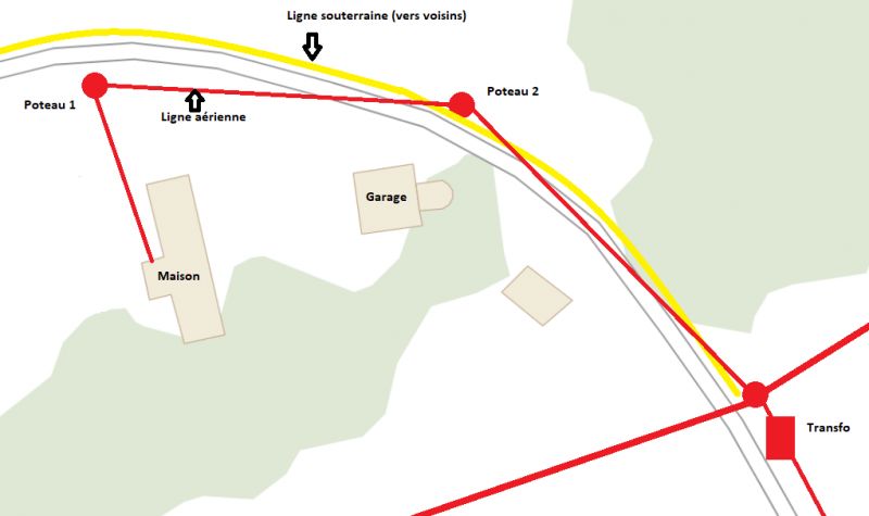

J'ai un projet de rénovation, je viens de déposer un permis de construire, mais pour ce projet il me faudra déplacer l'arrivée EDF qui actuellement est en aérien sur l'arrière de ma maison, à l'emplacement d'un futur agrandissement. (Voir dessin)
● Le plus simple serai de faire une demande pour déplacer le compteur Linky en limite de propriété au pied du poteau 1, je comptais faire un raccordement temporaire à ce compteur puis faire la tranchée durant les travaux.
● Une deuxième solution serait de mettre le coffret en limite de propriété proche du poteau 2 (il se trouve de l'autre côté de la route) ou de le faire passer en aérien sur le garage (qui sera relié par un câble à la maison de toute façon)
Cette solution rendrait le poteau 1 (peu esthétique) obsolète et je me dis qu'il pourrait être enlevé.
● La 3e solution serait de se raccorder en limite de propriété à la ligne souterraine, ce qui permettrait aussi d'enlever les poteaux.
La ligne souterraine est récente, tout comme le poteau 1 qui a été remplacé lors de l'enfouissement et le démontage des lignes aériennes, j'ai peur que ce poteau de "fin de ligne" soit particulier avec raccordement à la terre.
Le compteur est actuellement en triphasé, je pense que le mieux est aussi de le passer en mono durant l'opération.
Je sais qu'il faut faire une demande de devis en ligne, j'ai cru comprendre qu'il y avait peu de discussion possible dans ce service, mais je me demande ce qui est possible ou pas, quelle solution est la plus logique, niveau cout et fonctionnement, ai-je droit à un tarif raisonnable en cas de permis et de passage du compteur de l'intérieur à la limite de propriété...
Voilà "tout", merci d'avance du moindre conseil et retour d'expérience sur les démarches.

La 1 er chose que je ferai, C est de contacter enedis afin de voir leurs solutions techniques possibles en fonction des coûts, afin qu il vous établisse un devis.
