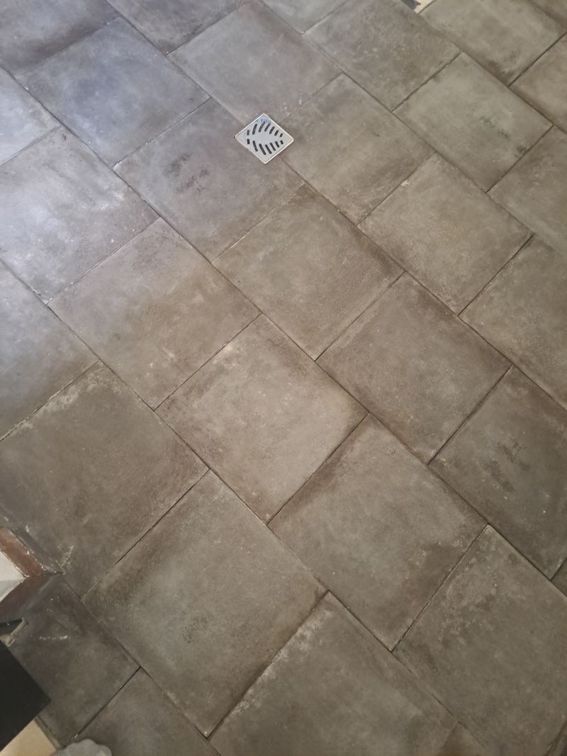

Bonjour a toutes et a tous ,
Alors voila  , j'ai acheté une maison ancienne,  1948 avec des murs en pierre .
Tout étais recouvert de ciment , mur et dalle + polyane ... une vrai honte .
Enfin , j'ai tout défait et refait au top , mur en chaux chanvre , badigeon , enduit a la chaux, dalle chaux/sable sur herisson et j'ai poser les tomettes !
Tomette terre cuite de rougeole , en 30x30cm couleur marron sienne .
Elle étais superbe malheureusement elle ont pris l'humidité ( entre quand je l'ai est reçu et utilisé ) .
Et maintenant une fois posée et traitée la face visible n'est vraiment pas belle , entre le blanc/gris et marron.
Sa fait vraiment moche pour un sol neuf .
J'aimerai savoir si c'est possible de rattraper cela ? J'en doute mais c'est ont jamais 🙏.
Sinon est il possible de les peindre ? Avec une peinture spéciale ( si cela existe ) qui laisse respirer les tomettes mais qui tiens bien au sol quand même 🤔 .
Je suis très embêter car toute la maison est parfaite sauf le sol 😞 .
Merci a ceux qui prendrons le temps de me lire et quo sait de m'apporter une ou plusieurs solutions car la vraiment je désespère 😞 .

Sur tomette bien sèche :
1 volume de savon noir liquide (pur, sans additifs),
10 volumes d'eau tiède,
éventuellement un peu de cristaux de soude (1 c. à soupe / litre pour un nettoyage plus profond).
Frotte les tomettes à la brosse coco ou nylon (pas métallique),
Rince à l'eau claire et éponge immédiatement pour éviter que l'eau ne stagne,
Laisse sécher complètement.

pourquoi pas l'éponge métallique ?
Quand je regarde les tomettes, j'ai l'impression que ces marques blanches sont en dessous de la surface , je ne sais pas vraiment commnt le décrire .
En tout cas quand je mouille les tomettes, les tâches s'estompe a peut prêt mais réapparaissent dès que le carreau sèche.

Faites comme indiqué precedemment
Une brosse metallique arrachera la pellicuke superficielle et degrader la tomette
Une fois ce qui vous a ete conseillé fait et que la tomette a sechee a coeur, comptez une dizaine de jours minimum,realisez un melande a 75% d huile de lin et 25% d essence de terebenthine
Sur les tomettes, PARFAITEMENT depoussierees, appliquez une FINE couche au pinceau, puis laissez secher AU MOINS 24 heures.
Recommencez l operation les jours suivants pour metre au total trois couches
Cela sent assez fort lors de l application, rien de toxique
Vous obtiendrez normalement un tres beau rendu
J avais fait cela dans une tres grande piece dans mon ancienne maison, la tomette terne et rugueuse etait devenue absolument magnifique

J'espère pouvoir rattraper sa car ça fait vraiment pas terrible du tout pour le moment 😞 je reviendrai donner des nouvelles 😀 en attendant voici a quoi elle ressemble 😞

Si il vous en reste un peu, faites des essais
Env. 90 message Montluçon (3)
Bonne idée sa en effet , j'en ai quelques unes au garage mais elle ne sont pas posé, cela ne changera rien au résultat ?
Messages : Env. 90
De : Montluçon (3)
Non
