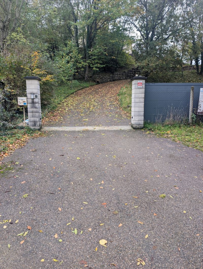

Je cherche un moteur de portail battant ouverture intérieur  pouvant  corriger
une pente de 12.78 %(23 CM) photo
Largeur entre pilier 350cm hauteur pilier 180cm
Projet 2 battants 175cm / 160 haut
Merci de vos précieux conseils

Bonjour, je n'ai pas de réponse à votre question, concernant un portail battant corrigeant la pente.
Est-ce que vous avez déjà le portail ? il semblerait, d'après la photo, que vous avez de la place à droite ? si oui, je mettrais un portail droit coulissant, vous n'aurez pas de problème de pente.
un portail de ce genre.
https://www.portail-cloture.[...]_isQAvD_BwE

merci pour ta réponse j'ai déjà un portail coulissant , problème il ouvre sur le terrain du voisin et il vends son terrain
Désolé, mais ce n'était pas précisé,

Il faut chercher du côté des gonds déportés spécifiques pour portail battant avec sol pentu.
Ca fonctionne très bien.
JC
Mirissa a écrit: il ouvre sur le terrain du voisin et il vends son terrain
tu veux dire que d'après la photo, à droite de ton allée montante, le terrain appartient à ton voisin ! ; c'est très étonnant comme partage de parcelle !

Bonjour , oui enfin il a du a le vendre , en attendant je dois modifier mon entrée

Bonjour, et pourquoi pas une ouverture extérieure ? peut être plus simple ??

En effet j'ai une demande cours auprès de la mairie selon le PLU pas beaucoup de chance de l'obtenir , ce serait en effet plus simple et moins couteux

Je peux me tromper mais il me semble que c'est interdit d'avoir une ouverture de portail donnant sur le domaine public.
Et c'est bien logique : tu n'es pas chez toi et tu ne peux entraver le passage d'un tiers.
Mieux vaut ne pas imaginer un enfant jouant dans la rue, coincé ou écrasé par un montant de portail lors d'une manoeuvre automatique
Il faut aussi penser au facteur et aux livreurs qui vont se garer à proximité de la Boite à Lettres... ; ce serait dommage de cabosser le véhicule.
De plus les cellules anticollision seront bien plus problématique à mettre en place pour être efficace !

Merci pour vos conseils , pour finir la mairie m'a autoriser l'ouverture sur l extérieure , dans la mesure ou c'est une voie sans issue sans circulation donc un risque considéré comme nul , je poursuis quand même mon projet par l intérieur, selon budget je déciderai

Mirissa a écrit:pour finir la mairie m'a autoriser l'ouverture sur l extérieure , dans la mesure ou c'est une voie sans issue sans circulation donc un risque considéré comme nul
Une voie sans issue n'est pas une voie en sens interdit ni une voie interdite au public !
Ton ouverture serait donc sur le domaine public, ce qui est interdit.
Tu seras inévitablement en tors et responsable de tout ce qui pourrait se passer avec ce portail automatique, même avec accord écrit de ta mairie pour cette ouverture extérieure !
