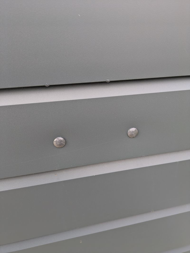

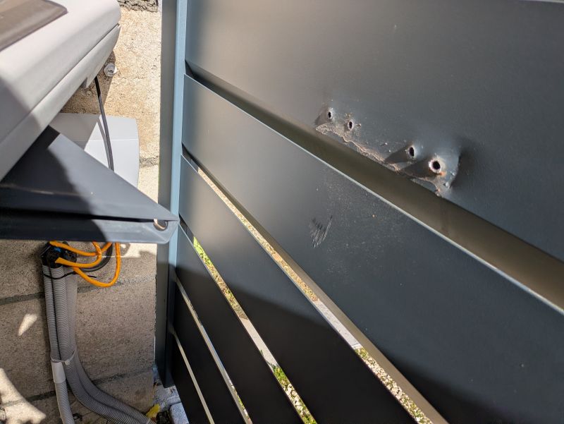

Suite à la tempête de la semaine dernière notre portail s'est cassé,
Le bras s'est désolidarisé du portail cf photo.
L'installation a été faite par un professionnel il y a 6 mois...il refuse de réparer
Quels sont vos conseils pour réparer le portail et rebrancher la motorisation ?
Nous avons pensé la pose d'une plaque mais comment ?

Pas de renfort dans la lame alu? Votre professionnel n a pas été de bons conseils...si il n' y a pas de renfort.
Commencez par lui demander des comptes.
Jcdu26 une idée ? Plaque acier soudee et peinture?
Si portail assemblé, j en doute, peut être changer les deux lames par des neuves et AVEC renforts internes.

Il faudrait effectivement savoir si il est démontable.
Il semble être constitué de lames persiénnées alu qui s'emboitent dans des poteaux H. Il est donc probablement démontable et tu pourrais remplacer la lame en question.
Si c'est le cas, il faudrait insérer 1 ou 2 barres d'acier pour renforcer la lame et pour prioriser la fixation au travers de ces 2 barres d'acier. Il faudrait faire des trous et tarauder les barres
Si il n'est pas démontable, il faudra détordre au mieux la lame et fixer une grande plaque en alu de 3 ou 4mm d'épaisseur mini. Plaque assez grande et sur toute la hauteur de la lame tenue par 8 vis réparties en périphérie de plaque.
Il te faudra mettre des inserts alu ou inox dans la lame du portail ; je pense et espère que les lames font 2 ou 3mm d'épaisseur. Si c'est un portail 1er prix avec des lames de 1,5mm d'épaisseur, c'est pas gagné !
Il faut te faire conseiller pour le choix des inserts car il ne faut pas se planter sur la forme, la longueur, la partie déformable, le diamètre...
J'ai détaillé cette intervention sur un post de ce forum mais je ne le retrouve plus..., mais c'est pas bien compliqué.
De ce fait les efforts seront répartis sur la plaque et non sur 2 ou 3 points max comme actuellement et sur une lame alu peu épaisse.

il faut vérifier ou demander si ce portail est démontable, afin d'envisager le renforcement intérieur de la lame
Pour la plaque ça se trouve chez Leroy Merlin par exemple ?
Je ne pense pas, dans les GSB tu trouvera des plaques alu de 1 ou 1,5mm, pas plus... ; mais il faut demander, aussi bien ils ont élargi leur gamme
Il y a des enseignes spécialisées sur internet où tu devrais trouver ton bonheur.
Je pense qu'il faut du 3mm mini, sinon 4 ou 5 !

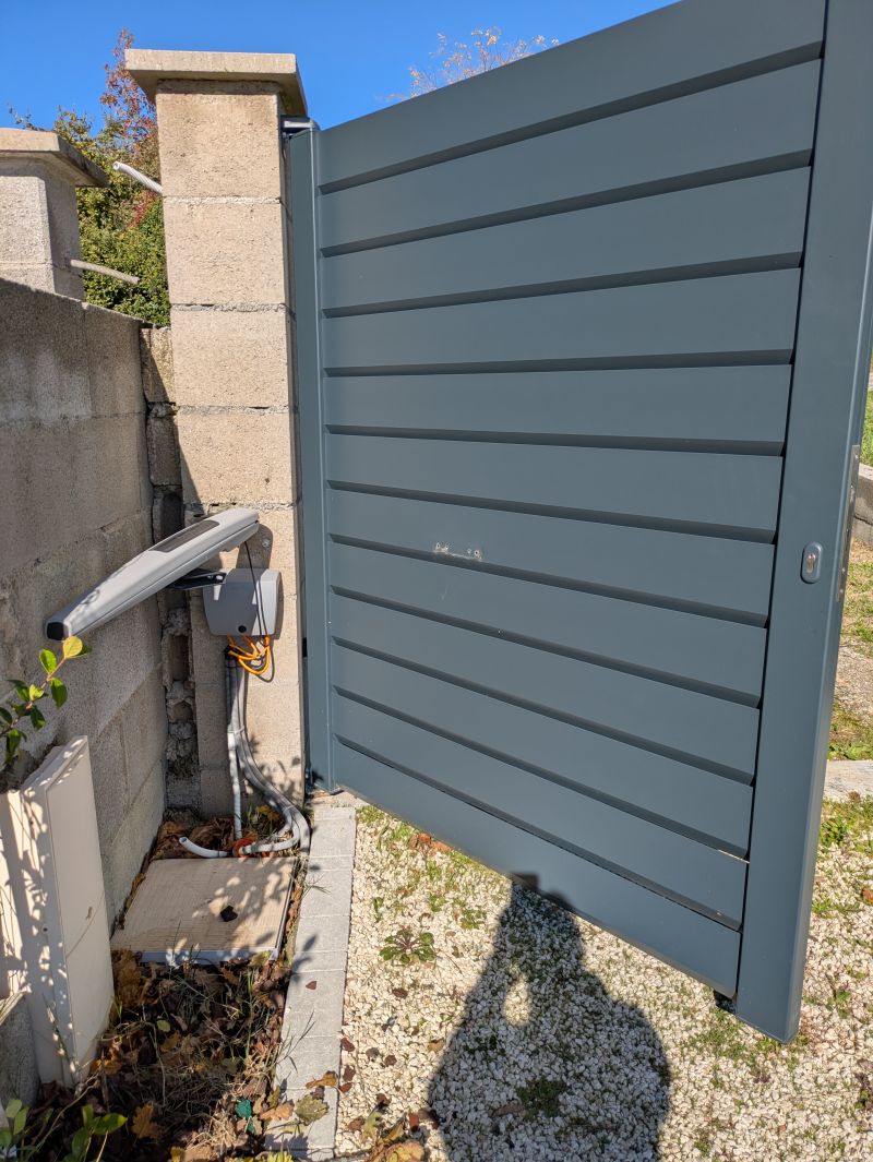

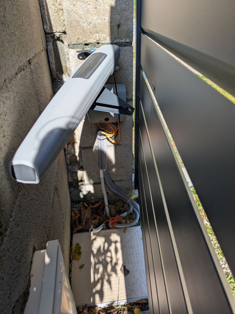

Je trouve les automatismes bien haut !
Il fait quelle hauteur ce portail ?
Habituellement les vérins sont placés au 1/3 inférieur de la hauteur portail
Tu peux faire un croquis de l'implantation générale car je ne comprend pas tout !

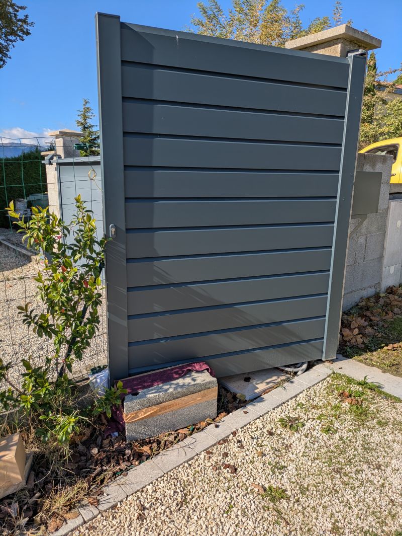

Je visualise un bras de manoeuvre donc il s'agit de portail battant et non d'un portail coulissant.
Or la 2ème photo montre que le battant donne sur un mur et l'implantation du vérin interdit une manoeuvre à 180° donc quelque chose m'échappe...
Env. 10 message Isere
Le portail fait largeur 3050mm et hauteur 1826mm
Les trous sont à 79cm du bas
Voici des photos supplémentaires , le portail s'ouvre à 90degres

Le portail semble de qualité.
La pose semble correcte et conforme
Perso, j'aurais fixé le vérin un peu plus bas, mais rien de bien gênant ; et de toutes façons, le portail n'est pas équipé d'une lame spécifique renforcée.

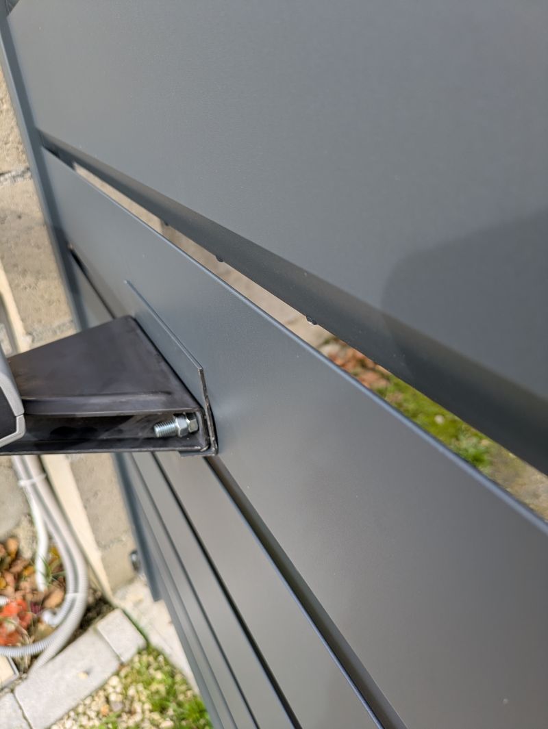

Finalement il est intervenu avec la pose d'un renfort traversant le portail...et des vises plus grosses...
En espérant que cela tienne
Merci pour vos conseils
Dept : Isere
Ancienneté : + de 11 mois
Oui, mes conseils avec la grande plaque et les inserts étaient aussi pour le côté esthétique afin d'éviter le boulonnage traversant.
Mais bon, il a fait au plus simple. C'est loin d'être laid et il ne devrait plus y avoir de problème de solidité.
Il faudra surveiller le serrage des 2 boulons car avec les contraintes sur le portail, il y aura du mattage et enfoncement de la paroie de la lame côté tête de vis.
Mais il ne faudra pas serrer trop fort au risque d'écraser la lame...
Le maillon faible qui fera fusible en cas de grands vents pourrait se localiser sur la fixation de l'automatisme si celui-ci est réalisé avec de simples chevilles dans l'habillage du portail !
Je pense et espère qu'il s'agit de tige filetée prise par scellement chimique dans le béton du pilier.
