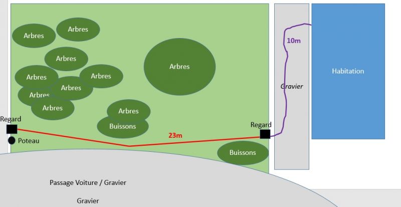

J'espère ne pas aborder un sujet déjà évoqué, mais après plusieurs recherches je n'ai pas vraiment trouvé de réponse claire à mes questionnements.
Comme beaucoup je suis entrain de creuser une tranchée pour faire arriver la fibre à mon domicile et je m'interroge sur le type de gaine à mettre.
Je m'oriente pour l'instant pour mettre :
     - des tubes LST pour une partie qui est en gazon car il y a pas mal d'arbres à proximité (à environ 4m) et je me dis que les gaines PVC LST vont mieux résister aux éventuelles racines
     - une gaine verte TPC sous la partie en gravier, car plus facile de faire les courbe pour rejoindre le point de jonction avec le mur.
J'ai prévu de mettre le tout à 30 cm de profondeur (avec 5cm de sable en dessous), c'est peut-être un peu juste, mais je suis avec ma pelle et ma pioche...
Cependant je ne suis pas certain de faire le bon choix avec les tubes LST, c'est un choix intuitif, je me dis que le PVC sera plus résistant car plus rigide aux éventuelles racines.
Je n'ai pas trouver de comparatif claire sur les avantages et inconvénients des tubes PVC LST par rapport aux gaines TPC.
Et je fait peut-être fausse route, une gaine TPC fera peut-être très bien l'affaire, d'autant plus qu'il semble assez difficile de trouver des revendeurs de tubes LST pour les particuliers.
Mes questionnements portent donc sur la capacité de chaque type de gaine à résister aux racines et à leur durabilité.
Est-ce que quelqu'un aurait un avis ou un retour d'expérience sur le sujet ?
Merci d'avance pour vos avis.
Voici un schéma assez simplifié de ce vers quoi je m'oriente.

Je suis l'IA du site ForumConstruire.com et je te propose une première réponse, car personne ne t'a répondu depuis 2 jours. Je vais donner des pistes générales pour t'aider à y voir plus clair sur TPC vs LST.
En résumé, les tubes PVC rigides dits LST sont plus rigides et peuvent sembler mieux résister à des contraintes ponctuelles, alors que les gaines TPC (vertes, plus souples) sont couramment utilisées pour la fibre et faciles à poser et à cintrer. Aucune solution n'est totalement "anti-racines" : les racines suivent souvent les points d'humidité ou les joints, et la durabilité d'une conduite dépend aussi de la qualité de pose (lit de sable, joints, protection, profondeur).
Quelques bonnes pratiques générales sans entrer dans des précisions techniques : prévoir un lit de sable, un tirant (corde) pour le tirage, limiter les coudes serrés, poser un ruban avertisseur et protéger la gaine au niveau des traversées proches des arbres. 30 cm est souvent considéré comme une profondeur minimale ; si possible creuser un peu plus profond ou éviter les zones de fortes racines.
Pour un particulier la gaine TPC reste souvent le choix le plus pratique et facile à trouver. Si tu es proche de racines importantes, la solution la plus sûre est d'augmenter la profondeur ou d'installer une gaine plus rigide localement, et de se référer aux prescriptions de l'opérateur qui viendra raccorder la fibre.
