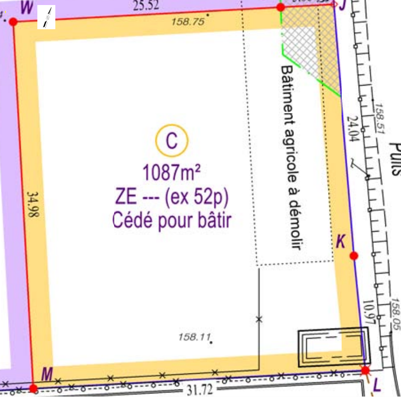

Je n'ai pas trop d'imagination sur des plans de maison pour 1 plain pied de 4 chambres d'environ 130 M2
Je n'arrive pas à trouver une forme de maison pour exposer au mieux la maison par rapport à l'exposition du terrain
Mes souhaits
1 Chambre parentale de 16M2
1 bureau de 9M2
1 cellier de 8M2
1 WC
1 SDB de 8M2
1 pièce a vivre de 55M2 incluant la cuisine
J'ai pensé à un plan casse mais j'aimerais éviter
Avez vous des idées de plan a me transmettre
Je vous remercie pour votre aide précieuse
Bonne journée à vous

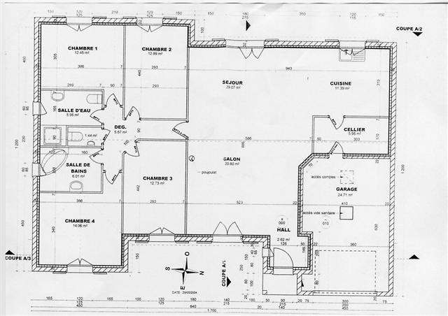

voici un plan de ma maison si cela peut t'aider, elle fait 140 m2 habitables en plain pied avec 4 chambres
la construction date de 20 ans
point à améliorer :
- le ballon d'eau chaude est dans le garage donc loin de la zone SDB,  donc l'eau chaude met du temps à arriver

stephplr77 Merci beaucoup au niveau exposition pas trop chaud dans les chambres qui se trouvent au sud ?
Dept : Seine Maritime
Ancienneté : + de 11 mois
Pour le coup, l'une n'est plus utilisée et l'autre est un bureau
quand il fait bien chaud, oui il peut faire chaud mais on ferme les volets. il n'y fait cependant pas plus chaud que dans les autres pièces
après, les modes d'isolation aujourd'hui sont meilleurs que les modes constructifs d'il y a 20 ans

Vlatypa76 bonjour,
Cela manque de précisions.
Que dit le PLU ?
Orientation de votre plan de masse ?
L'entrée se fait en bas à droite de votre plan ?
Vous avez pas un plan de base pour donner une petite idée ?
Comment voyez-vous l'organisation de votre future maison ?
Pas de garage ?
