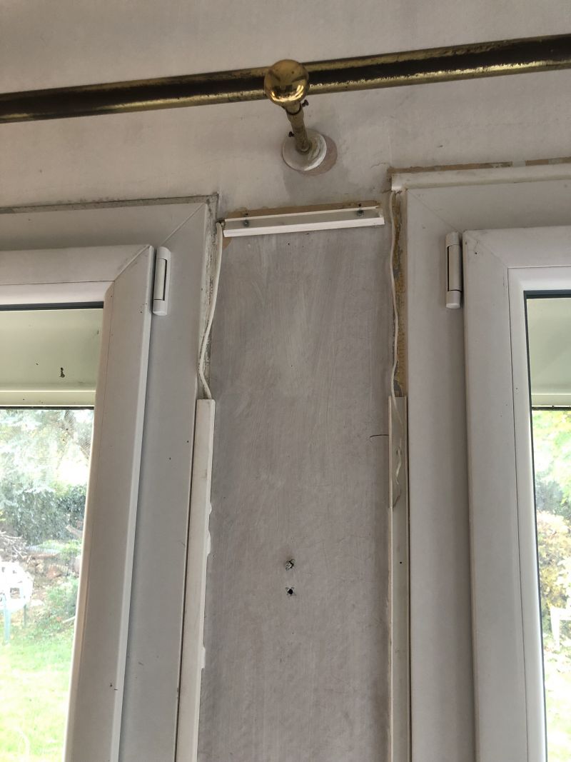

j'ai fait installer des volets roulants et en fin de compte l'entreprise ne s'occupe pas du branchement sinon pour chaque volet un branchement sur une prise existante aavec même des rallonges de cables si ceux ci ne sont pas assez long.
J'entreprend donc de le faire moi même.
le plus simple pour moi serait de sacrifier une prise encastrée et partir de là alimenter tous mes volets roulants , les cables longeant les contours des ouvertures dans des plinthes pvc s collés (ou 'et) pointées .
Mon problème c'est donc le faire le branchement entre la pise existante encastrée et la plinthe apparente.
Comment dans ces conditions procéder au branchement?
Faut t'il supprmer la prise et dans ce cas par quoi la remplacer?

Pas besoin de condamner la/les prise(s) si vous faites un piquage dessus via la boite encastrée derriere la prise.
Il faut tirer le câble du VR jusqu'à la prise et rallonger si trop court avec des WAGO / Domino, mais fortement déconseillé.

Bonjour il y en a quatre dans la même pièce , je voudrais au moins trouver une solution pour ces quatres là
le boitier avec les fusibles se trouvent dans le garage, il faudrait tirer au moins 20 mêtres de cable en passant dans les combles accessibles seulement en découvrant la toiture .
Il y a deux autres volets roulants, chambre cuisine.

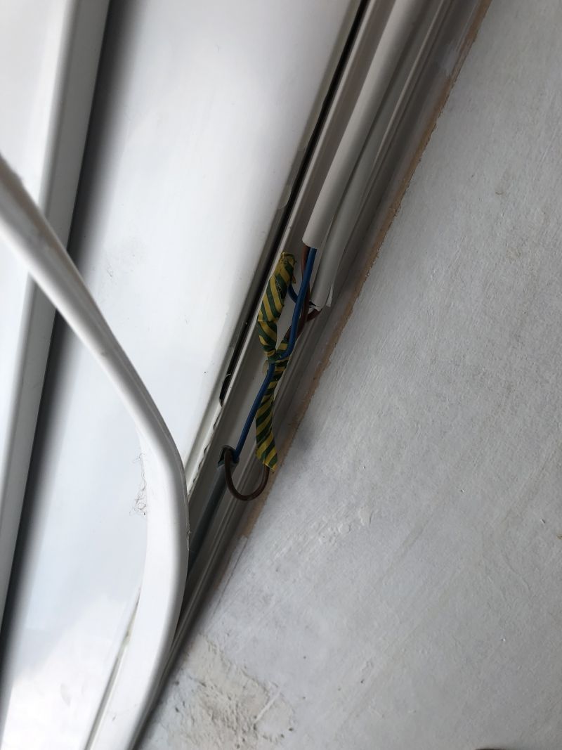

J'en profite pour savoir si je peux faire une sainée entre deux porte denêtre en y mettre une gaine icta ce qui me permettrait de supprimer cette épissure sauvage que l'un voit sur une des photos

<J'en profite pour savoir si je peux faire .... >
pour faire propre ,soudure au niveau des fils, gaines thermo rétractable;
et on fait en sorte que les jonctions ne soient pas face à face mais
légèrement décalée ( à des hauteurs différentes).

Désolé pour mon message précédent , je voulais seulement mettre qu'il s'agit de volet bubendorff qui sont de classe 2 et à priori ne nécessite pas de mise à la terre,mais cela demande confirmation.
en ce qui concerne les épissures , vous pensez que relier les fils en faire une soudure à l'étain et protégé par de la gaine rétractable serait suffisant ?
Pour des ampérages relativement faible, oui
Cdt
Euh, non
Pourquoi ne pas utiliser des wago ou autre système de bornier automatique ou à vis ?
