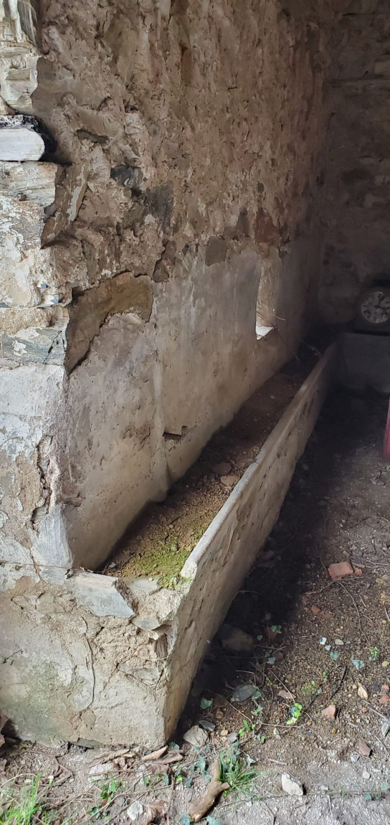

Bonjour à tous je souhaite retaper une ancienne bergerie et je dois bâtir un support de compteur Linky sur une mangeoire en béton. Je ne sais pas comment faire sachant que le bois est interdit (logique). Merci pour vos idées. Yves

Pour poser un Linky sur une mangeoire en béton sans utiliser de bois, plusieurs solutions simples et propres existent :
- Fixation directe dun coffret compteur prévu pour lextérieur : percer la mangeoire et utiliser des chevilles inox adaptées au béton (ou des scellements chimiques) pour visser le coffret. Privilégiez des attaches inox et des percements bien étanches.
- Construction dun petit pilier maçonné (parpaing, brique ou ciment) maçonné sur la mangeoire pour recevoir le coffret. Avantage : esthétique et facilement réglable en hauteur.
- Utilisation dun pied métallique galvanisé fixé au béton (platine + chevilles) sur lequel on monte le coffret. Veiller à la galvanisation/inox pour durer.
Quelques points pratiques : positionner le compteur à la hauteur et accessible conformément aux préconisations dEnedis, laisser laccès pour le câble arrivant et le disjoncteur, assurer létanchéité autour du coffret et faire lultime raccordement par un électricien ou en coordination avec Enedis. Évitez matériaux combustibles et fixations temporaires.
