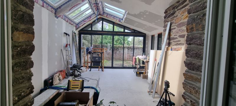

Je cherche à avoir des avis/conseils sur une étape bien particulière du second oeuvre pour notre extension.

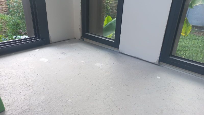

En effet, je cherche à réhausser la hauteur du sol actuel qui est une dalle bêton, de 35mm pour ensuite ajouter la réserve de 16mm de parquet contrecollé en pose collée.
Cette réhausse n'est que esthétique pour avoir un sol parfaitement à niveau avec le seuil encastrable de notre baie vitrée et également masquer les cales sur lesquelles ont été montés nos 2 chassis fixes tout hauteur.
Les deux inconvénients, dans notre cas, sont que la pièce n'est pas immense : 18m² et que l'accessibilité est plutôt compliquée. Les devis de chape liquide sont donc assez conséquents bien que un se démarque du lot : 900 euros. Au delà du prix, le problème de la chape liquide c'est qu'il va falloir entre 3 semaines et 1 mois de séchage avant de coller le parquet...

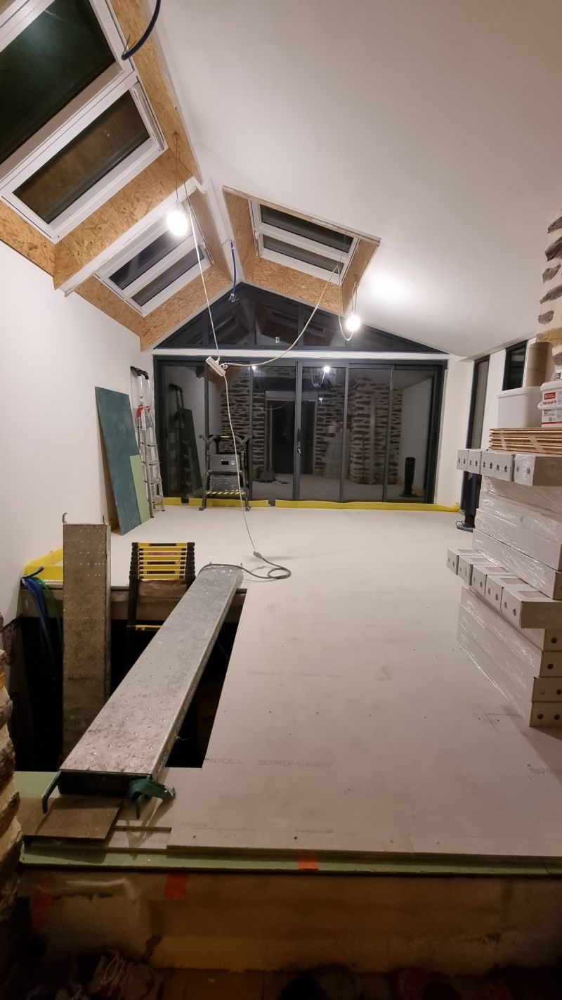

Pour vous donner des nouvelles et répondre à ceux qui se poseront la question d'ici quelques moi ou années, voici ce que j'ai fais.
Au début de ma réflexion, j'avais mis de côté la pose de Fermacell car trop cher et l'OSB semblait répondre à mon besoin. Or, en effet, coller du parquet sur un sol posé lui même en flottant était risqué. Il eu fallut coller en plein l'OSB mais avec le prix de la colle plus le fait qu'à tout moment je pouvais "foirer" la planéité du sol, j'ai abandonné cette idée pour repasser sur le Fermacell et aller négocier les prix !
J'ai réussis à trouver dans une petite coopérative qui vendent des produits bio un prix plus intéressant que chez Leroy Merlin avec remises de la carte de fidélité + offre temporaire.
Les plaques de Fermacell faisant 20 mm, j'ai ajouté en dessous un complexe de 15 mm en fibre de bois de chez Steico (10 mm de Phaltex + 5 mm de Ecosilent). La dalle étant parfaitement plane, j'ai juste eu à jouer au tetris avec les plaques pour tout poser en quinconce. Et voilà ! Prix au m² de la réhausse => 30 euros.
A bientôt !
