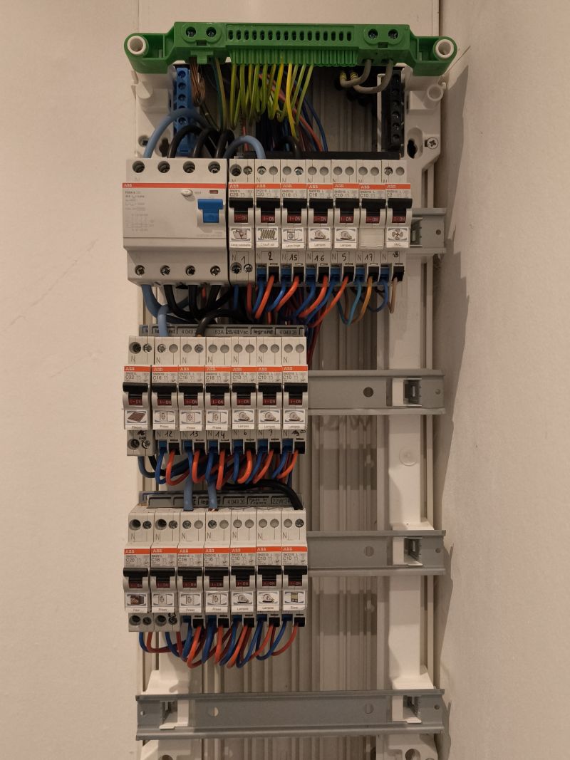

Nous aménageons les combles et nous souhaitons donc amener l'électricité à l'étage.
Comment faire à partir de mon tableau principal qui est en triphasé ?
Sur mon linky, j'ai remarqué que la phase 3 est la moins chargée.
Certains sites affirment qu'il faut repartir d'un disjoncteur 32A ou 40A pour alimenter le tableau secondaire. Dans mon cas, où dois je placer mon disjoncteur ?
Ou alors peut être que vous connaissez une meilleure solution pour mon tableau ?
Bien Cordialement
Aurélien

Bonsoir
Quel besoin en puissance ?
Vous voulez amener une seule phase à ce tableau ? ou les 3 ?

En tout je pense être à 5,7kW
Concernant le nombre de phase à apporter je pensais 1 seule, mais si c'est mieux les 3 je suis à l'écoute

Cela me semble beaucoup 5,7kW pour des combles, sauf si le chauffage est électrique.
Vous avez raisonné usage simultané ?
Quelle est la puissance de votre abonnement ?
Car s'il vous faut 5,7kW sur une seule phase, cela nécessite un abonnement d'au moins 15kVA, rien que pour alimenter ce seul tableau et vous ne pourrez mettre rien d'autre sur cette phase sur le tableau principal.

Pour le 5,7kW, j'ai fait la somme de toutes les puissances de mes appareils électriques.
Et oui le mode de chauffage sera électrique.
Merci pour vos différents schémas.
Avez vous remarquez que sur mon tableau actuel les borniers de répartition ne sont pas utilisés ?
De quel endroit dois je repartir pour faire mon tableau secondaire ?

S'il y a du chauffage élec, je vous conseille une alimentation en tri en répartissant les radiateurs sur les 3 phases.
Repartir de l'amont de l'interrupteur différentiel en passant par des borniers intermédiaires ou a défaut en vous repiquant sur l'amont de celui-ci.
