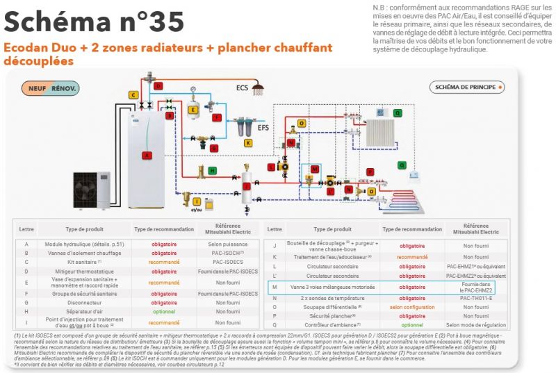

J'ai des doutes sur la conformité de l'installation de ma PAC :
PAC Mitsubishi Ecodan Duo 2 zones ( 6 radiateurs à l'étage et un PC au rez de chaussé)
Module hydraulique : ERST20D-VM6E
Unité extérieure : SUZ-SWM80VA2
Maison de 2004, 150 m2
Découpleur 25 l
Un circulateur pour le PC, un autre pour les radiateurs.
Pour le circuit plancher chauffant, il a été installé une vanne mélangeuse thermostatique et un aquastat.
La question que je me pose concerne la vanne mélangeuse thermostatique. Ne faut-il pas installer une vanne mélangeuse motorisée? Il me semble que c'est obligatoire dans la documentation technique Mitsubishi.
Pour le moment, la températures d'entrée du plancher ne peut pas être réglée en dessous de 35°C avec la vanne thermostatique. La circulation s'arrête très vite. Il y a des zones chaudes et des zones froides.
J'ai contacté l'installateur qui me dit que ce n'est pas obligatoire et qu'il a toujours fait ses installations de la sorte. Le PC fonctionnait mieux avec mon ancienne chaudière.
Quelqu'un peut-il me donner des informations ? L'installation est-elle correcte?

Exocet a écrit:35 mini. Quelle connerie...
Un peu succincte comme réponse mais ça confirme ce que je pensais puisque que ma chaudière fournissait une température d'entrée bien plus basse.
Est ce que quelqu'un ayant une installation comme la mienne pourrait me dire quelle vanne mélangeuse il a ? Si je ne me trompe pas, mon installation correspond au schéma 35 dans la schématheque ecodan. D'après ce schéma, une vanne mélangeuse est obligatoire. Mitsubishi recommandé la référence PAC-EHMZ2 ou équivalent.
En regardant de nouveau le schéma, je me rends compte qu'une vanne thermostatique aurait également dû être installée sur le circuit de radiateur. Je me demandais comment la température du circuit était réglée, j'ai ma réponse.

Pour ceux que cela pourraient intéresser, Notice d'installation ecodan : https://confort.mitsubishielectric.fr/sites/default/files/20[...]dan_2024_interactif.pdf
Dans mon cas schéma 35

Il vous faut une vanne mélangeuse motorisée (ou vanne proportionnelle motorisée)
Aussi, pour l'ECS veillez à bien faire contrôler la dureté de votre eau et faire installer un équipement adéquat si trop calcaire, de mémoire je crois que la conception de cette PAC fait que c'est directement l'eau du réseau qui passe dans un échangeur à plaques pour être chauffé... il y a un piège à tartre dans le module hydraulique mais dans certain cas cela ne suffit pas.

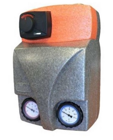

J'aimerais connaitre la référence des éléments composants le module PAC-EHMZ2. Probablement un circulateur grundfos mais quel modèle? Et la référence de la vanne motorisée. Je vais peut-être ouvrir un nouveau post à ce sujet.

C'est de ce modèle dont j'aimerais connaitre le détail des éléments constitutifs (il y en a un plus ancien, qui, il me semble, ne comportait pas une vanne mélangeuse motorisée)

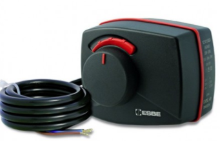

Ce kit est composé principalement d'un circulateur, d'une vanne mélangeuse motorisé et de thermomètres départ/retour. Je pense que vous n'avez pas besoin de ce kit, simplement d'une vanne mélangeuse motorisé car vous devez déjà avoir le circulateur et des sondes de départ retour.
Sur une autre version du kit on peut voir le moteur de la vanne mélangeuse qui est un moteur ESBE
