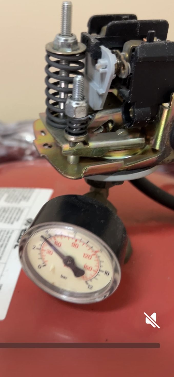

J’ai un système d’arrosage automatique.
Je viens de changer ma pompe immergée.
Et j’ai un vase d’expansion de 100 litres à l’intérieur il y a une vessie.
Actuellement sur l’aiguille du manomètre le minimum de pression est à 2 bar ce qui déclenche la pompe immergée.
Mais à l’arrêt de cette pompe il faut que l’aiguille arrive à 4,5 bar.
Je voudrais la mettre à 4 bar.
Je sais que l’on peut régler ce pressostat par rapport à ces 2 ressorts ( voir photo)
Il y a un grand ressort et un petit ressort
Question : Comment faire pour arriver à 4 bar max de pression sans toucher les 2 bar de pression mini?
Merci pour votre aide
Cordialement
MB
De : Bordeaux (33)
Avec le gros ressort, tu règles la pression maxi donc la pression d'arrêt de ta pompe.
Le petit ressort règle l'hystérésis. C'est le différentiel de pression avant redémarrage pompe. Ce n'est pas le réglage de la pression mini. Elle agit donc sur cette pression mini de redémarrage mais ce n'est pas un réglage proprement dit...
Si tu veux baisser ta pression de 4,5 à 4 bar, il te faut donc agir sur le gros ressort.
Si tu ne touches pas le différentiel, alors ta pompe ne redémarrera plus à 2 bars mais à un peu moins de 2 bars.
Tu peux faire un repère et t'amuser à essayer plusieurs réglages...
Pourquoi changer cette pression d'arrêt ?
Tu as au préalable contrôlé et réglé le pré-gonflage de ton ballon ?
JC
Env. 300 message Bordeaux (33)
Oui j'ai fait le réglage de mon ballon.
Pourquoi 4 bar au lieu de 4,5 bar?
Je veux diminuer la pression car quand l'aiguille arrive à 4,5 bar la pompe immergée s'arrête et j'ai le fameux coup du bélier ?
Je pense que si je diminue à 4 bar j'aurais moins ce fameux coup du bélier
Je me trompe ou pas ?

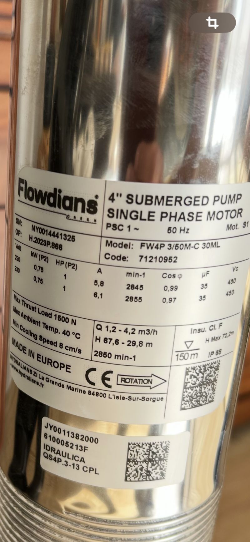

c'est probablement le diamètre de ta tuyauterie qui est trop faible.
En fonction des caractéristiques de débitance de ta pompe, ça provoque une mise en vitesse importante dans la tuyauterie.
Lors d'un arrêt, il y a encore toute l'inertie d'eau en mouvement dans la colonne qui provoque ce coup de bélier
Si tu n'avais pas ce phénomène avec la pompe d'origine, c'est probablement que son débit affiché était moindre en rapport à celui de cette nouvelle pompe.
Alors j'y avais pensé avant sur la colonne il y a avait un tuyau de diamètre 40 et la j'ai mis du 32.
De : Bordeaux (33)
projet37 a écrit:Alors j'y avais pensé avant sur la colonne il y a avait un tuyau de diamètre 40 et la j'ai mis du 32.
et la nouvelle pompe, elle est donnée pour une débitance supérieure à l'ancienne ???

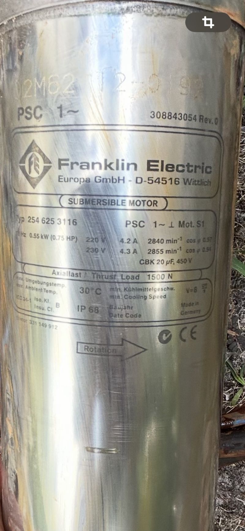

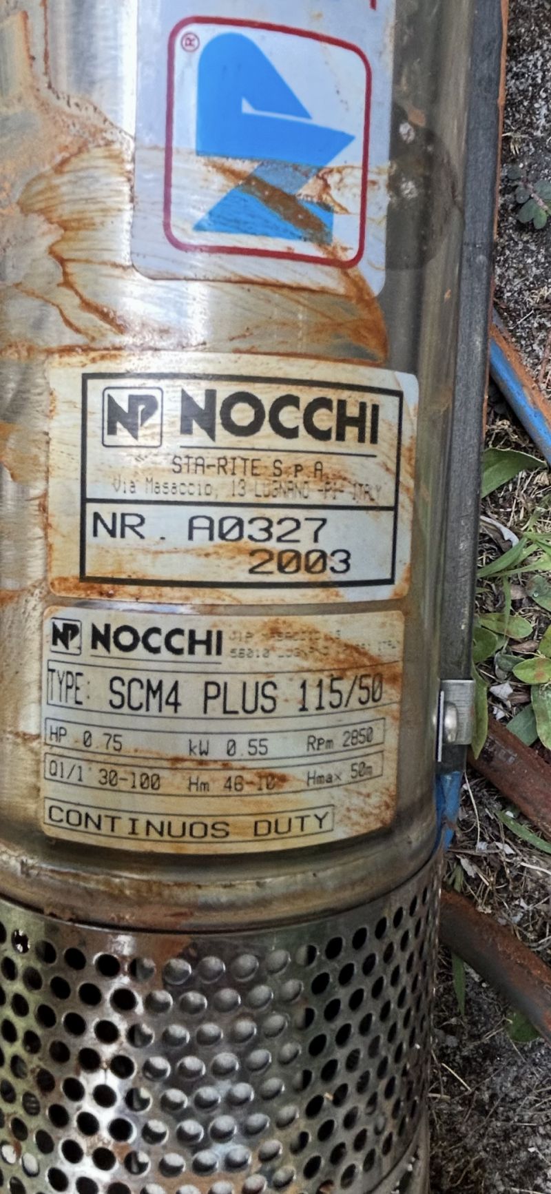

L'ancienne donnait : hp 75, kw 0,55
La nouvelle donne : hp 1, kw 0,75

Voici les photos de référence des 2 pompes :
Ancienne
Nocchi Franklin Elec
Nouvelle :
Flowdians
